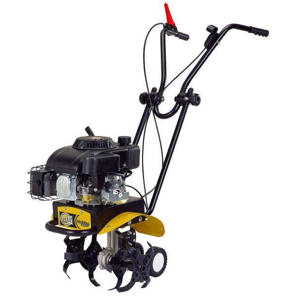

POG65 написал : Не сосет смесь в горшок.
Попробуйте на такте впрыска топлива заткнуть свечное отверстие, если с клапаном проблема то будет втягивать пробку, а если нормалек то нет!

POG65, Ну, а "научным тыком" - хотя бы просто вместо свечи пальцем наличие компрессии проверить. Если есть - брызнуть ~1 мл. бензина в цилиндр, закрутить свечу и крутануть. По результату думать дальше.

Хорлан написал : Попробуйте на такте впрыска топлива заткнуть свечное отверстие, если с клапаном проблема то будет втягивать пробку, а если нормалек то нет!
Не додумался. Я ведь так бумажные пробки ставил на ВАЗах (чпок и пробку выплюнуло на такте выпуска) Получается, как поршень пошел вниз, ставлю пробку... если ненормально, то ее всасет?
14.05.2012 в 09:57:50
#3092686
PUD написал : Ну, а "научным тыком" - хотя бы просто вместо свечи пальцем наличие компрессии проверить.
Выше описано, компрессия у него есть, целое ведро стоит ;), только проблема не в том, что клапан открыт, а в том, что он ЗАКРЫТ!
14.05.2012 в 09:59:41
#3092689
Затыкал. Компрессия как и раньше была.
PUD написал : Если есть - брызнуть ~1 мл. бензина в цилиндр, закрутить свечу и крутануть.
Заливал трубочкой и пробовал завести. Без результата. Может все-таки конденсатор? Хотя это совсем другие симптомы д.б. Рукой свечу держал и шморгалку тянул. Субъективно искра слабая... При выходе кондера из строя ее ведь вообще бы не было?
14.05.2012 в 10:00:23
#3092691
POG65 написал : ставлю пробку... если ненормально, но ее всасет?
Наоборот!!! (ВНИМАТЕЛЬНО!)Если начнет пробку втягивать, значит клапан закрыт, а это плохо!!!

POG65 написал : Может все-таки конденсатор? Хотя это совсем другие симптомы д.б. Рукой свечу держал и шморгалку тянул. Субъективно искра слабая... При выходе кондера из строя ее ведь вообще бы не было?
Тут ведь даже свеча сухая! Кондер конечно достойная версия и зажигание вообще, вот только почему тогда облачка смеси нет!?

Хорлан написал : вот только почему тогда облачка смеси нет!?
Карб наверное еще раз ковырнуть. С краном и иглой полный порядок. А вот подачу из карба в горшок надо проверить еще раз. Там стоит винт регулировочный. Я его выворачивал и продувал. Завернул на столько же оборотов. Надо автомобильным компрессором дунуть при снятой свече. Наверное слышно будет...

POG65 написал : Но на ярком солнце так плохо ее было видно
:D Да Вы юморист дружище, как и я - это радует! Если человек способен разглядеть искру от свечи при ярком солнце, значит она явно есть и явно не хилая!!! ;)

POG65 написал : Надо автомобильным компрессором дунуть при снятой свече. Наверное слышно будет...
:applause:

Хорлан написал : Наверное слышно будет.
Действительно, самый лучший вариант дунуть в свечное отверстие для проверки работы клапанов на разных тактах!!!

Хорлан написал : Действительно, самый лучший вариант дунуть в свечное отверстие для проверки работы клапанов на разных тактах!!!
Я хотел из карба в цилиндр дунуть, вывернув регулировочный болт (прямо в это отверстие, потихонку тянув шморгалку). Но и так наверное можно. В таких же карбюраторах нет мембран? А то я один раз в карб бензопилы дунул...:o:swoon Потом новый карб пришлось брать (порвал мембрану):cool:

#3092869
POG65 написал : Я хотел из карба в цилиндр дунуть, вывернув регулировочный болт (прямо в это отверстие, потихонку тянув шморгалку).
Разницы никакой, только свечу вывернуть надо, чтоб понять - идет воздух или нет.
