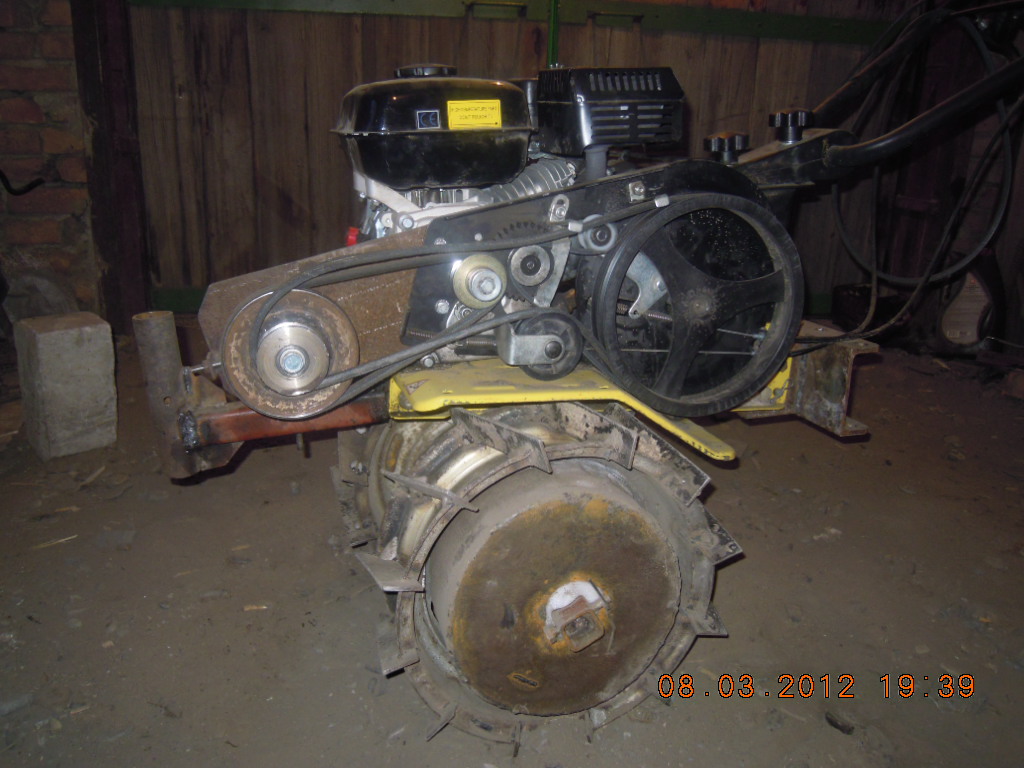

Вот мои фрезы, на снимке видно, что на правой фрезе немного длиннее вал, а отверстия позволяют их перевернуть на реверс не меняя левую на правую.
К тому же фрезы все, именно все имеют маркировку правая и левая!
19.04.2012 в 18:07:09
Колесо маленько мешает, заходит на отвал. Придется при пахоте колеса снимать совсем!
Хотя..., возможно сыграет роль бороны, будет разбивать крупные куски земли!

Привет всем ! Я сегодня тоже немного модернизировал свой 601й ! Изготовил и установил прицепное устройство . И земельки немного поковырял на фрезах . По чистой земле идет хорошо , но когда попадает ботва - караул ! Наматывается на фрезы и МК не хочет двигаться - стоит на месте ! Завтра попробую наточить ножи .
