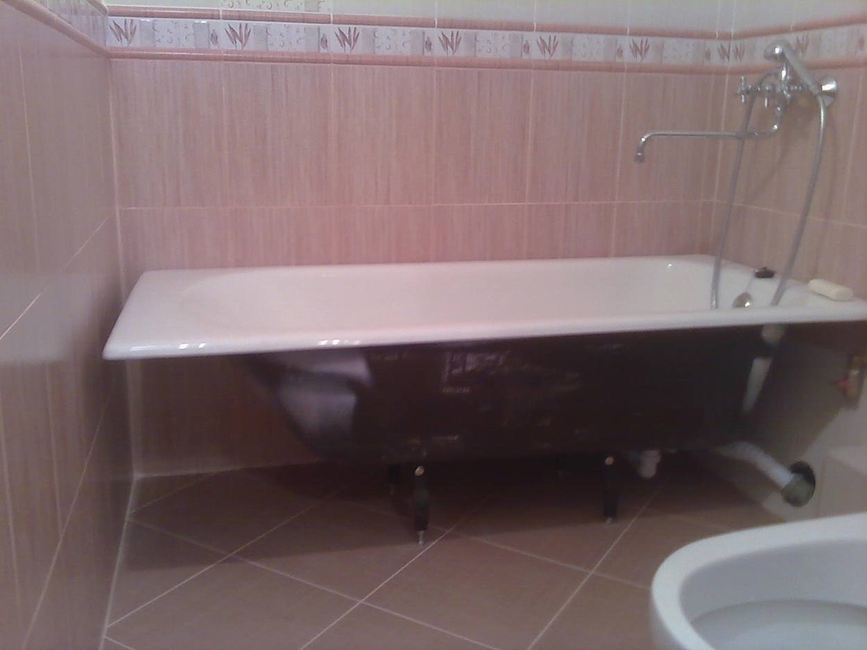

Здравствуйте, подскажите пожалуйста, очень нужна ваша помощь!
Установил чугунную ванную Sanitrend (смотри "Рисунок 1"). Стоит не "как влитая", если встать на край вообще наклоняется! Вобщем, нужно укреплять.
Стены в ванной - ГВЛ(1слой), сверху плитка. Видимо на стены рассчитывать не приходится.

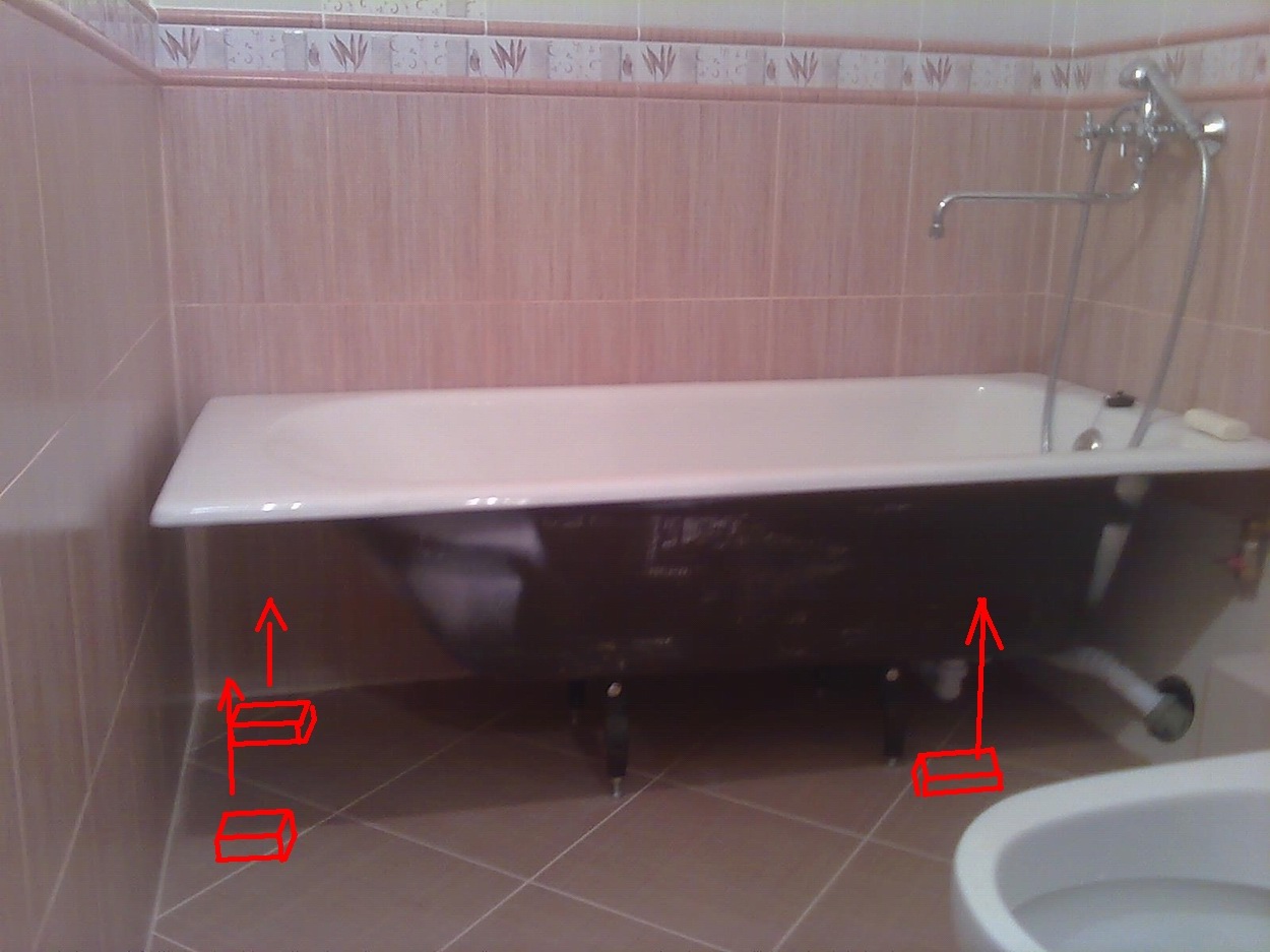

Наверное буду делать ножки из кирпичей, как показано на "Рисунке 2".
1.Как подогнать кирпичи точно по высоте ванной?
Какой кирпич лучше использовать, красный или белый или все равно? Белый есть в наличии.
Достаточно толщины столбика в 1 кирпич? Или мало?
Скреплять кирпичи нужно чем? Пескобетон М200 подойдет?
Как сделать так хитро, чтобы при укладке кирпича на пескобетон вся эта конструкция точнехонько уперлась в низ ванной, а не чтоб оказалась выше или ниже?
Но
necuk написал :
так у тебя штатные ножки регулируются

Проблема не в этом, вы не поняли! Ванная стоит сейчас идеально по уровню. На всех 4х ножках. Все отрегулировано. Но совершенно нет у нее никакой устойчивости! Ну вы представтьте, стотит такая махина на четырех болтах, которые стоят на керамграните! Естественно, что все это ерзает при даже небольшом усилии. А если сесть попой на край, дальний от смесителя, то ванная просто кувыркается через ножку. Думаю, что то же самое произойдет, если встать ногой на край, который не у стены (проверять не стал, страшновато)
Вы определитесь все-таки она у вас ерзает или кувыркается.
Чтобы кувыркнуть чугунную ванну надо очень и очень много кушать... или она у вас таки не чугунная.
А если слегка болтается/ерзает, то все таки надо проверять регулировки ножек. Даже если визуально этого не видно, но где то есть зазор. Надо попробовать покрутить ножки. Усилие для поворота болта на холостую и для поднятия ванны отличается достаточно существенно...

Но обычно чугунные ванны и без крепления стоят как влитые.
Это, как я понял, относится к ваннам отечественного производства. У них ножки больше разнесены к краям. А тут Голландия, мать ее...
PriZrak написал :
Может у Вас сами ножки на ванне плохо закреплены?
Нет, здесь все в порядке

Ну посмотрите на фотографию! А теперь представьте, что вы весите 90 кг и садитесь попой на край ванной, который у противоположной от смесителя стены. Я ж не предположения высказываю, я на этот край сажусь и другой край ванной просто поднимается. И чугунная она и весит 90 кг, но это ничего не меняет.
И ерзает она тоже. Естественно, если усилие небольшое приложить. Четыре небольших болтика опираются своей гладкой поверхностью на гладкий кафель. Естественно, что она будет ерзать. Ну, вот вы, если вы весите столько же, сколько и ванная, и вас на коньки на льду поставить? Небольшое усилие и вы вообще поедете
Самострой написал :
Толщиной швов цементного раствора и можно кирпичик расколоть вдоль (или болгаркой на улице распилить)
Самострой написал :
Лучше конечно красный, но лучше не намного. так что и белый пойдет. Чтоб не думалось можете после столбики (после укладки) краской покрасить снаружи
Самострой написал :
Хватит. но Вам надо столбюика три делать наверно. Два под "брюхо" ванны и один слева под край.
Самострой написал :
Это сухая готовая кладочная смесь? Если да, пойдет.
Самострой написал :
Толщину швов разную делайте. Часть раствора погуще замесите. А так же см п1

Елки, только сейчас сообразил, что ни до одной из двух ножек, которые у стены, я не доберусь, если ванную не двигать! Вот ведь засада!!
Выложить бы кирпичные столбики, но как их подогнать таким образом, чтобы ванная и опиралась на них и на собственные ножки одновременно...не понимаю!
Да и под саму чашу ванной, как у Greshnov не хочется кирпичи класть. Действительно ощущение, что нехорошо это может отразится на эмали.

Может появятся вдруг у кого идеи, я вот тут очень приблизительную картину с задачей нарисовал. Чиркните, если что-то в голову придет
Я обычно запениваю блоки. Лежит на подушке из пены, ножки только для регулировки. А если ванна лёгкая(сталь или акрил), то приклеиваю блоки и к основанию, той же пеной, предварительно наполнив ванну водой.
В вашем случае, возможно захотите использовать пространство под ванной и установить съёмный экран. Тогда можно выстроить опорную часть дальнего края из того-же кирпича и облицевать плиткой. При фиксации ножек на чугун полезно использовать прокладки(шайбы) из шкурки. И под болты можно кусочки шкурки, скользит по плитке меньше.
Кстати, на вашей ванне большой радиус закругления борта, и прежде чем закрывать "яму" от попадания воды, нужно загерметить, не жалея, силиконом. Этого будет достаточно. Унитазы, где динамические нагрузки повыше , устанавливают на силикон. Всё надёжно.
