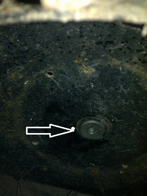

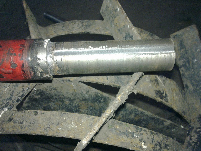

Дорогой да и в продаже нет, только в рекламе. Быстро- удлинитель в торце просверли, нарежь резьбу и закрути болт с шайбой. На тело удлинителя привари арматурки кусочек и на ступицу. получится то же что и делали из жигулевской ступицы. Старые удлинители длинные, почти из колеса выходят, а вот нового образца короче. Ну заполни это место хоть просверленным черенком от лопаты. Картоху посадить хватит.

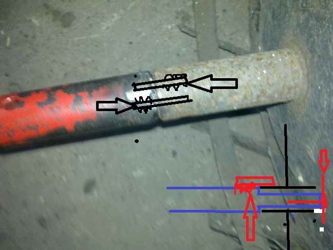

Pavel003 На фото видна несложная конструкция псевдо дифференциала

Alvis написал : На фото видна несложная конструкция псевдо дифференциала
Спасибо! Мне нравится идея. Конечно большой сектор не сделаешь. Но просто и компактно. Но. Пробовал на Неве вот такой
возить навоз. Не понравилось. До рычага включение скоростей далеко по мягкому огороду буксует. МТЗ лучше, значительно. А вот на такой связке
не знаю помогут ли разблокираторы. Но такая связка нужна именно по логике работы когда от кучи навоза, КАМАЗ, как правило, возить надо на 20-25 метров. Будут ли разблокираторы помогать, вот в чем вопрос.

Pavel003 написал : А вот на такой связке не знаю помогут ли разблокираторы. Но такая связка нужна именно по логике работы когда от кучи навоза, КАМАЗ, как правило, возить надо на 20-25 метров. Будут ли разблокираторы помогать, вот в чем вопрос.
Псевдо дифференциал должен помочь ИМНО для начала попробуите работать с одним. А у меня опыт есть только роботы МБ на колесах с отвалом, псевдо дифференциалы при такой стыковке очень помогает.

Директор написал : и "въезжать" то, особо, и не во что...
пару фоток , будет нагляднее.
