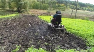

Доброго всем вечера! Сегодня испытал полудифы в работе, работать намного приятнее, чем с обгонной муфтой на одном колесе, как было у меня раньше.
КМЗ-012ч 2004 г.в. 5+1
