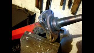

02.06.2022 в 17:40:43
#7096401
А мне не до извратов - впереди окучивание картохи. Сделано из деталей погрузчика. Мотоблок Агат - клон Салюта/Фаворита.
КМЗ-012ч 2004 г.в. 5+1
