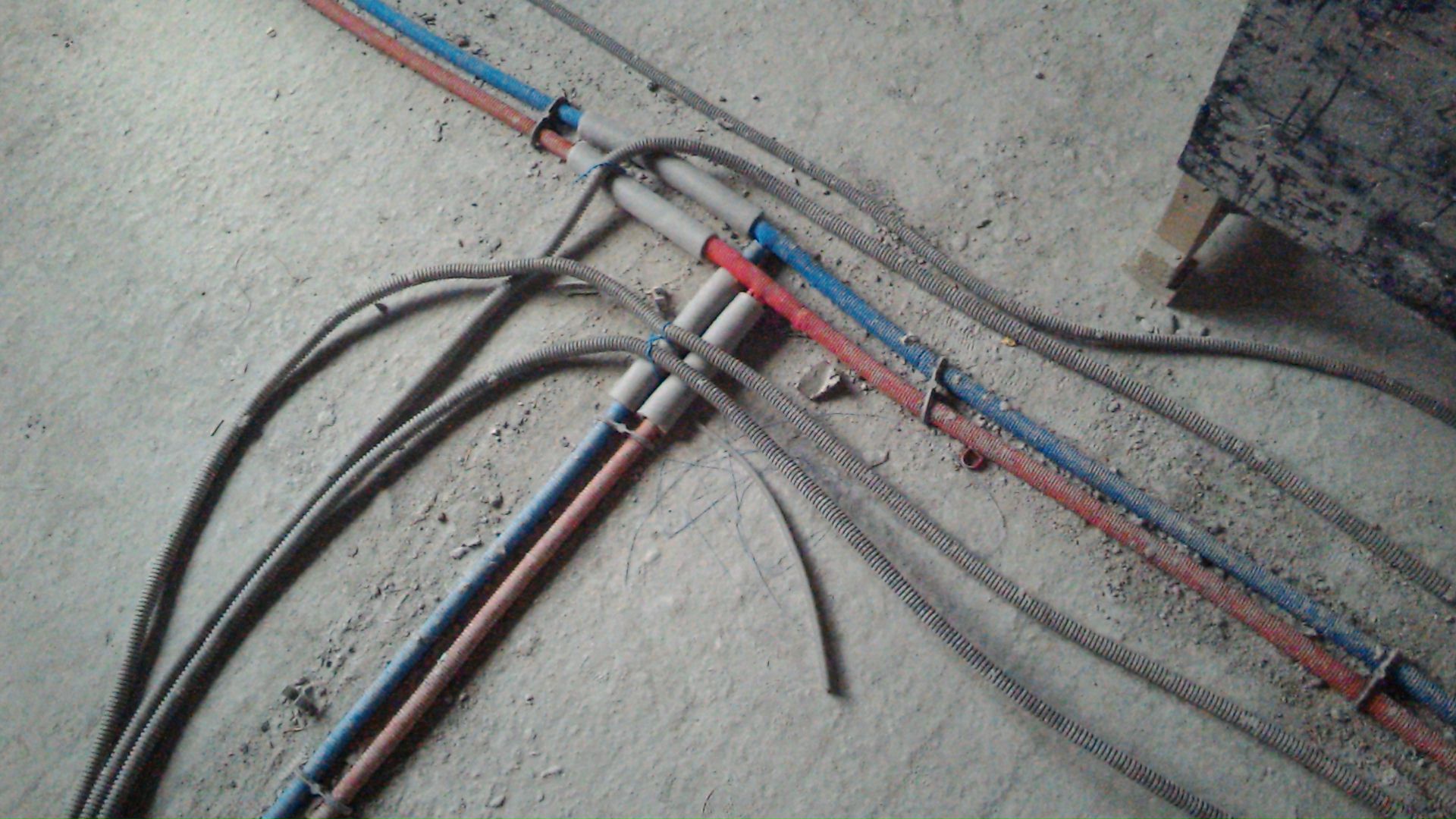

Результат моих трудов и Вашей, дорогие мужчины, помощи. Очень Вам благодарна :). Если есть замечания, всегда рада усовершенствоваться.

Если с теоретической точки зрения, то мне не дает покоя такой вопрос: когда советским домам бывает за 10-50 лет, стояки теплоснабжения начинают стареть и требуют ремонта. А что происходит с домом, у которого трубы теплоснабжения в полу? Если вероятность протечки 1%, то в доме ежегодно будет затапливать квартир по 10, если трубы теплоснабжения потекут где-то на верхнем этаже. И что? Управл компания дает гарантию на внутриквартирное оборудование 5 лет. Они, что ли, этому несчастному будут вскрывать полы и ставить новые трубы и всем 9 затопленным соседям под ним делать ремонт? А после 5 лет? Что, миллиардный дом рассчитан на 5 лет, а после сносить можно? Или рехаувские трубы,убранные в пол, надежнее советских стальных и их хватит лет на 200??? Не укладывается у меня в голове, как может государство принимать дом, где отопление спрятано в полу или развндено по потолку...
Что посоветуете, страховку лучше взять и спать за 10-15 тр в год спокойно?

Milla123 написал: Или рехаувские трубы,убранные в пол, надежнее советских стальных и их хватит лет на 200???
Совершенно верно - надёжнее. Может вы несколько подзабыли уроки химии, но железо подвергается коррозии, что несвойственно полимерам.

Да ладно, государство устранилось от этого. Вы дом "принимаете" покупая там квартиры. А УК потом ещё с Вас деньги возьмёт за кап ремонт. Вы почитайте законодательство. Вы являетесь не только собственником квартиры (вернее площади, потому что как собственник не можете в квартире ни чего делать масштабного, только поменять обои, остальное через согласование), но и собственником дома, вернее части его плюс придомовая территория. Так вот за всё платите Вы, государство вообще этого не касается. Потому что собственник ВЫ.мУ Вас есть акт эксплуатационного разграничения? В котором должно быть указано, что Ваше, а за что отвечает УК.

megrad, есть. Он меня испугал как раз. За трубы отопления в полу отвечаю я.

Естественно, всё что за дверью квартиры Ваша собственность. Купленная Вами за деньги, а кто должен отвечать за Вашу собственность? Вопрос можно поставить по другому, на сколько качественный материал Вам приобретён и соответствует ли качество работы. У нас продвинутые собственники за счёт УК 4 год гарантийный ремонт делают.

Milla123 написал: Если вероятность протечки 1%, то в доме ежегодно будет затапливать квартир по 10
Извините, вы случайно не экономистом работаете? Обычно они так вероятности считают :)
А по теме - если вы купили хороший, качественный, дорогой материал и наняли для его монтажа высококлассного специалиста, то вы никого не затопите и хватит вам этих труб на всю жизнь. Но это не гарантирует того, что не затопят вас, потому что, возможно, ваши соседи сэкономили на материале и на специалисте.
