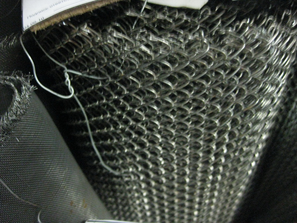

Настал черед штукатурить цоколь (внутри) Стены цоколя из блоков ФБС где тонкий слой получается там решено применять бетонконтакт http://www.eskaro.ru/products/?id=152

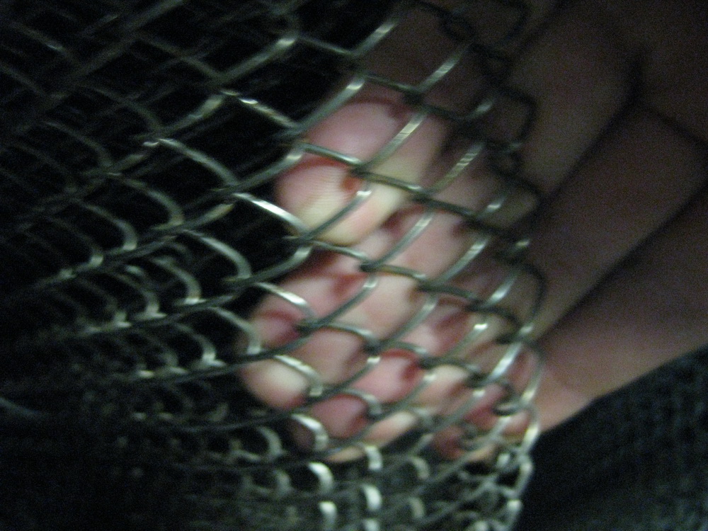

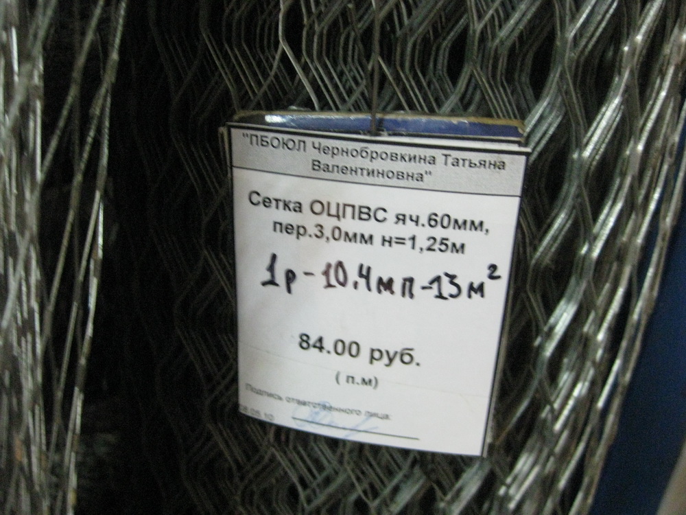

а вот где толстый от 5 до 12 см нужна сетка штукатурная. И вот штукатур (узбек) говорит что ему нужна сетка как на фото 1 и 2 а в магазине продавец -консультант утверждает что нужна сетка как на фото 3 и 4. Как быть какую правильно применять сетку для работы?
vavan
vavan
читатель форума
Регистрация: 07.07.2008
Сообщений: 1741
11.06.2010 в 10:27:13
Из того, что приходлиось видеть - на фундаментные блоки пристреливают жёсткую сетку. Кладочную или жёстче. При толстом слое штукатурки - ещё и в несколько слоёв сетка идёт. То есть - то, что советует продавец видимо предпочтительнее, и можно бы поискать ещё пожёстче (12см на тонкую не накидаешь), из проволоки 3-4мм толщиной.
А сетка на первых двух картинках - пластичная, она облегает сложные ВЫПУКЛЫЕ поверхности внатяг, чем и хороша. На неё хорошо накидывать толстый слой (толщина сетки + 2-3см), т.к. у неё объём есть, не плоская она. Но закрепить её на фундаментном блоке будет проблема - она ж провисает вся, надо будет пристреливать несколькими горизонтальными металлическими полосами, например, или ещё чего придумать...

Моему знакомому когда штукатурили ( а заодно и гидроизолировали подвал цементом НЦ) строительным пистолетом пристреливали стальную сетку пр-ва з-д им ЛЕПСЕ. Типа как на рисунке №2, с мелкой ячейкой . ИМХО купите что сказал узбек- он типа штукатурку лепит, он за ее качество и отвечает. Если хня получится- можете стоимость запороты материалов не удержать.

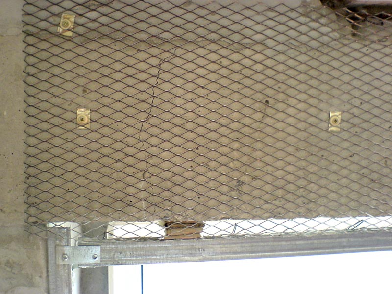

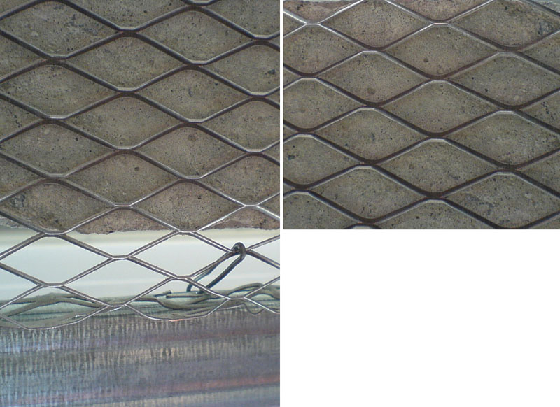

Я использовал как на фото 4, называется просечно-вытяжная. Только брал не 60 мм (фото 3), а 25х10. Мне очень понравилось с ней работать.
Возможно это и паранойя, но при её креплении заметил, что если крепить так как слева на фото 3, то сетка создает как бы бортики, упоры в напрвлении вниз. А если так как справа, то пальцы соскальзывают. Крепил так как слева, хотя если стена кривая (не гладкая как мой бетон), то точно все равно. Гипсовая штукатурка так вообще въедается в сетку и сидит очень крепко.

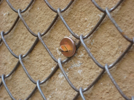

Он уже как 5 лет живет на одном месте. У меня уже 2 этажа оштукатурил, вроде халтуры нет. Решено сетка будет вот такая http://18.media.tumblr.com/tumblr_koegrxCV801qzidqio1_500.jpg или http://www.brownstoner.com/forum/profile_post_images/chain_link_fenc_2.jpg что одно и тоже.

Сетка с пружинками- это неправильно. Нужна как на рис. 3 и 4. Я крепил дюпель-гвоздями д6х60- забиваем до половины и загинаем.

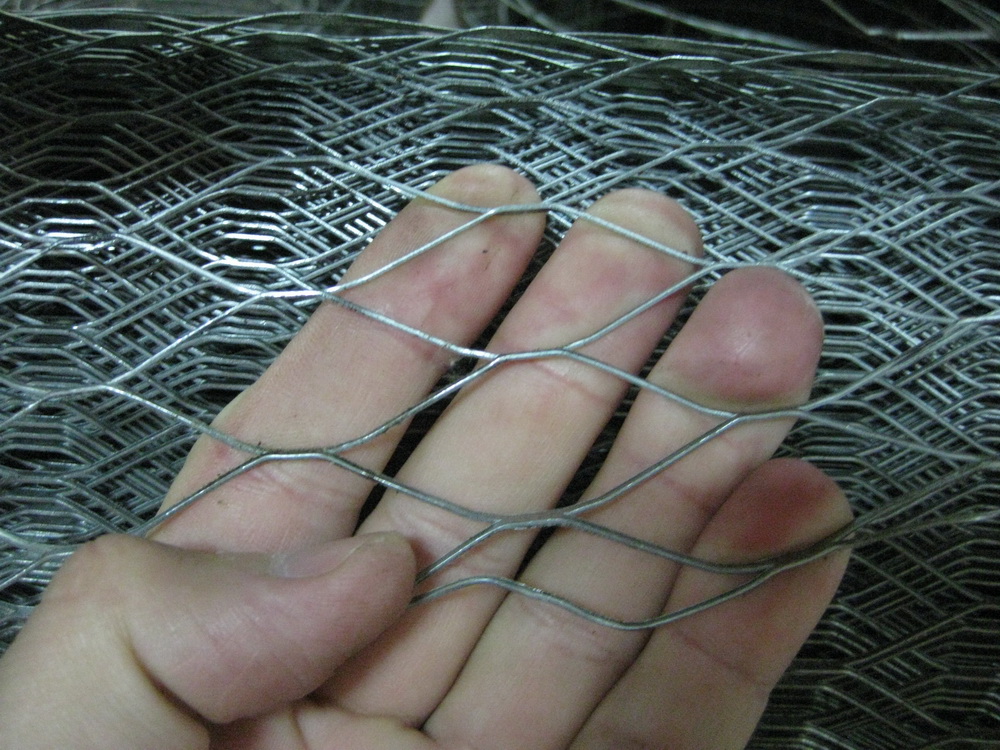

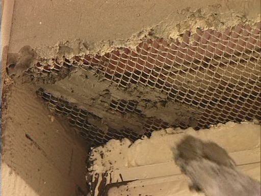

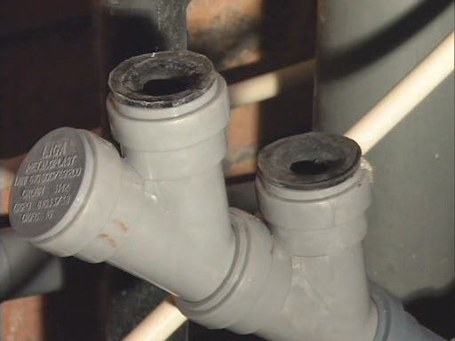

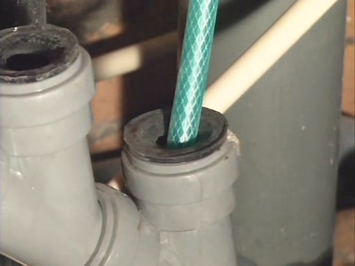

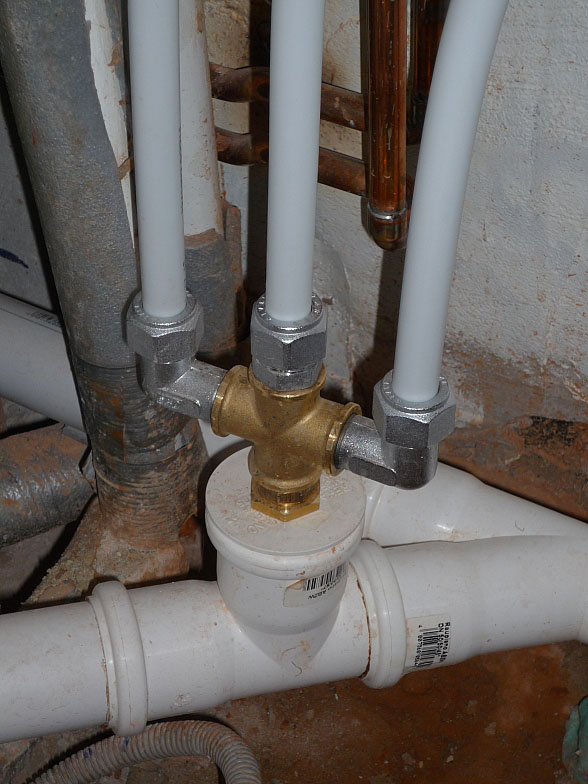

Я тоже так думаю, но в 9 случаях из 10 встречал советы именно такие, ставить пружинящую. Очень наглядно это показано в видеоуроках по ремонту в видеоэнциклопедии Мир ремонта (фото 1). Но они (Мир ремонта) такие перлы выдают, что диву даёшся. Если позволите один очень красноречивый пример. Как организовать слив для двух фильтров грубой очистки. Мир ремонта рекомендует так как показано на фото 2 и 3, причем они говорят: "Так как у нас два фильтра, то и сливных отверстия у нас два". И герметичности никакой. А на фото 4 как делают профессионалы, причем для трёх фильтров и всё герметично и красиво. Думаю не нужно быть сантехником, чтобы оценить какой вариант правильный. Так что доверять их совету по сетке я точно не стану :)

у меня подвал-цоколь по бетону без всякой сетки оштукатурен- трешин нет, правдо по монолиту, на блоки думаю все же жесткую сетку надо, я бы вообще кладочную 5х5 см поставил.

Эта сетка называется "Рабица" . Применяется в штукатурных работах, где предполагаются значительные слои при выравнивании. Крепится по условной сетке с шагом около 50-60см.дюбелями . Под головку самореза одевается любого типа шайба. Ваш выбор удачный.
