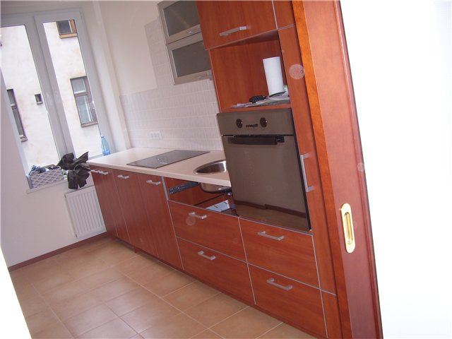

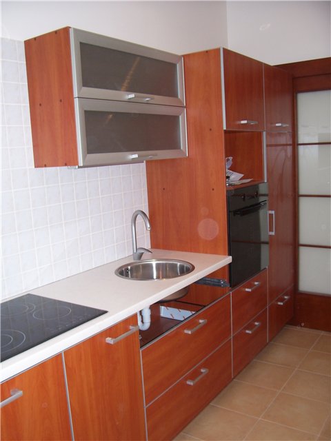

занимаюсь установкой мебели (в основном кухни) здесь буду выкладывать фото готовых проэктов возникнут вопросы - обращайтесь

Наверное неплохо, только заглушки торчат..

Быть может, надо было сразу увести гибкой гофрой к задней стенке водяной затвор. Он мешает использованию емкости среднего ящика. А что из себя представляет верхний ящик? Короб без задней стенки?

2V58 в верхнем ящике получится два отсека из которых в левом поместится лоток (300), правый около 200 по ширине, дно почти целое только в выборкой под сифон
23.05.2006 в 10:41:40
Торчат заглушки, делай на минификсах. Фасад аллюминевый не погаборитам коробки. А так ничего вроде.

Мне понравилось. Люблю строгие, четкие линии. И очень удачно кромка подобрана в цвет фасадов. Это ПВХ? Вроде мелочь, а играет изюминкой.

Если не секрет, напишите подробнее про кромки (технологию приклейки).
23.05.2006 в 11:31:21
ПВХ кромку любую на жидкие гвозди "Момент" тонкую кромку обойным ножом срезаем, 2х мм кромку фрезером. А лучше всего меламиновую кромку утюгом, свесы ножом.

Забавно, в моих укспериментах с п-образным кантом жидкие гвозди "Момент" дали наихудший результат, точнее вообще никакой.

2Мила пвх 2мм цвет алюминий, повторяет цвет ручек, алюминевых фасадов и смесителя 2bvn-2005 воспользуйтесь поиском, ваш вопрос очень популярен и нет необходимости повторяться в этой теме 2Pitkin "Торчат заглушки, делай на минификсах" невнимательно читаем, я занимаюсь установкой а не изготовлением "Фасад аллюминевый не погаборитам коробки." с габаритами всё в порядке, если видите, то фасады опушены ниже необходимого (по просьбе клиента)
для всех - то что здесь будет выставляться было обсуждёно и утверждено минимум двумя сторонами(заказчик, изготовитель) а в некоторых случаях подключаются - дизайнер, родственники, друзья, знакомые плотники =), да и мало ли кто, посему ваше имхо хоть и интересно ,но не актуально
