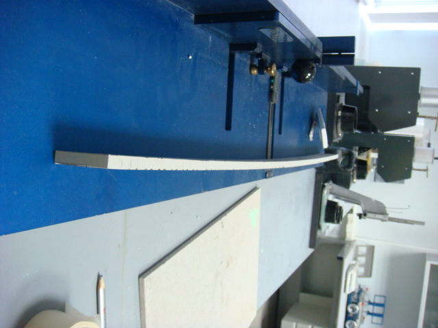

ma-masha написал : впитать в себя воду из стяжки
пробка не впитывает воду (поэтому из неё пробки бутылочные делают). не совсем понятно, сначало пишите про кабель, потом про маты. если утеплитель то желательно плавующую стяжку (4 см), если 2 см, то делайте на маты, без утеплителя.

BV написал : что она защитит от трещин?
в случае контактной стяжки некотором образом да, если на разделителе (подложке), то скорее всего нет. наливайка залита без грунтовки на перфорированную металлическую ленту, если смесь усадочная то её загибает вверх. сетка более "мягкая" будет не так страшно, но внутреннее напряжение будет присутствовать.

2gans gr фотку тяжело смотреть - шея болит :)

koris65 написал : шея болит
прощения просЮ! не со зла!!!!!! так нагляднее, лабораторный снимок!
