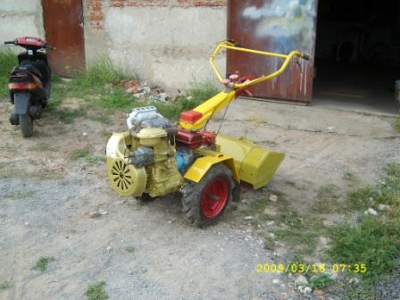

Расход можно уменьшить. Башку от Запора воткнуть, например. Карб поставить автомобильный. Ещё чего-нибудь по-мелочи. :)
Если смогу свой мотор прикрутить к мотоблоку за зиму, то отпишусь, что и как по расходу.

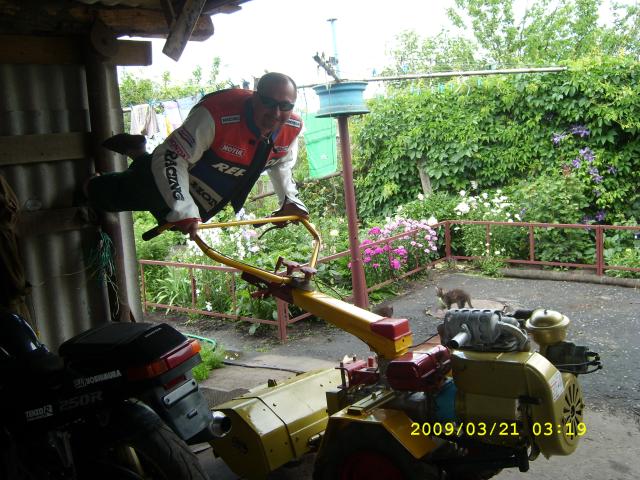

Ацетон написал : Привращении колес вперед, перед поднимается,так что вес мотора не доставляет неудобств.Единственный минус -это расход топлива и работа с косилкой.
Это на каком МБ он поднимается.На Неве с цепью поднимается,на МТЗ всем телом давить на ручки надо.
Ацетон
Ацетон
Регистрация: 11.01.2011
Белгород
Сообщений: 1241
26.11.2011 в 21:21:04
Pavel003 написал : на МТЗ всем телом давить на ручки надо.
Вот примерно вот так:;)
Это мой старый мотоблок,на который был установлен УД25 вместо штатного,такого как на Неве.

Виталий С написал : Расход можно уменьшить. Башку от Запора воткнуть, например. Карб поставить автомобильный. Ещё чего-нибудь по-мелочи. :)
Та не,ну это слишком хорошо.Это уже как у этих,у байкеров.Еще хрома,кожаные сумки,и какой там огород.Я правда свои электростанции красил,но кисточкой.Конечно Супер!!!

Виталий С, Отличный тюнинг,шикарно получается,я тоже люблю когда красиво и выкрашено все,а главное грамотно!!
Виталий С
Виталий С
Регистрация: 08.01.2008
Сообщений: 3164
26.11.2011 в 21:26:14
Pavel003 написал : Та не,ну это слишком хорошо.Это уже как у этих,у байкеров. Еще хрома,кожаные сумки,и какой там огород.
А как догадались? Я мечтаю ещё кенгурин из нержавейки сварить. :)
Раз литьё поставил, надо марку держать! :):):)

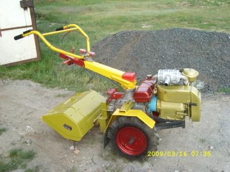

Ацетон написал : Вот примерно вот так:;)
Не.ну фреза все таки хороший вес.Со штатным плугом впереди колесико ставят у нас,для переездов по огороду.Только один выложил байк,а за ним второй.Ну вы ребята даете.
Виталий С написал : Раз литьё поставил, надо марку держать!
Успехов!А как же пахать?
Виталий С написал : Если смогу свой мотор прикрутить к мотоблоку за зиму, то отпишусь, что и как по расходу.
А ты его хочешь поставить со стартером?Серьезная задача.

Pavel003 написал : А ты его хочешь поставить со стартером?Серьезная задача.
Со стартёром и с "электронным" сцеплением на электромагнитной муфте.
Собственно, по креплению к коробке и сцеплению всё уже почти готово. Чуть-чуть токарки осталось и электронику спаять. Но я хочу сначала тросовое упраление передачами сделать, полностью изменить рулевую колонку, сделав её быстроповоротной. И бак буду ставить над КПП. И ещё много чего по мелочёвке.
Но у меня сейчас финансовый кризис (без работы сижу). Так что, работы временно приостановлены.
Pavel003 написал : Со штатным плугом впереди колесико ставят у нас,для переездов по огороду.
Колёсики поворотные тоже планируются.
Pavel003 написал : Успехов!А как же пахать?
Я сейчас только фрезерую.

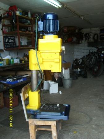

Да ,я вот люблю мото,вообще люблю технику.И еще мне нравится когда она блестит и отлично работает,не смотря на возраст,вот как к примеру этот сверлильный станок 1956года выпуска,один внешний вид теперь радует.А когда пашешь блестящим мотоблоком,так это просто песня!!!
