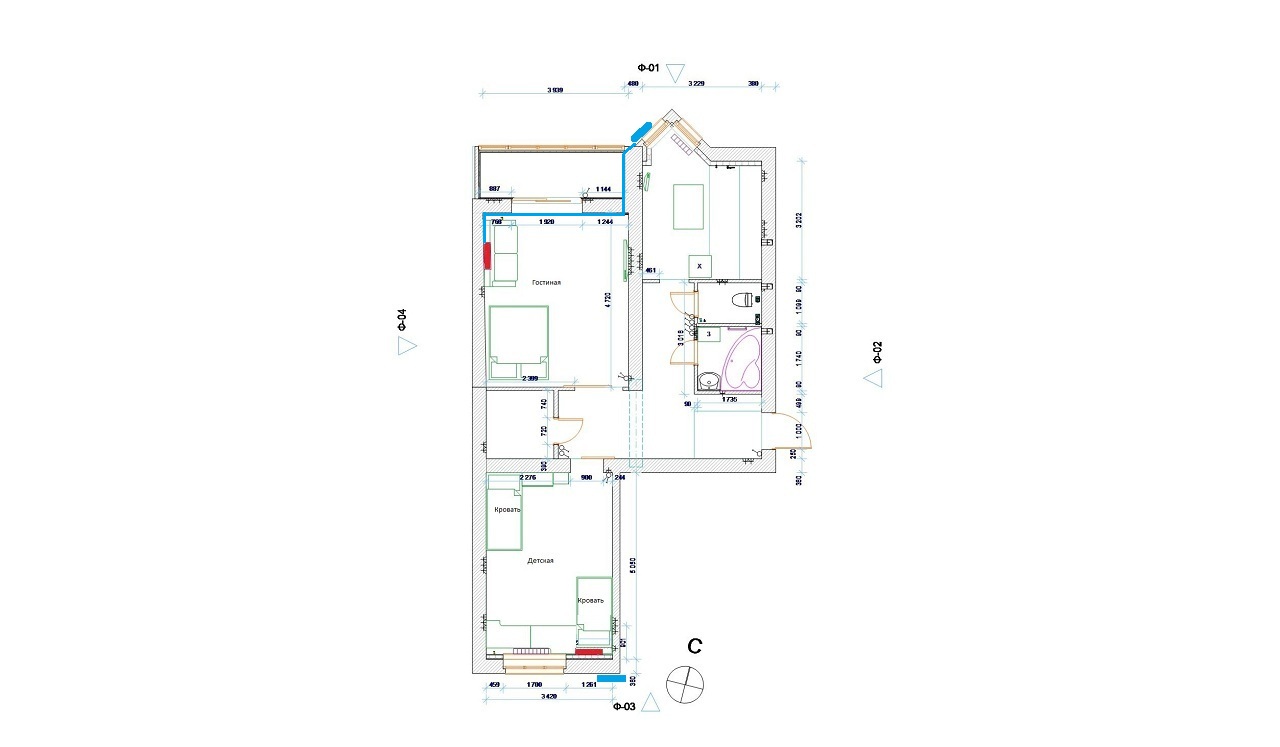

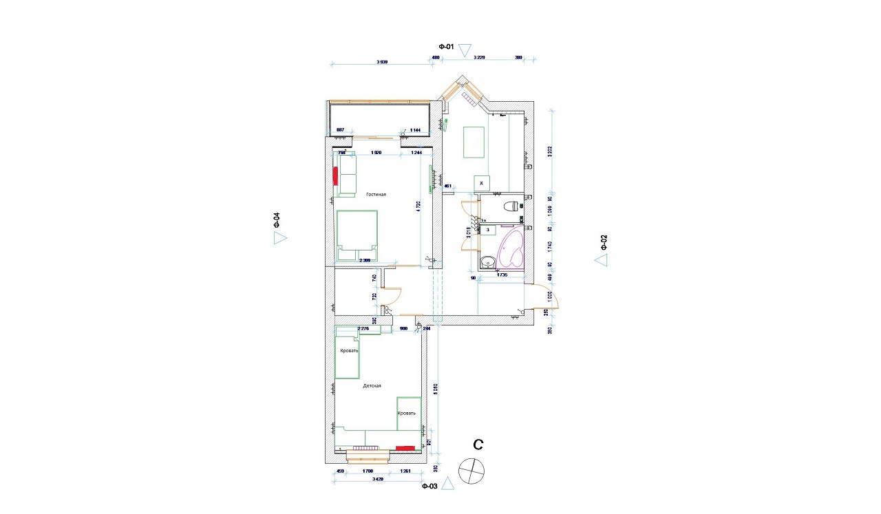

Помогите с выбором и размещением кондиционеров. Гостиная - 18м, лоджия - 5м, детская - 17м. Круг с буквой С - направление на север. Красным цветом выделены кондиционеры. В детскую присмотрел Samsung AQ07RL (AQ07CM), в гостиную Samsung AQ09CL. В Липецке у нас офиц. дилер Самсунга и цены AQ07 стоит 9700р, AQ09 10600р. Вопросы:
  1. В чем разница между моделями AQ07RL и AQ07CM.
  2. Может везде установить 9.
  3. Что можете еще посоветовать из кондиционеров до 500$.

В гостиной хорошо висит, а в детской сдует бедное дитя на кроватке - луче бы перенести кондей на правую стену.

В детской в правом нижнем углу по плану будет кровать-чердак высоток 160 см, а под ней вдоль фасадной стены рабочие места детей. Везде читал рекомендации напротив кондиционера нежелательно располагать спальные и рабочие места. Вот план уточнил по кровати и синим цветом выделил расположение внешнего блока. В гостиной не нравится что до внешнего блока получается длинная трасса.

Mazur написал : Везде читал рекомендации напротив кондиционера нежелательно располагать спальные и рабочие места. Вот план уточнил по кровати и синим цветом выделил расположение внешнего блока. В гостиной не нравится что до внешнего блока получается длинная трасса.
Купите инвертор и поставьте его посередине стены гостиной (там где у Вас телевизор), и будет Вам счастье ....
Длинна магистралей будет нормальная, не будет проблемы с дренажем, да и воздействие кондиционера Вы не почувствуете ....

Не нравится по длине. Не будет ли проблем с дренажем.
