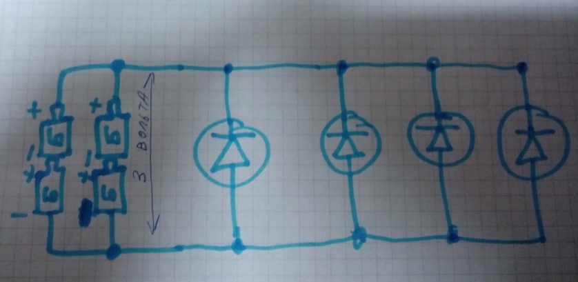

Andreysk, не нужно вам никаких резисторов. Щас нарисую схему как подключать.

17.03.2019 в 16:58:26
светодиоды нарисовал условно, я не помню как у них полярность, где плюс где минус. Если не будут гореть, просто переверните по месту.

Грэй написал: я не помню как у них полярность, где плюс где минус
Слева - плюс, справа - минус. Треугольник символизирует стрелку, указывающей направления движение тока...

Сообщений: 21451
17.03.2019 в 17:45:03
MaSeVi, ток течёт, условно, от плюса к минусу? - тогда надо сразу развернуть, верно?

17.03.2019 в 18:15:43
юра Т написал:
Andreysk написал: скажите просто какое должно быть сопротивление и обоснуйте это расчетами.
желаемая Вами схема где? (Вы упорно не хотите дружить с законом ома)
юра Т, Да хватит меня тролить своим законом Ома, наверное потому что я знаю его лучше вас и задаю вопросы. Как вы так считаете если в параллельном соединении закон ома приобретает следующий вид: I=I1+I2+I3+In = (U=U1=U2=Un)/R, а 1/R=1/R1 + 1/R2 + 1/R3 + 1/Rn, с какого же черта у вас получается по 8 батареек и 100 оМ??? Когда 8 батареек это 12 вольт, с таким сопротивлением диоды сгорят за секунду. Что вы считаете как школьники для одного проводника, деля 3 вольта на 20 милиампер, забывая что лампочки 4 и не учитывая требуемое напряжение и свободное??? Схема моя выше в посте за 15.03 в 13:15, не нравится моя кривая, товарищ Грей нарисовал красивую. Вопрос снова открыт))

17.03.2019 в 18:21:38
Грэй написал:
Грэй, спасибо вам большое, хоть кто-то понимает, что к чему. 3 вольта не хватает, я уже пробовал эту схему, быстро садятся батарейки, было решено поднять напряжение, добавив батарейку или две, но тогда нужнл рассчитать резисторы. По одним моим подсчетам нужно 4 резистора по 75, по другим подсчетам получилось около 56-57 оМ. Школьную формулу даже во внимание брать не хочу - абсурд.

17.03.2019 в 19:25:49
Andreysk написал: 3 вольта не хватает, я уже пробовал эту схему
Что значит "не хватает"? - 3 вольта это параметр для питания светодиода. при таком напряжении светодиод будет гореть в полную силу. Если источник питания будет меньше 3-х вольт, то светодиод будет светить в полнакала, или вовсе не будет светиться. Если питание будет больше, то он перегреется и быстро перегорит.
Andreysk написал: я уже пробовал эту схему, быстро садятся батарейки,
Значит, у вас очень мощные светодиоды, потребляющие большой ток. А батарейки очень низкой ёмкости. Вы можете включить светодиоды не параллельно, как на схеме, а последовательно, тогда на каждый светодиод упадёт мЕньшее напряжение, ток в цепи снизится, батареек хватит на подольше, но светодиоды будут светить неярко, как уже говорил

17.03.2019 в 19:42:30
Andreysk написал: нужно рассчитать резисторы.
1) Чтобы рассчитать, цепь, нужно Как минимум нужно знать номинальный ток светодиода, либо его внутреннее сопротивление. 2) также нужно знать параметры, которые вы хотите получить ( как долго батарейки должны работать, по вашему мнению) 3) в принципе, можете "от балды" поставить резистор. Любой резистор снизит ток в цепи, но снизит и яркость свечения. 4) нафига ставить резистор, если вы ещё не пробовали включить светодиоды последовательно. Например, если все четыре светодиода включить последовательно. то ток в цепи снизится в 16 раз (по сравнению с параллельным включением), примерно также, или даже на больше, выростет время работы батареек, но яркость свечения упадёт, соответственно, в 16 раз.

17.03.2019 в 20:25:18
Грэй, 1 в ютубе куча роликов где измеряют ток светодиодов по цветам, в среднем 0.02 плюс минус тысячные, внутреннее сопротивление 0.75 оМ, поэтому и не берут в расчет.
  1. Не хвататет батареек - значит теряя емкость они теряют и напряжение. В новой батарейке не всегда 1.5 вольта, 1.35-1.4 явление более частое и закономерное, при напряжении в 1.2 светодиоды начинают тускнеть, это 20 минут свечения и нужно давать батарейкам "отдохнуть".
  2. Зачем делать что-то от балды, ничего не снизит резистор при правильном расчете. Говорю же я рассчитал двумя способами, получил при напряжении 4.5 вольта резисторы на каждый светодиод 75 либо 56.25 оМ, хотелось бы увидеть тут человека, тоже рассчитавшего и обсудить что лучше ставить.
  3. Почему не пробовал?пробовал, все по тому же закону Ома, если все 4 светодиода включить последовательно, нужно 8 батареек, если попарно последовательно то 4, одна батарейка 50 рублей, 1 резистор 1 рубль. Думаю, это основная причина не делать последовательное подключение.

17.03.2019 в 21:18:11
Andreysk написал: Говорю же я рассчитал двумя способами, получил при напряжении 4.5 вольта резисторы на каждый светодиод 75 либо 56.25 оМ, хотелось бы увидеть тут человека, тоже рассчитавшего и обсудить что лучше ставить.
чтобы рассчитать резистор. нужно понять где он стоит в схеме. Ставить параллельно диоду не имеет смысла, значит, надо ставить последовательно. Теперь смотрите. при последовательном соединении сопротивления просто складываются, при этом, если выбрать добавочное сопротивление(резистор) сильно больше чем внутреннее сопротивление диода, то сопротивлением диода можно пренебречь, - оно практически не играет роли 1) Допустим, вы ставите резистор 75 ом. Вместе с диодом получим (75+0,75)=75,75 ОМ. Ток при этом упадёт примерно в 100 раз по сравнению со схемой без диода было: I=u\R = 3\0.75=4 cтанет: I=u\R = 3\75.75 = 0.0396 соответственно, ресурс ваших батареек увеличится примерно в 100 раз. 2) если вы возьмете резистор в 150 ом, то получится было I=u\R = 3\0.75=4 станет I=u\R = 3\150.75 = 0.0199 то есть, в 200 раз вырастает ресурс. Но как при этом они будут светить - х.з. Пробуйте.
