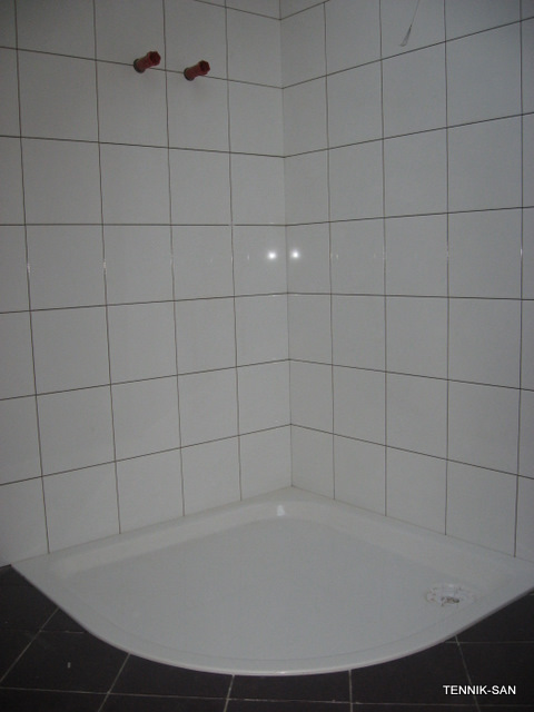

Собственно вопрос из чего ее наименее затратно можно организовать. Какие придумались варианты:
  1. Собственно кабина без душевой группы с дырками под смеситель и дверками. Элементарно не нашел таких в природе. Подскажите где, какие, или хотя бы как искать?
  2. угловые дверцы + отделка угла. Чем отделывать? Из доступного пока что придумались только линолиум ))), листы поликарбоната. Ни то, ни другое - не здорово. Пластиковых листов нигде не вижу. Требования - ессно, водостойкость, гигиеничность, возможность мойки химией.
  3. другое? Какое оно, это другое?
Обычная душкабина не канает, ибо а. весь этот гидромассаж не нужен на даче. б. дорого.

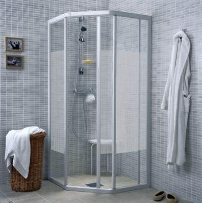

В полу трап,стены и поддон из плитки и останется только недорогое душевое ограждение из пластика приобрести
и это будет называться "Душевая кабина в строительном исполнении" , самый бюджетный на последнем фото,его цена 360р

2Tehnik-san Нет, мне как раз надо в дачном исполнении. Не в строительном. Не третий вариант, но точно без бетона. 2Кириллёнок Забыл написать, планируется делать это в помещении, поэтому вопрос, чем можно отделать стены. Может кто знает, где нибудь продаются пластиковые непрозрачные малоцарапающиеся материалы.
  1. Полотно от старых рекламных банеров на реечном каркасе.
Оно же материал Теза. ПВХ на тканевой основе.
CopraFive написал : стены пластиковыми панелями сделаны
Это которые для отделки стен? Узкими? Они достаточно мягкие и ломкие. Я про них тоже думал, уж лучше поликарбонат. Он попрочнее.
CopraFive написал : сам уголок с поддоном в Леруа приобретены
Уголок в смысле дверцы угловые? Мне надо с прямым входом распашные. А какой уголок? А то дверки-уголки дешевле 8-9 тысяч, похоже, очень косячные. Как по установке, так и по эксплуатации... Не ожидал таких цен на такие изделия.
А лучше бы найти готовую кабинку без душевой группы и гидромассажей.
