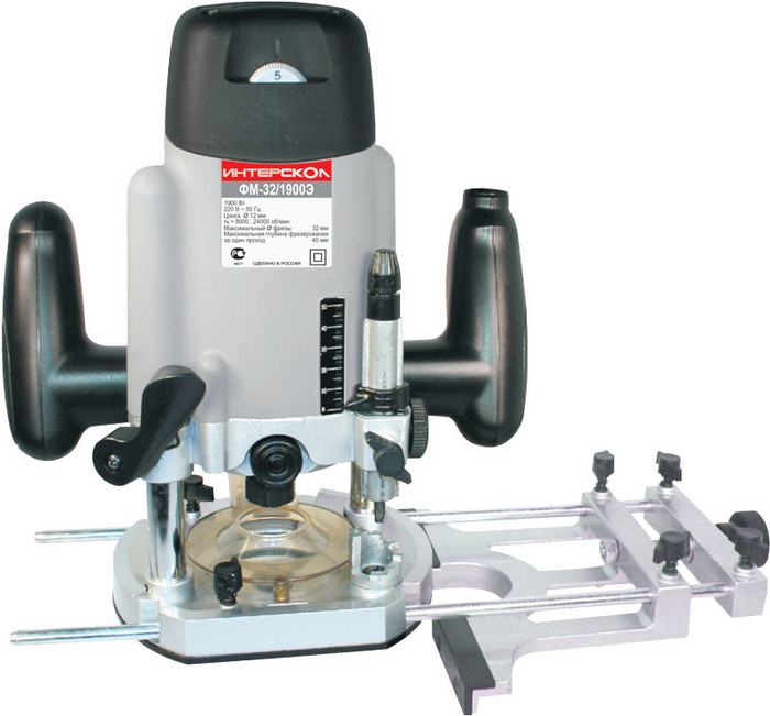

Есть у меня фрезер от ИС (погружной) рассчитан штатно на максимальную глубину 50 мм. Брал его себе в основном када лестницу делал. По жизни занимаюсь установкой дверей, т е врезка фурнитуры обыденность. Бродит у меня мысля дороботать фрезер, а именно заменить штатные штанги, на самопал подлиннее скажем на глубину 90 мм, под тело замка. Отсюда и сабж можно ли это где то на заказ выполнить, какое производство искать, какой для ентого нужен материал и т п. С виду они блестящие, это полировка или покрытие хз...

Впрямую заменить вряд ли получится - так как направляющие находятся ВНУТРИ головы. Надо сначала раскрутить и посмотреть внутренности - можно ли вообще это сделать, если например, просверлить дыры сверху в голове для прохода направляющих.Ну а потом лучше всего подобрать пару - шлифованная штанга - втулка , либо выточить на заказ штанги из хорошей стали и отшлифовать/полировать до блеска. На направляющей 96302 для дрели - эти штанги вроде хромированы.

chico63 написал : Надо сначала раскрутить и посмотреть внутренности - можно ли вообще это сделать
Чисто технически, на слёте спрашивал этот аспект у Сергея, он уверил что это вполне реально. Раскрутить можно, но гарантия кончится тока в августе. Спрашивал так же у него на предмет изготовления под заказ через них, но пока молчит. Поэтому пытаюсь подготовить техническую базу, для этого надо знать несколько моментов.
chico63 написал : выточить
На чём?
chico63 написал : из хорошей стали
Какой именно?
chico63 написал : отшлифовать/полировать до блеска
На чём? Металлообрабатывающие станки практически не знаю, не мой конёк.
chico63 написал : вроде хромированы.
Замачить реально?

Надо искать квалифицированного токаря или универсала - он вам сам ответит на все вопросы. Особенно, если это будет какой -нибудь серьёзный заводик с приличным оборудованием, и вы сами покажете токарю, что вам требуется сделать.

Интересует какой нужен станочный парк, для изготовления этих девайсов и какие марки стали использовать для их изготовления, большего мне и ненужно.

Предлагаю поискать среди готовых изделий, например штоки от убитых автоаммортизаторов - отшлифованы и хромированы, прочности за глаза, в автосервисах - бесплатно можно поискать или (если не брезгливо) на свалке/скупке металлолома. К ним и втулки и даже пыльники прилагаются, надо только подобрать по диаметру.
