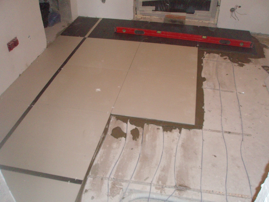

от ваших мастеров зависит(как им удобней),на днях 18мм керамогранитом по теплому полу Литофлексом К-80 в коридоре выводил для общего уровня с комнатой с паркетной доской,но на 23мм я бы юнис+ или ивсил экспресс+ взял бы,литофлекс очень пластичен,1,5см его наложить проблема-керамогранит плыть будет
