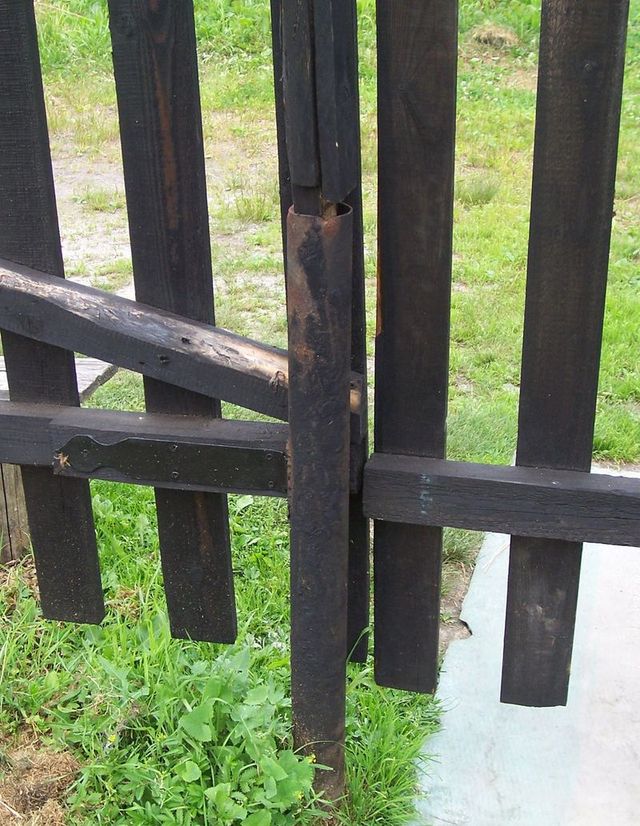

Здравствуйте! Сделали забор вокруг участка, 3 года полет нормальный. Задумывался как малобюджетный, с тем, что бы улучшить потом :) . Имеем столбы из трубы диаметром 76-110 мм и стенка 3-4 мм, буром проделаны отверстия в грунте на 2000 мм и потом забиты кувалдой так, что от земли торчит кусок 600-800 мм в который установлен брусок, на котором далее крепится весь забор. В месте где установлена калитка зимой постоянно чистится снег и это способствует морозному пучению грунта. Столбы калитки уже подняло на 10 см где-то. Думал подбить кувалдой, но по трубе удар не нанести, остается небольшая площадка. Прошу помощи придумать захват на трубу, или хомут, по которому можно просто наносить удары кувалдой. Хочется вытащить эти столбы и наварить на концы шнек, но если такой столб начнет пучить его уже не забить, а только вкручивать... Что посоветуете?

Вот пара фотографий, столб труба +брус.

Я не хочу перевешивать, просто забить надо и все. Вот думаю еще, может сделать сквозную дыру в столбе, всунуть в нее лом и по лому ударить, должен пойти...

prince написал : всунуть в нее лом и по лому ударить,
можно приварить сбоку/где удобней бить/ 10см куски арматуры шоб чуть за кромку трубы выходили и добить по ним ,насчет шнека - мой вам совет обкопать столбы на 0.5-0.6 м и обмотав столбы целлофаном засыпать песком с проливкой или пгс это значительно снизит вероятность выпучивания столбов:)

Не люблю я эти сокращения- шифрования: что такое пгс? А мысль не плохая, обкопать и засыпать, только вот песок или щебень, что лучше? По осени и весной высокий уровень грунтовых вод где-то 30-50 см.

песчано гравийная смесь :a ПГС
prince написал : А мысль не плохая, обкопать
:yu при промерзании грунта пленка напрочь сводит на нет силы трения за счет которых столб примерзшим грунтом прет наверх,пучит не грунт а вода которая в нем присутствует ,а в песке она ,как известно не задерживается;)есть желание и возможность моно поглубже обкопать :scare хужее не будет

Забитый в землю на ДВА метра столб пучит? "Не верю"(с)

Юбер написал : Не верю"(с)
а забытую двутавру на испытательном кусте свай 400ю в бараний рог зимой сворачивает поверите ?

prince написал : вод где-то 30-50 см.
да и хрен с ними, целлофан лучше брать потолще например какинить мешки из под удобрений
