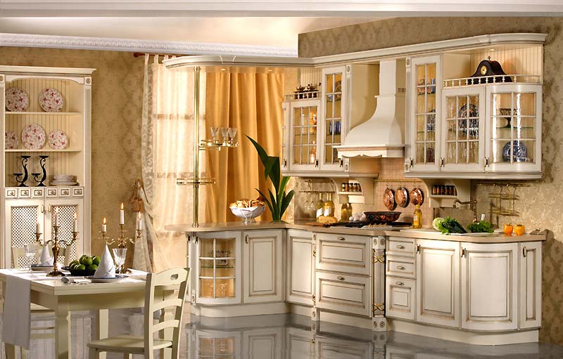

По поводу розеток : вот схема кухни . Над КАЖДЫМ рабочим столом есть по 1-2 розетки, т.к. у меня масса электроприборов( хлебопечка, мультиварка, термопот, кофеварка). Ещё у другой стены - стол-тубба - и над ней 4 розетки.. Все розетки Легранд( 16 А). Ещё на кухне под потолком - на углу, где поворот мебели - "торчит лишний кабель" - его зачем-то вывели из стены, но так и оставили висеть в рифлёном "шланге", красиво вырезав дырку в обоях... Но чтобы его "пустить в дело" - тоже нужно штробить, т.к. рабочие (чтоб они были здоровы..) - поклеили обои на кухне, под ними выложили фартук из плитки, а провод оставили висеть из-под верхнего потолочного карниза. Для вытяжки выведен на месте, для подсвета мойки - тоже. А этот.. - сегодня как раз думали, что нужно понять "где его второй конец" и как заизолировать этот кабель, чтобы заделать дырку и заклеить стену целыми обоями. А по поводу трекового света - вот я вам фото будущей мебели в инете нашла - ну мне кажется, никак треки.. Хотя, если жизнь заставит..
Нужно брать раздельные и искать куда запараллелить духовку и поискать варку до 5,5 кВт или не использовать в последствии все 4 горелки намаксимуме
Спасибо за объяснения. Завтра всё сфотографирую и наступит окончательная ясность.
Просмотрела сейчас мощность у варочных Бош и Электролюкс - 7,3-7,4... Я всё больше понимаю, что с ремонтом мне очень сильно не повезло. Вляпываться я всегда умела, но вот чтобы так... Остаётся по закону сохранения энерги надеяться, что в чём-то другом меня ожидает нескончаемая светлая полоса.:clapping

Кабель в углу над карнизом - это скорее всего задумка по подсветке над карнизом, над шкафчиками можно разместить лампы дневного света (чтоб их не было видно) и подсветить заднюю стену, будет очень красивый и нтимный свет, а можно повесить светильнички на "ножках" чтоб они выступали за верхние шкафы и тем самым дополнительно подсвечивали рабочую зону. Если решите вести по подъезду - то ведите сразу 2 кабеля - 1 на варку 6 мм2 автомат 32А и второй 2,5 мм2 (то что у вас бухта лежит) автомат 16А. Первый на Варку, второй на духовку. Если дом кирпичный, то стены штукатуренные, кабеля уложить в штукатурку, её можно штробить как хотите, если панель - то только в кабельканале, если монолит -то надо смотреть чтоб не штробануть несущую колонну, а так тоже можно штробить (В общем опять нужен специалист). Если по подъезду не решитесь - то от одной из розеток в фартуке проштробить вниз к духовке, плиточку в этом месте переложить придётся, но т.к. это в одном месте и довольно узкая штроба, то плитки испортится не много и в последствии будет совсем не видно, а то что ниже фартука, так там вообще никогда ничего видно не будет. А то что варки 7-8 кВт это на максимуме и все 4 конфорки, там (в магазинах) есть ещё разбивка по конфоркам сколько какая потребляет, подумайте может Вам и 5,5 кВт за глаза, тем более что на максимуме вы пользовать их никогда не будете, а кратковременное повышение мощности до 6-6,5 кВт и кабель выдержит и автомат не отрубится (ему, автомату, нужно время на нагрев). По свету - ну либо разбивать кухню на 2 зоны - стол хайтек, гарнитур - классика, прованс. Либо пересмотреть взгляд на гарнитур. Либо применить потолочную розетку, в розетке аккуратно канцелярским ножём выбираем пазик для кабеля и укладываем его туда, в зависимости от диаметра розетки и здравого смысла можно сместится и на 40 см :)
То, что подсветки НАД мебелью не будет - мы оговаривали. Будет подсветка ПОД мебелью - для неё выведен провод справа в стене...
