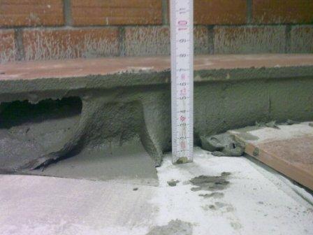

Lok написал : укладка на слой с осаживанием плитки резиновой киянкой
Ммм... красота! Стены ровненькие, не то что у меня ((( А плитку укладывали на подушку клея или верхний слой зубчатым шпателем расчесывали? На плитку раствор наносили? Под какое количество плиток наносился единомоментно слой клея?
Lok
Lok
Регистрация: 10.02.2007
Сообщений: 1273
08.07.2010 в 07:34:45
Михалыч_2 написал : А плитку укладывали на подушку клея или верхний слой зубчатым шпателем расчесывали? На плитку раствор наносили? Под какое количество плиток наносился единомоментно слой клея?
  • на подушку от 5 мм до 2 см , верх немного расчесывался 8-кой
  • на плитку наносили ( это как раз я и делала, а укладывал профи)
  • под одну

koris65 написал : можно, но тяжелее в укладке...
конечно! http://video.mail.ru/mail/gans197008/10/11.html есть еще и такой метод (в конце гедто с 3-й минуты). по фотам. быз запрос от заказчика (сомневался он, да и не хотел стяжку делать), надо было уложить КГ на 5 см клея, показывали им как и что.

koris65 написал : протянуть плиточным клеем сначала продольно, а потом - поперечно
надо ли при этом дожидаться полного высыхания и схватывания каждого слоя? или можно по сырому?
gans gr
gans gr
Регистрация: 12.02.2009
Сообщений: 9007
08.07.2010 в 12:20:26
Михалыч_2 написал : надо ли при этом дожидаться полного высыхания
не надо, конечно не удобно ходить по подвижному. жаль, но в свое время не сделал видео. заказчик поставил задачу сделать полы в 0, под плитку, делали правда наливайкой. получалось так. были выровнены грубые перепада, заливка до 3 см (местами правда), потом шлифовали, грунтовали, и тянули длинным правилом (вдоль, при неодходимости подливали, и поперек) т.к. слой уже был не очень большой то следы от ног, заравнивались нормально. заказчик ровность проверял 4м правилом. потом под гребенку накидали плитку.

gans gr написал : заказчик ровность проверял 4м правилом
ни В каккие СНИПЫ не влазит! :)
gans gr написал : по фотам.
мда, круто... 6см! У меня рекорд - после работы "штукатура" до 4 см на стены делал. Ох и .... короче, замучился...
