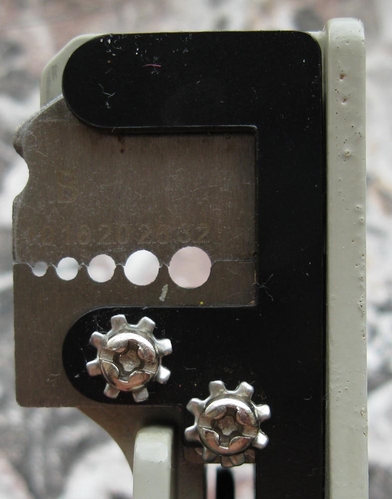

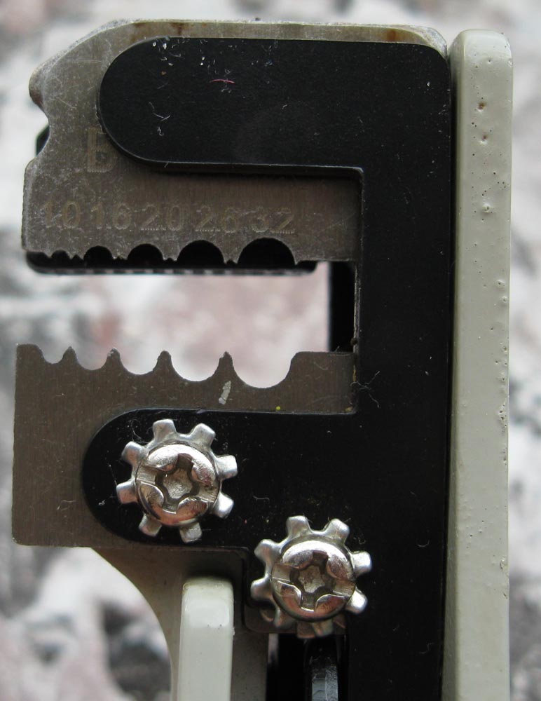

kittenVasily написал : Это который красный на картинке? не видно дырочек под разные проводки
У меня такой, точнее похожий, потому такого типа их выпускают несколько фирм ( у меня КВТ WS-03). "Дырочки" :) - см. фото.

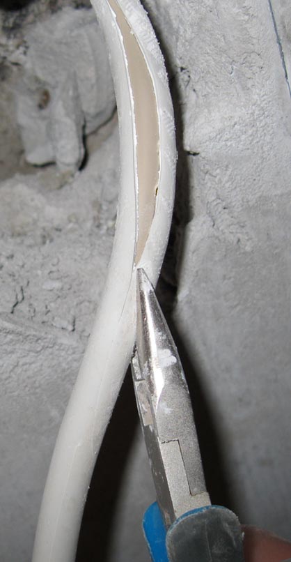

А если серьезно, то всё конечно зависит от человека. Если у него получается не надрезав жилы зачистить сотню-другую проводов канцелярским ножом ... Пожалуйста, почему нет? Лично я потренировав кабель NYM, пришел для себя к выводу, что снять внешнюю изоляцию для меня труда не составит (я ее слегка надрезал ножом вдоль провода, а потом "разламывал" как стручок гороха - см. фото 1), а вот с изоляцией каждой жилы, это полнейшая мудохня. При стоимость инструмента (КВТ WS-03 - 250руб.), просто нечего обсуждать.

kittenVasily написал : Сообщение от rzia в то время как стриппер КВТ (картинка выше) просто рвет её (нижний провод). В данном примере КВТшный стриппер более универсальный
эммм он с самого начала так провода зачищал, разрывая их? может у вас сейчас лезвие затупилось? Что-то отпугнуло если чесно. Неее, тогда лучше накоплю на другой ))) типа KNIPEX KN-1240200 и KN-1250200 и KN-1242195 или Weidmьller stripax. Надеюсь, они то не так зачищают =)
У меня тоже сначала изоляцию рвало :) , потому что инструкции (или хотя бы таблички) нет, поэтому всё подбираешь опытным путем (надеюсь у Вас рвало изоляции на "опытных" образцах, а не на натуральных?).
Например, для снятия изоляции с жилы провода NYM 3х1,5 надо использовать отверстие с надписью 1,6. Если для этой цели использовать двойку, то изоляция снимается, но немного надрывается, именно по причине того, что надрезано меньше чем осталось.
Кто-то, просил принцип работы. Последовательность такая. Опускается нож (это там где "дырочки"), прорезает изоляцию, за ним с небольшим опазданием идет прижим, который прижимает жилу и последнее действие - идет стаскивание отрезанного куска изоляции.
