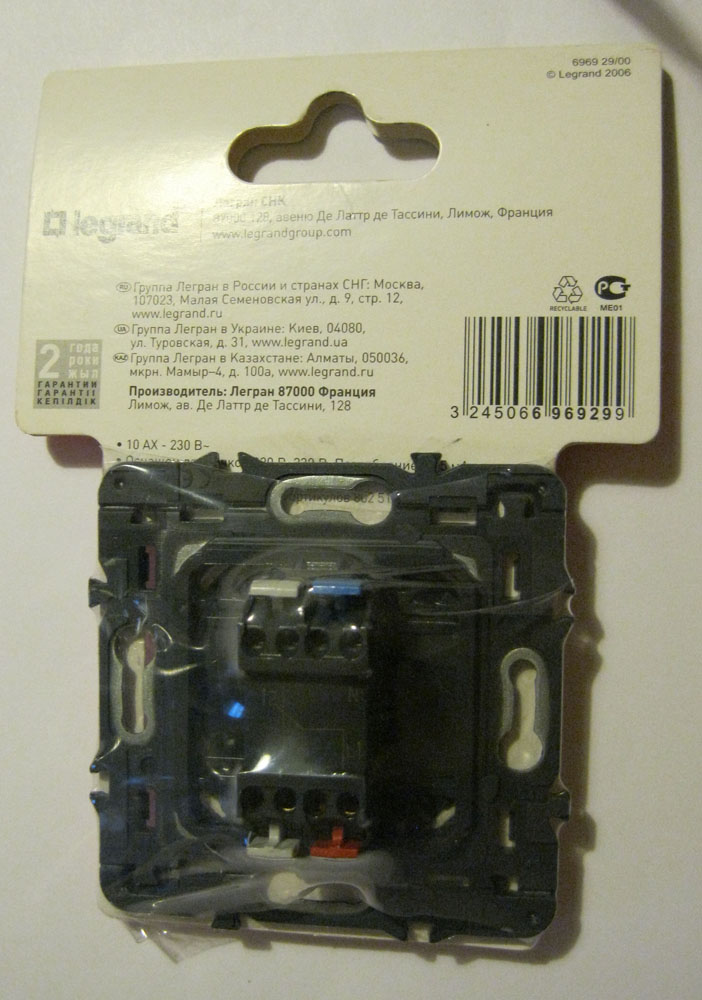

smittt написал : В российской валене не надо отдельный ноль тащить для выключателей с посветкой
Во французской "валене" тоже, если вы не на лампочку будете внимание обращать, а на каталожный номер. Номера сравнивали? Независимо от страны-изготовителя, изделия под одним и тем же каталожным номером ничем не отличаются. Даже весом.

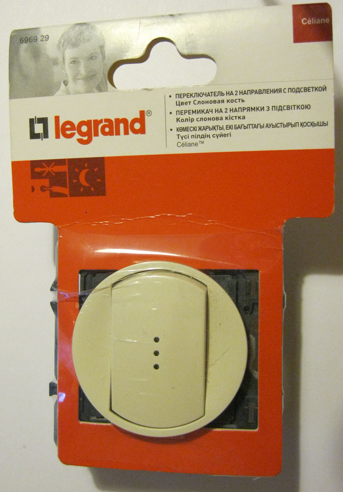

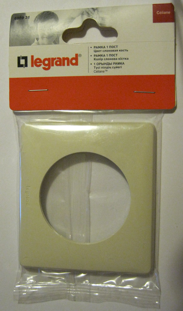

*abс* написал : Сравнивал португальские и российские в Леруа и Кастораме - очень большая разница
*abс* написал : Может, конечно, российские были из другой серии, но тоже Легран и очень похожи Но у них даже рамки не подходят к португальским.
Legrand Celiane из Леруа Мерлена, у них индексы (6969 XX) "уникальные" - больше нигде таких нет.
Если верить штрих коду, то страна производитель - Франция

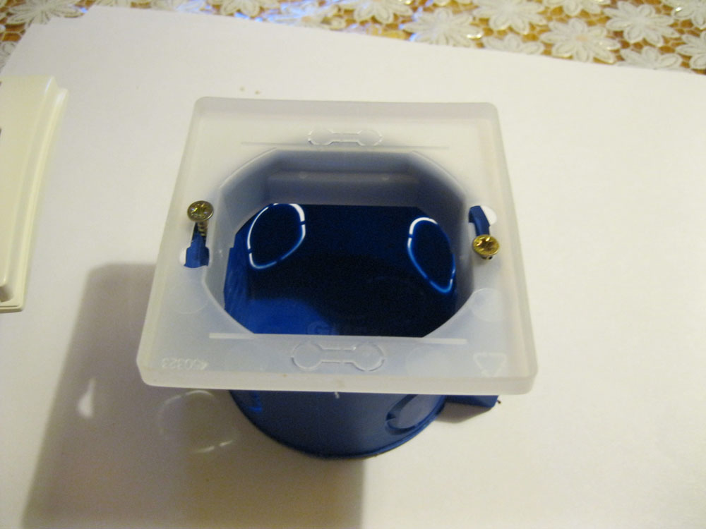

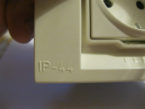

Для ванны и на фартук в кухню брал Schneider Electric (IP44) - Unica, произвели впечатление добротно сделанного изделия.
PS Как-то картинки беспорядочно вставляются, так и не смог побороть. :o

TankBoy написал : Для ванны и на фартук в кухню брал Schneider Electric (IP44)
Это по-моему серия Unica - я ее тоже взял (для ванной),потому как в моем городе больше ничего IP44 не было. В остальных местах использую Legrand серии Valena - на мой взгляд оптимальное решение по соотношению цена/качество. На даче ставил Lexel (польский Шнайдер, по моему) - тоже очень неплохой вариант. Одной из причин отказа от более дешевых розеток и выключателей стало то, что при закреплении провода в механизме или сворачивал резьбу винта/гайки, или деформировал детали механизма (не могу избавиться от привычки потуже затянуть :( ), не говоря о том, что в дешевых розетках после нескольких циклов вставления/вытаскивания начинала болтаться вилка. У Legrand Valena и Lexel этого ни разу не наблюдал.

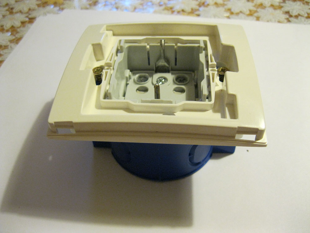

TankBoy написал : Schneider Electric (IP44) - Unica
Хорошо, что упаковку только у одной из четырех вскрыл. Я почему то был уверен, что они встанут в соседние "гнезда". Ан нет - это одиночные розетки в полном смысле этого слова.
А не подскажет кто, у какого производителя есть IP44 розетки чтоб группой - 2 розетки.

TankBoy написал : у какого производителя есть IP44 розетки чтоб группой - 2 розетки.
ABB Basic55 и Legrand Valena - механизмы IP44 с накладками отдельно от рамок. Можно хоть пять штук в ряд поставить.
