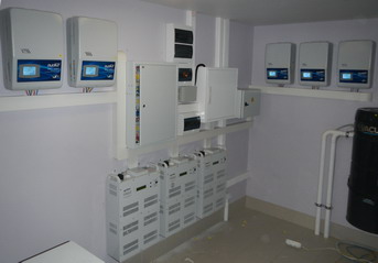

Моя типичная конфигурация (в кадр попало не всё)
Бывало и побольше - два Вольтера, 11 и 14 кВт и девять релейников Rucelf SRW-10000

Рублёвка для "бедных" - Новая Рига. :) Очень проблемный объект. Там раньше стояли три Лидера по 15 кВт. А электростанция 13 кВт (3-фазная) была сначала подключена по штатной схеме через 25А-контактор....:scare На этой картинке ещё не вся конфигурация. Позже добавлена телеметрия и управление по GSM-каналу.

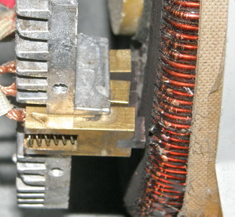

Я вижу, Вас очень беспокоит точность. На лампах накаливания всё равно будет заметно изменение яркости. Серия SDW - электромеханические стабилизаторы, в которых силовой электрический контакт обеспечивается подпружиненной угольной щёткой, передвигающейся с помощью серводвигателя по поверхности оголённых уплощённых витков автотрансформатора. Поняли? Объясняю дальше. При социализме вынускались ЛАТРы ( лабораторный автотрансформатор ), в которых контакт обеспечивался не щёткой, а контактным колёсиком. Сейчас в продаже встречается дорогая серия электромеханических стабилизаторов Ortea. А точно не знаю, как именно там обеспечен силовой контакт, но кажется, через какую-то контактную поверхность (мне это рассказывали потенциальные поставщики, пытавшиеся меня сделать своим дилером). Но он столь дороги, что я этот вариант не рассматривал. О чём мы начали. В спомнил. Теоретически, электромеханический стабилизатор должен работать незаметно и точно, реально же это получается при относительно медленных и небольших изменениях напряжения в сети. При быстрых и ощутимых изменениях напряжения, вызванных включениями и выключениями мощных нагрузок, каретка с контактной щёткой не успевает реагировать на сильные изменения, что приводит к сильным перенапряжениям на выходе в худшем случае, или к срабатыванию защиты и отключению - в лучшем. Это - при идеальной контактной поверхности автотрансформатора. А при неидеальной - может произойти пожар. см пост #1297
Меньшее зло - релейные стабилизаторы, а точность 3.5% у SRW II - вполне достаточная. Если точность будет слишком высокая, Вас утомит частое переключение интервалов стабилизации, это - уже пройденный этап. У релейных и симисторных стабилизаторов коммутация происходит очень быстро в момент прохождения синусоиды через ноль.
