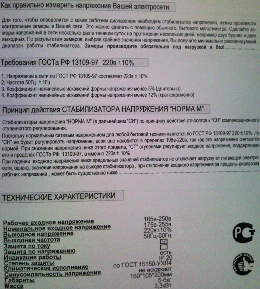

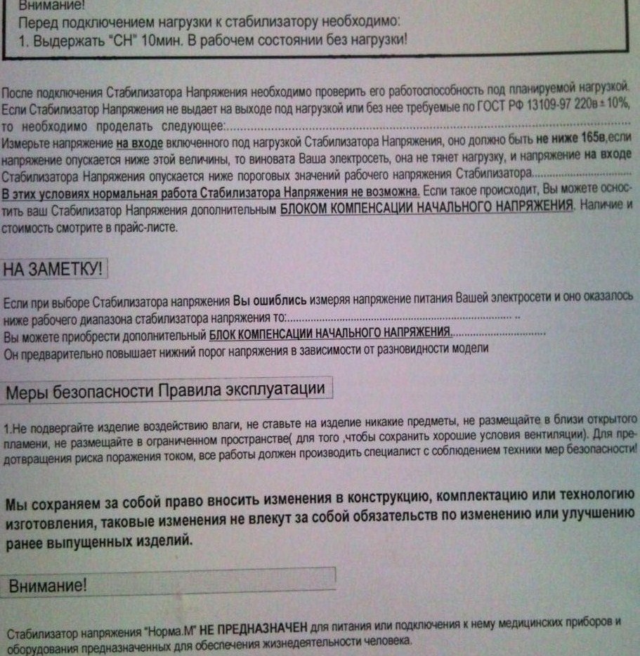

Весной купил себе Норма М СНС-3300(на 3,3 кВт).
Плюс: маленькие габариты, цена? Минус: защита -это автомат DEKraft, провод с вилкой ПВСН 2*1,0+1*1,0 -это на 3 кВт??!, схема состоит из: трансформатора, платы 6*5 см(конденсатор, сопротивление, диод и т.п. мелочь), автомат DEKraft C16 (4500), розетка LEXEL IP44 - все это упаковано в железный неразборный корпус (больше ничего там нет - реле нет!), добила "инструкция". Этот "набор" защитит?! Остается надежда на пословицу : все гениальное - просто.

Altexnik написал : больше ничего там нет - реле нет!
если нет реле, то чем тогда коммутируются обмотки трансформатора? Может там тиристоры или семисторы есть...? Хотя производитель русским языком написал, что коммутация происходит за счёт реле...
Altexnik написал : Этот "набор" защитит?!
защитит, но не в 100% случаев. Главное, чтобы он сам работал))) На моей практике, аппараты из этой ценовой категории сверхненадёжные. На данный момент, самыми надёжными и быстродействующими считаются стабилизаторы с двойным преобразованием напряжения. Там стоит инвертор из 220В переменного напр-я в 12В постоянного и ещё один инвертор из 12В в 220В. Но цена у них бешеная! 1 кВА стоит от 8000 руб!!!

aer2000 написал : На данный момент, самыми надёжными и быстродействующими считаются стабилизаторы с двойным преобразованием напряжения.
И за счёт чего же достигается самая большая, на данный момент, надёжность?:confused: Ведь схема то выходит не самая простая. А чем сложнее схема, тем меньше:(надёжность (при прочих равных условиях).
