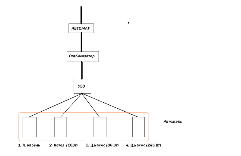

Как бы это пояснить... Величина просадки сетевого напряжения под нагрузкой определяется внутренним сопротивлением сети и потребляемым током и соответственно мощностью. У большинства бытовых нагрузок (кроме ТВ, компутеров, оргтехники и тп.) с уменьшением напряжения в сети уменьшается и потребляемый ток. Т.е. если скажем сеть просела на 20%, то потребляемый вашим домом ток тоже уменьшится примерно на эти же 20%, ну и мощность тоже снизится. Установка на вводе стабилизатора даёт один непрятный эффект - стабилизируя напряжение на нагрузке, он само собой стабилизирует и потребляемую мощность. А мощность это ток умножыть на напряжение. И потому в той же ситуации, но со стабилизатором, при просадке входного напряжения на 20% потребляемый ток не уменьшится на 20%, а увеличится на эти же 20%, чтобы потребляемая мощность осталась прежней. Но такое увеличение тока ещё больше просадит сеть, а стабилизатор из-за этого ещё увеличит ток и тд. по кругу, и устаканится это всё при заметно большей просадке сети, чем без стабилизатора. Выводов две штуки: 1) стабилизатор увеличит токовую нагрузку на ввод примерно пропорционально понижению напряжения на нём, и нада быть уверенным, что ваш ввод это потянет; 2) стабилизатор увеличит просадки на вводе по сравнению с тем, как было без него, что может оч. сильно не понравиться вашим соседям.

чукча написал : 1) стабилизатор увеличит токовую нагрузку на ввод примерно пропорционально понижению напряжения на нём, и нада быть уверенным, что ваш ввод это потянет; 2) стабилизатор увеличит просадки на вводе по сравнению с тем, как было без него, что может оч. сильно не понравиться вашим соседям.
И что теперь? Ждать пока все элприборы сгорят? А соседи могут идти лесом:D , скоро 20 лет как в стране недоразвитый капитализм и каждый сам за себя. У меня, в пятнадцати км. от мкад реальная напруга 165-170, а P=IxU:a

1) Если ввод это не потянет, то после установки стабилизатора нада ждать, пока он сгорит, возможно не долго. 2) Вопрос с соседями имеет много решений, одно из них вы упомянули. Если у вас ввод тянет, и соседи пошли лесом, то надеюсь вы не думаете, что у всех так?

А защита и ограничение выделенной мощности? В МО обычно выделяют 5-7кВт, а I=P/U, и еще I=ограничению выделенной мощности.

Так в том и дело, что ограничена мощность. Она-то со стабилизатором не изменится, а вот ток увеличится, выше написал как и почему. Автоматы допустим можно поставить и на больший ток, но вот спобность ввода отдавать этот больший ток никак от этого не изменится, про это и речь.

При 186 вольтах холодильники обычно не сгорают. Другое дело если в момент включения холодильника напряжение просаживается на много ниже чем 186 вольт. Может есть смысл сделать как минимум профилактику соединений. Брать стабилизатор на 15 кВт выкинутые деньги. При таком напряжении есть смысл брать стабилизатор примерно на 3 кВт для холодильника, телевизора и других не мощных электроприборов. Для больших мощностей только автономная электростанция.

Все больны ,абсолютно.Ну зачем стабилизатор на 15 киловатт???? зачем стабилизировать бойлер, эл.печь,утюг?
Ведь дешевле поставить стабилизатор киловата на три и вывести на него осетительную сеть и розетки со ,,слаботочной,, нагрузкой.

Алексейй написал : Все больны ,абсолютно.Ну зачем стабилизатор на 15 киловатт????
если на входе будет Вольт 140 то мощность будет очень заметно меньше 15 кВт(для 15кВт модели)
Алексейй написал : зачем стабилизировать бойлер, эл.печь,утюг?
ну чтоб грело аки положено:confused: ,микроволновка при малом напряжении может вообще забастовать
Алексейй написал : Ведь дешевле поставить стабилизатор киловата на три и вывести на него осетительную сеть и розетки со ,,слаботочной,, нагрузкой.
оно то дешевле;) (к примеру у нас из слаботочной нагрузки сгорел чуть-чуть радиотелефон на входе было 260 примерно) но если сеть гуляет сильно то покупка мощного стабилизатора ( от 5 киловатт ) вполне оправдана,естественно симисторного с микропроцессором , а не с движками и подвижным контактом.Это моя скромная точка зрения на сию проблему
