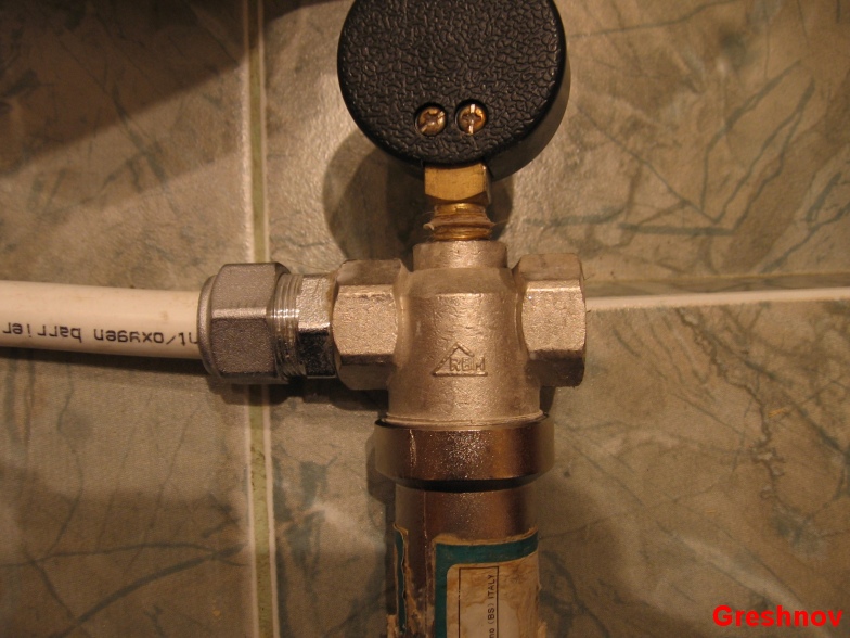

Доброго времени суток ! После года эксплуатации соединение фильтра промывного на и американки (FV-пласт) появилась неприятный зеленый налет. Т.к. соединяемые элеметы гальванически не враждуют, возможно связано это с незаземленной стиралкой и ПМ подключенных далее. Что посоветуете ?

Чем паковались резьбы? О электрохимической коррозии и коррозии, вызванной блуждающими токами, пока молчим.

Тангит

Да ерунда, можно не беспокоиться. Голая латунь взаимодействует с воздухом. Особенно на холодной воде, если трубы покрыты конденсатом.

ssrr написал : Да ерунда, можно не беспокоиться
я бы в этом усомнился,предполагаю что это первая фаза вымывания цинка из сплава латуни...примеры см.ниже

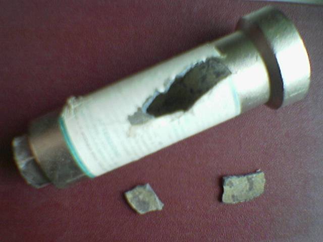

На первом фото автора топика уже видна точечная коррозия колбы фильтра и результат может быть плачевным

так а какова причина? как бороться? или просто комплектующие левые оказались?

Юбер написал : Это нормальное явление.
Действительно , это обычное явление для фильтров RBM ,сделанных из свинцово-силуминового сплава. Производитель видать посчитал, зачем изготавливать корпус из меди с цинком,когда можно обойтись более дешёвым сплавом-алюминием с кремнием и свинцом :)

Tehnik-san написал : сплавом-алюминием с кремнием и свинцом
Откуда такие данные?
У меня больше года стоят такие фильтры - ничего не трескается и не зеленеет, а американки RBM на отоплении, уже 2 сезона - тоже всё норм.
