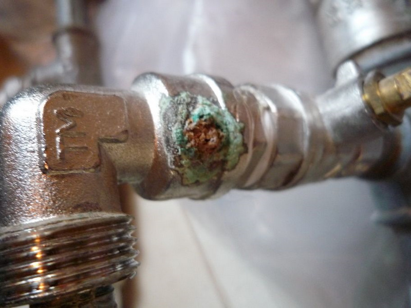

2*abс* а можем сделаем ставки,что срок жизни этого изделия будет не более 5лет ?
22.07.2010 в 20:26:42
ribakow.fthj написал : Мхом покроются-потом жабы заквакают
Ничего не будет, не боись:):):)
22.07.2010 в 20:29:28
Tehnik-san написал : 2*abс* а можем сделаем ставки,что срок жизни этого изделия будет не более 5лет ?
Я не могу делать ставки, т.к. не знаю. Я не отстаиваю свою позицию, а спрашиваю. Меня этот вопрос волнует, т.к. у меня дома 4 фильтра RBM и все американки на отоплении (больше ни у какого производителя не нашел американок с эксцентриком).
Tehnik-san написал : это обычное явление для фильтров RBM ,сделанных из свинцово-силуминового сплава.
Сходил ведь, пошкрябал напильником - латунь там, желтая...:confused:

*abс* написал : ...пошкрябал напильником - латунь там, желтая...
а ведь и томпак такой же жёлтый :-)

Tehnik-san написал : Действительно , это обычное явление для фильтров RBM ,сделанных из свинцово-силуминового сплава. Производитель видать посчитал, зачем изготавливать корпус из меди с цинком,когда можно обойтись более дешёвым сплавом-алюминием с кремнием и свинцом
Tehnik-san, а по-Вашему это обычная практика для RBM - использовать данный сплав для своих изделий? для своей системы прикупил 3 сбросника - вроде через них поток воды проходить большой не будет - но всё же ...

Речь идёт именно о промывных фильтрах,которые не только мне попадались лопнувшими и проржавевшими насквозь.
23.07.2010 в 09:20:14
Tehnik-san написал : Речь идёт именно о промывных фильтрах,которые не только мне попадались лопнувшими и проржавевшими насквозь.
Промывной отличается от прямого только колбой с кранчиком и дыркой под манометр, а корпуса у них одинаковые... Вы думаете, что на колбы другой материал используют?:) Или к прямым фильтрам тоже относится всё сказанное выше?
Tehnik-san написал : а ведь и томпак такой же жёлтый :-)
Не смешно ни разу...

Да я серьёзно,а не то,что Вы подумали,ведь под именем "томпак" разумеются медно-цинковые сплавы более бедные цинком, чем латунь .
а по нормативам подходящего сплава здесь http://www.mastercity.ru/showthread.php?116787-%CF%EE%EC%EE%E3%E8%F2%E5-%F1-%EF%EE%E4%E1%EE%F0%EE%EC-%EA%EE%EC%EF%EB%E5%EA%F2%F3%FE%F9%E8%F5-%F2%F0%F3%E1%FB-%F4%E8%EB%FC%F2%F0%FB...&p=1924134&viewfull=1#post1924134
смотрим внимательно на фото ,цвет один в один с фото автора топика, так же вначале "подзеленело" а потом и потекло

Tehnik-san написал : смотрим внимательно на фото
А какое отношение левый фитинг имеет к фильтрам RBM? Ну да ладно, щас время будет, откручу колбы и загляну внутрь - думаю, год достаточное время, что бы оставить какие то следы на некачественном изделии?
