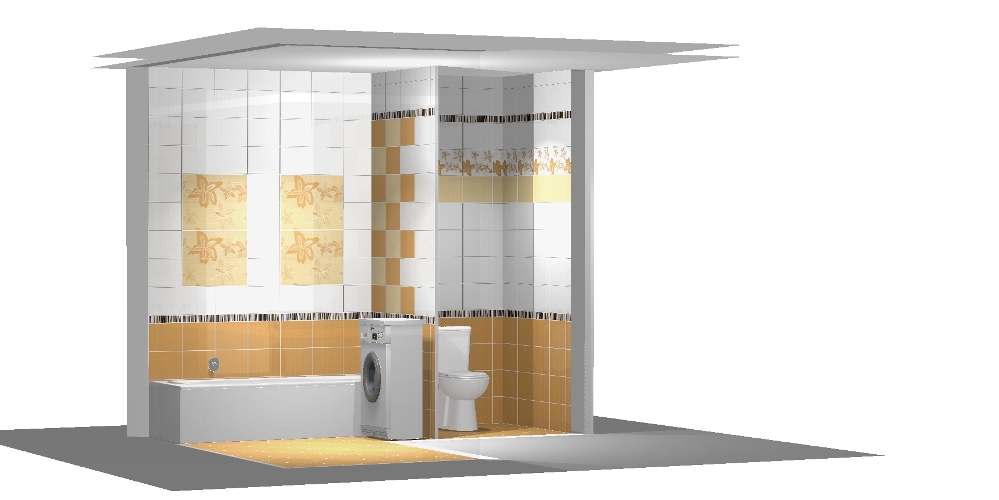

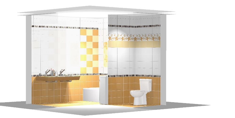

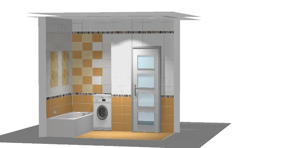

MK написал : Не нравится то, что разбито на два куска, я понимаю, что это микс сет, но все равно, разваливается композиция надвое. Декор должен быть цельным. Надо что-то другое придумать.

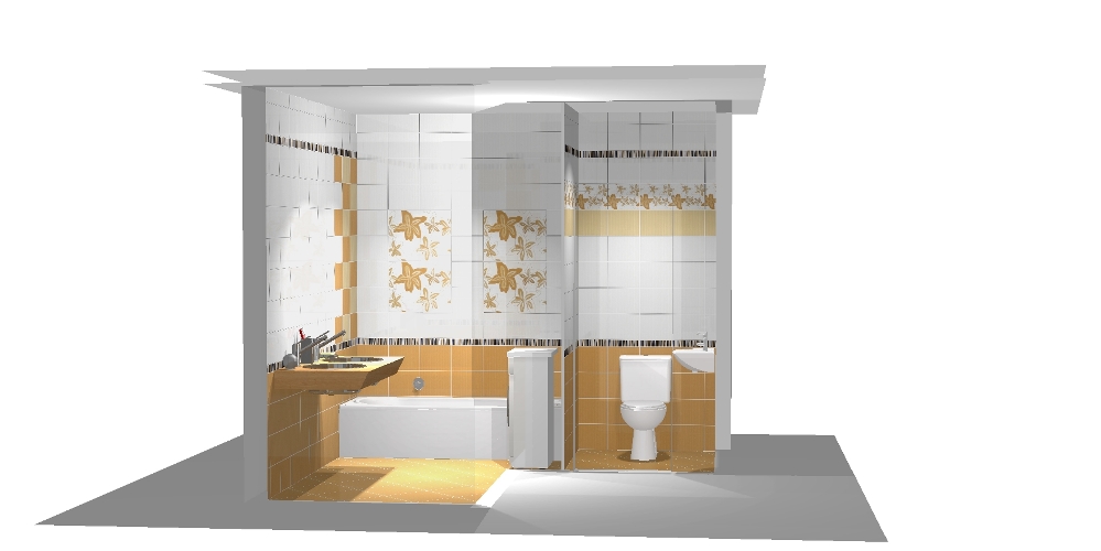

я моделировал еще несколько вариантов с панно (когда идут панно в 2 ряда от одного синего бордюра до другого). Однако в первоначальном варианте - панно как раз привлекает взгляд и оно гармонично смотрится в белом обрамлении.
MK написал : Я бы в туалете расположила и унитаз, и умывальник по дальней стене. Размер помещения позволяет это сделать комфортно и эстетично. Обе двери сделала бы равновеликими. И в туалете дверь расположила бы по центру.
изначально умывальник планировался рядом с дверью, т к если размещать его вдали - то будут трудности с доступом к нему. Ставить рядом с подвесным унитазом - то как тогда пользоваться раковиной? Дверь возможно будет такого же размера как и в ванну. Однако эти двери никто не будет видеть, т к они находятся в небольшом коридоре, скрытом от гостиной.

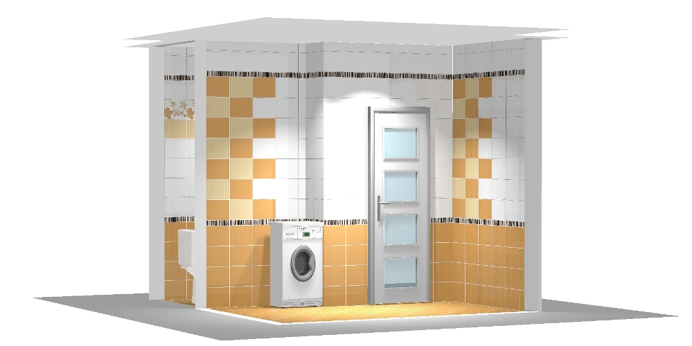

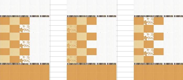

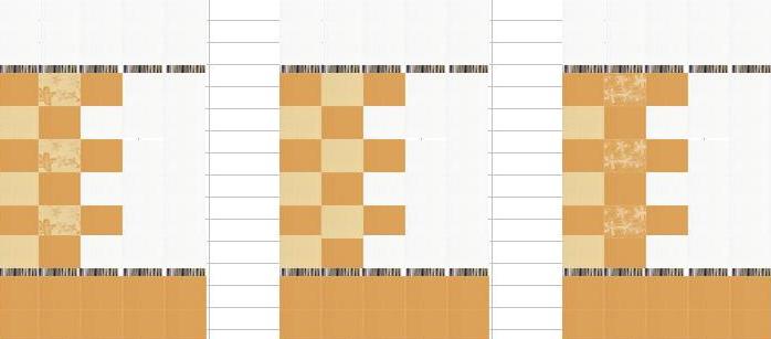

Вот заинтересовала идея с шахматной разбивкой. Предлагаю шесть вариантов комбинации плиток и бордюра. Какие варианты более интересны для комбинирования?
28.07.2010 в 18:22:55
roman-sp написал : т к если размещать его вдали - то будут трудности с доступом к нему.
Никаких трудностей, если взять монтажный блок GROHE Dahl Rapid SL и угловую раковину Globo Misura MI 013 или 006. Она имеет размер 35х35мм. Вполне комфортна. Тогда получится 750мм на инсталляцию и 350мм на раковину. Достаточно.
roman-sp написал : Какие варианты более интересны для комбинирования?
На вкус и цвет, как водится, товарища нет. Мне лично не нравится ни один, не обижайтесь только, пожалуйста. :) Действительно, такое создается впечатление, что Вы хотите всю коллекцию впихнуть. Я бы делала две стены песочно-оранжевыми с расположением декора по центру ванной вертикальной полосой сверху донизу и симметрично на противоположной стене. И две стены белыми, где дверь и умывальники, с заходом белых угловых плиток на перпендикулярные (оранжево-песочные) стены.

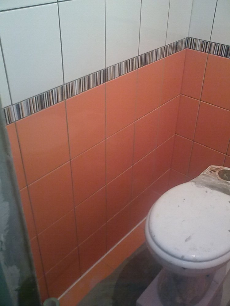

Вот начинаю выкладывать фото по реализации проекта. Начинаем с уборной -

roman-sp написал : Вот начинаю выкладывать фото по реализации проекта. Начинаем с уборной -
Ай-ай, roman-sp... 2-3 см в подрезке плитки некрасиво. :( Как же Вы так? Не рассчитали? В центр стены должен был попасть шов. Тогда в углах была бы подрезка по пол-плитки. И симметрично. Извините, что критикую, но такие мелочи сильно "подсаживают" общее впечатление.

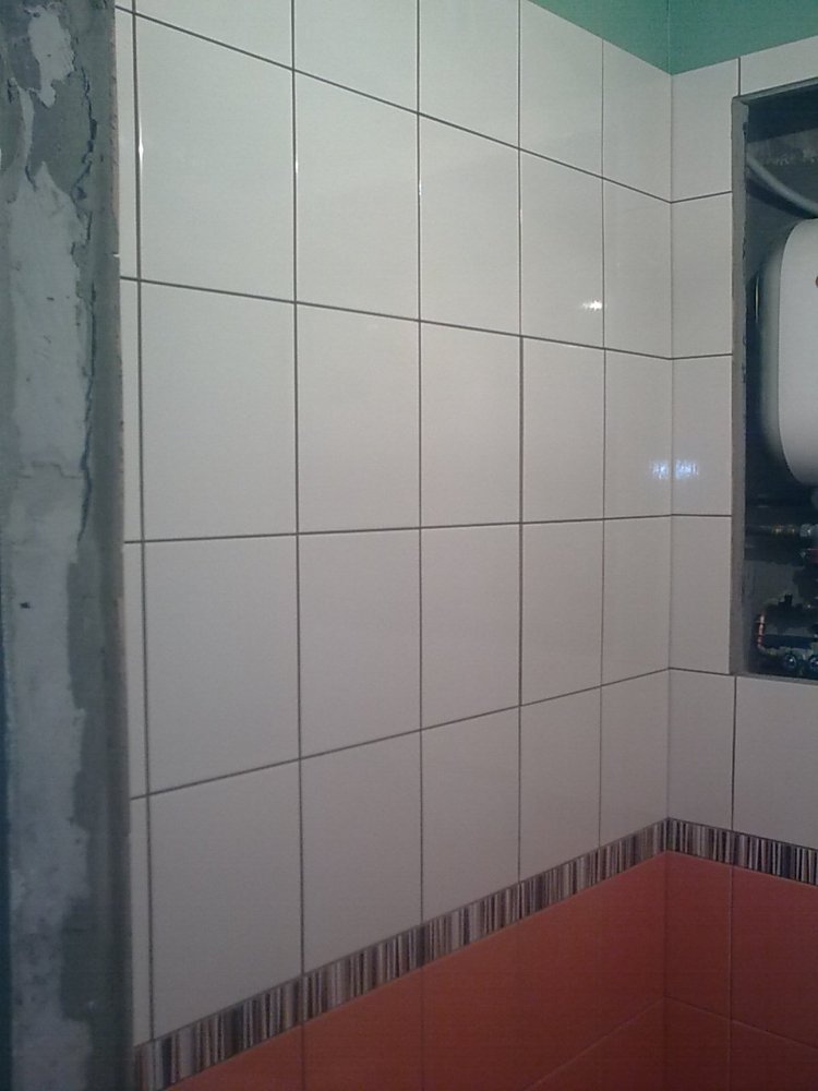

где вы видите 2-3 см? слевой стороны? тогда прошу обратить внимание, что часть плитки не видна за счет выступа дверного проема.
выкладываю доп фото. Подрезка получилась из-за того, что раскладка целых плиток идет с дальних углов

roman-sp написал : где вы видите 2-3 см? слевой стороны?
Ну, пусть не 3, а 4, 5 и даже 6 см. Целая плитка в одном углу стены и узкая полоса в другом смотрятся некрасиво. Я говорила о том, что если бы в центр стены попал шов, то подрезка в обоих углах получилась бы одинаковой и была бы чуть больше половины плитки. Это бы выглядело красивее. По торцевой стене Вы же так и разложили, не стали класть из одного угла целой, сгоняя подрезку в другой угол.
roman-sp написал : Подрезка получилась из-за того, что раскладка целых плиток идет с дальних углов
Я поняла, почему так получилось. :) Просто думала, что раскладка плитки для того и рисуется, чтобы так не получалось. P.S. Извините, если показалось, что придираюсь. Дурацкий перфекционизм.

MK написал : Целая плитка в одном углу стены и узкая полоса в другом смотрятся некрасиво. Я говорила о том, что если бы в центр стены попал шов, то подрезка в обоих углах получилась бы одинаковой и была бы чуть больше половины плитки. Это бы выглядело красивее.
Да ну, я, например, совершенно с этим не согласен. Наоборот, аккуратный симметричный угол, сколько с одной стороны, столько и с другой (см последнее фото) И вообще сколько людей столько вкусов. В вас чрезмерно сильный догматизм сидит. Just free your mind:)

Тук-Тук написал : Наоборот, аккуратный симметричный угол, сколько с одной стороны, столько и с другой (см последнее фото)
Ну да... и при этом надо забыть посмотреть на противоположный угол, чтоб не "почувствовать разницу". :)) Ладно, господа, кладите, как хотите. Как Бог на душу положит. Лишь бы в радость.:) Я на объектах такие вещи обычно блюду. :)
