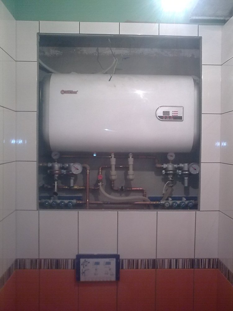

2 Yozka
по поводу реудкторов и фильтров все обсуждалось в профильной теме -
http://www.mastercity.ru/showthread.php?t=61976&p=1859585&viewfull=1#post1859585
можете почитать посты...
кроме того, доступу будет организован с помощью двух жалюзийных дверок
2 MK
где вы видите 2-3 см? слевой стороны? тогда прошу обратить внимание, что часть плитки не видна за счет выступа дверного проема. выкладываю доп фото. Подрезка получилась из-за того, что раскладка целых плиток идет с дальних углов

roman-sp Хорошо все сделанно, это я так, придираюсь, для порядку.
30.09.2010 в 22:28:26
Всем добрый вечер. :)
roman-sp написал : где вы видите 2-3 см? слевой стороны?
Ну, пусть не 3, а 4, 5 и даже 6 см. Целая плитка в одном углу стены и узкая полоса в другом смотрятся некрасиво. Я говорила о том, что если бы в центр стены попал шов, то подрезка в обоих углах получилась бы одинаковой и была бы чуть больше половины плитки. Это бы выглядело красивее. По торцевой стене Вы же так и разложили, не стали класть из одного угла целой, сгоняя подрезку в другой угол.
roman-sp написал : Подрезка получилась из-за того, что раскладка целых плиток идет с дальних углов
Я поняла, почему так получилось. :) Просто думала, что раскладка плитки для того и рисуется, чтобы так не получалось. P.S. Извините, если показалось, что придираюсь. Дурацкий перфекционизм.

MK написал : Целая плитка в одном углу стены и узкая полоса в другом смотрятся некрасиво. Я говорила о том, что если бы в центр стены попал шов, то подрезка в обоих углах получилась бы одинаковой и была бы чуть больше половины плитки. Это бы выглядело красивее.
Да ну, я, например, совершенно с этим не согласен. Наоборот, аккуратный симметричный угол, сколько с одной стороны, столько и с другой (см последнее фото) И вообще сколько людей столько вкусов. В вас чрезмерно сильный догматизм сидит. Just free your mind:)
30.09.2010 в 23:16:06
Тук-Тук написал : В вас чрезмерно сильный догматизм сидит.
Не догматизм, а перфекционизм! :)
Тук-Тук написал : Наоборот, аккуратный симметричный угол, сколько с одной стороны, столько и с другой (см последнее фото)
Ну да... и при этом надо забыть посмотреть на противоположный угол, чтоб не "почувствовать разницу". :)) Ладно, господа, кладите, как хотите. Как Бог на душу положит. Лишь бы в радость.:) Я на объектах такие вещи обычно блюду. :)

01.10.2010 в 10:50:33
2 MK критика это дело хорошее :)
внесу свои пять копеек - дизайн по раскладке - это хорошо, появляется некое восприятие пространства. Но - это восприятие затем сталкивается с суровой практикой. И поэтому приходится на ходу корректировать проект...
Вот пример (так было в начале) -
А затем сделали симметрию, так , что подрез стал и с права и слева.

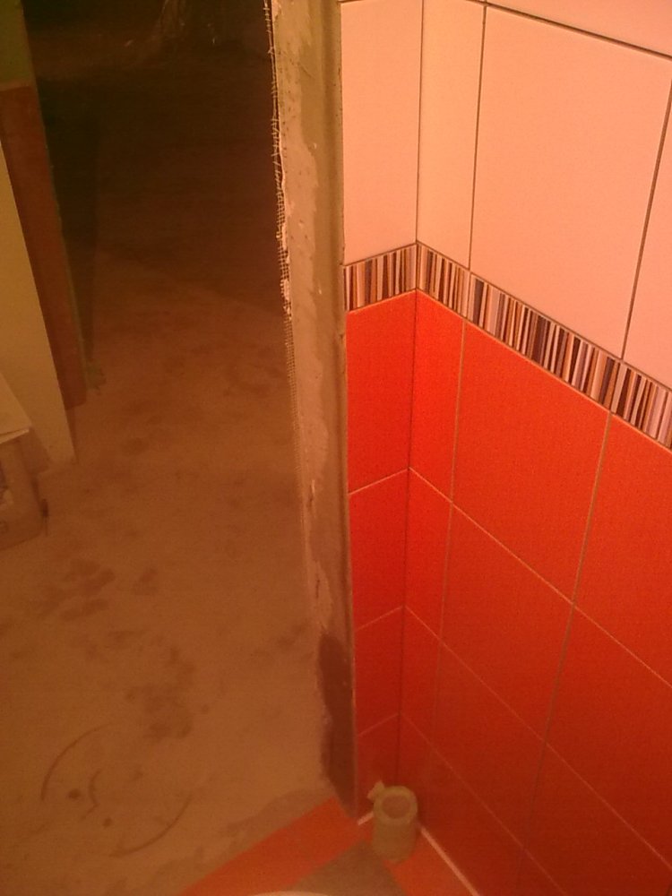

roman-sp подскажите пожалуйста как у вас получилось положить плитка вертикально (размер 20х25) и при этом положить бордюр длиной 25см? на фото не очень видно совпадают ли швы между плитками и бордюром

09.11.2010 в 22:57:03
Lady_Kate Все верно - швы не всегда на ней совпадают. Однако из-за самого рисунка на бордюре этого не видно. См фото (без затирки) -
