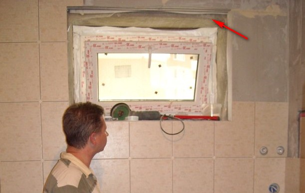

то есть в моем случае только отрывать плитку близ окошка, потом выкладывать откосы, а затем уже вновь резать плитку и выкладывать ее вокруг окна?

если глаза не подводят меня(швы уже затерты?) у каждого свои методы,я бы сбил

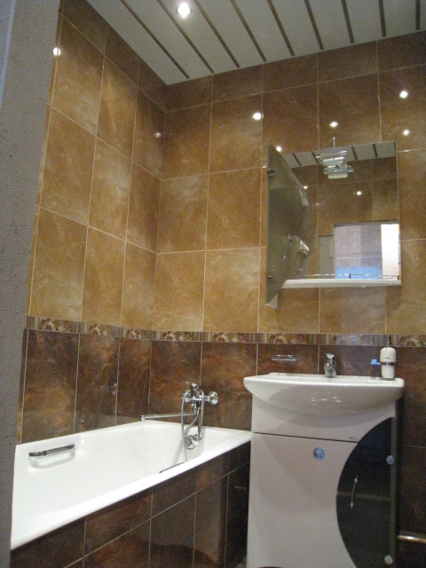

жутко не повезло с плиточником. уже который косяк вылезает... хоть полностью сноси все, что он уже натворил, и делай сызнова...

хм... себе дает очень даже хорошую саморекламу. и отзывы о нем получили неплохие. однако разве режут плитку и верхнюю, и над ванной и самую нижнюю? разве задирают так высоко бордюр (хоть отдирай сейчас более темную плитку и меняй на светлую - а то как буд-то разделил ванную на 2 примерно равные части - по цвету)? зачем было так задирать декоры? перед началом работы я приезжала, мы с ним вместе мерили высоту стены, считали (от потолка! обсуждали вариант, при котором верхняя влитка остается целой!) сколько плиток поместится светлых и сколько темных, рисовали в каком месте будет проходить бордюр, рисовали места для декоров (ниже, чем на фото). обсуждали как сделать столик под встраиваемую раковину и обложить столик плиткой - вроде все понял, сказал, что сделает. вчера приезжаю - самодеятельность профессионала рулит! даже один бордюр умудрился приклеить вверх ногами... http://s60.radikal.ru/i169/1007/75/585138b2e24f.jpg http://s45.radikal.ru/i110/1007/29/bc1328c0e72f.jpg про столик уже молчу. думаю как спасать положение. пока вижу только вариант менять темную плитку на светлую (докупать) и отрывать темную (то, что уже наклеено). теперь вот еще и вокруг окна надо плитку убирать... обидно...

Smile32 написал : разве режут плитку и верхнюю, и над ванной и самую нижнюю?
Вы же говорили,что плитка над ванной режется(будет?) потому,что проблемы по расположению канализации.А как надо было? У вас только ОДИН ряд темной плитки по ванне.Если хотите сделать верх с целой плиткой,тогда придется однозначно резать ряд по ванне.Все ведь зависит от размеров плитки и помещения.Чудес не бывает.Выдайте конкретный чертеж и проследите выполнение.Какие проблемы?.Я например всегда составляю схему на компе.

mihamaster, если бы плиточник положил под потолком целую плитку - тогда бы опустился декор, бордюр и уровень темной плитки. да, над ванной плитка была бы резанная. и у пола. но, думаю, это сильно бы в глаза не бросалось. низ ванной был бы темный, такой же как пол, большая часть стен светлая. теперь же получается: под потолком плитка совсем маленькая (еще несколько см уйдет на подвесной потолок), плитку над ванной резать в любом случае (так как все равно ванную опускать из-за слива), декоры задраны, бордюр задран, темной плитки вдруг стало слишком много (почти на пополам со светлой она вдруг оказалась) - получается, что она просто вид портит. теперь еще и с откосами и подоконником выявилась проблемка... работу мастера пока остановила. поэтому на фото можно видеть пока еще не доклееную плитку. в данный момент рассматриваю убирать темную плитку вообще. декоры и бордюр трогать не хочу (уж и так дороговато обойдется смена плитки, а с декорами - так двойная цена за всю плитку полностью)...

2Smile32 По поводу окошка.На фото не очень понятно.Что за материал там?Это идет типа утеплитель от окна до верха?.тогда,во-первых,надо уменьшить проем.Гипсокартоном,например,а потом обложить плиткой.Сверху придется уголки наклеить.

mihamaster, стена, на которой окошко, выложена пазогребневыми плитами. между стеной и пазогрбнем - ок. 4 см. пустоты (какой-то мусор виднеется между пазогребнем и стеной). я думала просто сверху всего этого безобразия положить плитку - типа подоконник, выложить плиткой откосы. плиточник отказывается выкладывать откосы. думала, позже сама справлюсь с этой нехитрой процедурой. а тепереча получается, что в первую очередь надо было отделывать окошко, а потом уж плитку вокруг выкладывать...

2Smile32 Спорить по дизайну не буду.Тут дело сугубо личное.Я думаю(все-таки),что лучше всего смотрится когда от ванны идет целая плитка.Низ,как правило,всегда закрыт мойкой,стиралкой.По самой ванне можно сделать расположение "наоборот".На пол цельную плитку,обрезок сверху.Потолок у вас как раз пойдет по верхнему обрезку(если встроенные светильнники делать). А вообще,при таких,стандартных,размерах почти всегда приходится чем-то жертвовать.Надо потщательнее все просчитывать заранее.

Smile32 написал : получается, что в первую очередь надо было отделывать окошко, а потом уж плитку вокруг выкладывать...
Ну да.Плитка-это уже отделка.А вот куда ее приклеить...?
