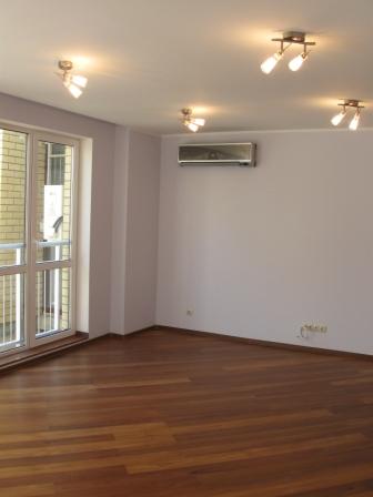

02.08.2010 в 22:58:22
nick307 написал : да, нишу.
типа такой? Правда, там видно плохо, у окна...

02.08.2010 в 23:30:03
имеется ввиду серая полоска над окном? и правда плохо видно. если так, то да.
как она делается правильно? куда вешаем шторы? какие размеры (ширина, высота) ?

02.08.2010 в 23:38:27
кстати, раз вы выложили эту фотографию, спрошу у вас, в другой теме, которую я создавал, ничего не написали...
ламинат стелится паралелльно окнам или перпендикулярно? план можно посмотреть в первом посте
waw0375
waw0375
Регистрация: 17.11.2008
Сообщений: 2752
02.08.2010 в 23:56:43
nick307 написал : ламинат стелится паралелльно окнам или перпендикулярно?
Диагональ скрывает непрямоугольность комнаты и зрительно увеличивает площадь, если швы направлять от входа к окну. А для потолочных карнизов можно просто замалярить бетон. Трудно бывает подлезть шуруповёртом при монтаже вертикальной части. Можно заранее исполнить заготовку вместе с ПН или юзать акк.отвёртку. Размеры ниши смотрите по своим окнам и подоконникам.

03.08.2010 в 07:58:47
waw0375 написал : Диагональ скрывает непрямоугольность комнаты и зрительно увеличивает площадь,
а также увеличивает расход...
обычно - перпендикулярно, но это - не закон
