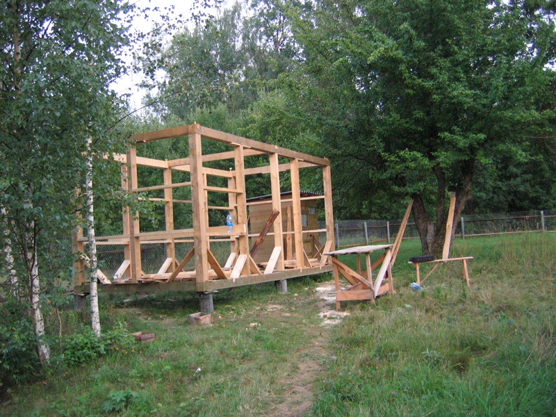

krieg написал : Вот еще вопрос, по ходу: можно ли обшивать ОСП снаружи?
На 2 года (и даже больше) ОСП хватит (как, кстати, и фанеры ФСФ). Если покрасить, то и дольше простоит - пока б/ушные шпалы не сгниют.

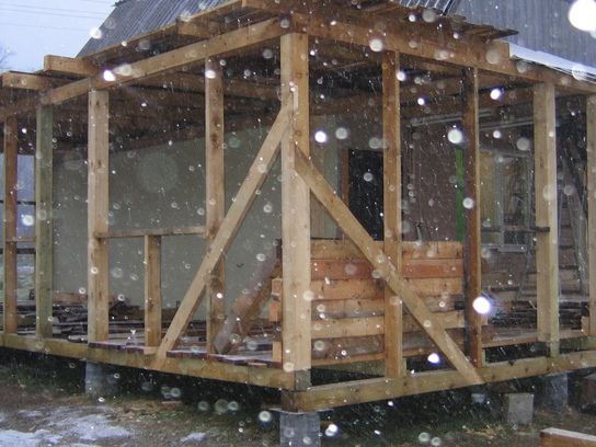

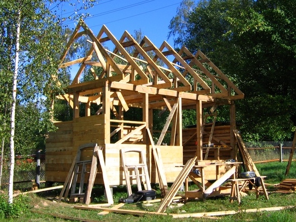

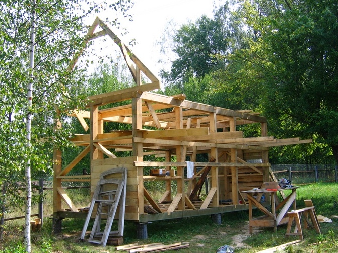

krieg написал : Раскосы под каждую стойку - бессмысленно?
Конечно, особенно при ваших размерах. Нормальный вариант у Techred на последнем фото. Можно обшивать чем угодно.

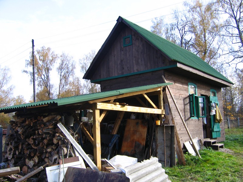

2Techred Какие интересные крепления промежуточных столбов к верхней обвязке (3-я слева фотография). Пропилы не делались, чтобы не уменьшать несущую способность верхнего бруса? И зачем на той же фотографии горизонтальные брусья малого сечения (или доски)? И вопрос по установке стропил, который мне не дает покоя. Вижу временные укосины (или подобие) от заваливания на бок. А каков окончательный вариант конструкции, не позволяющий сложиться крыше (стропила падают вбок, конек по центру крыши)? Или они не падают и без дополнительных ухитрений? Обрешетка держит?
