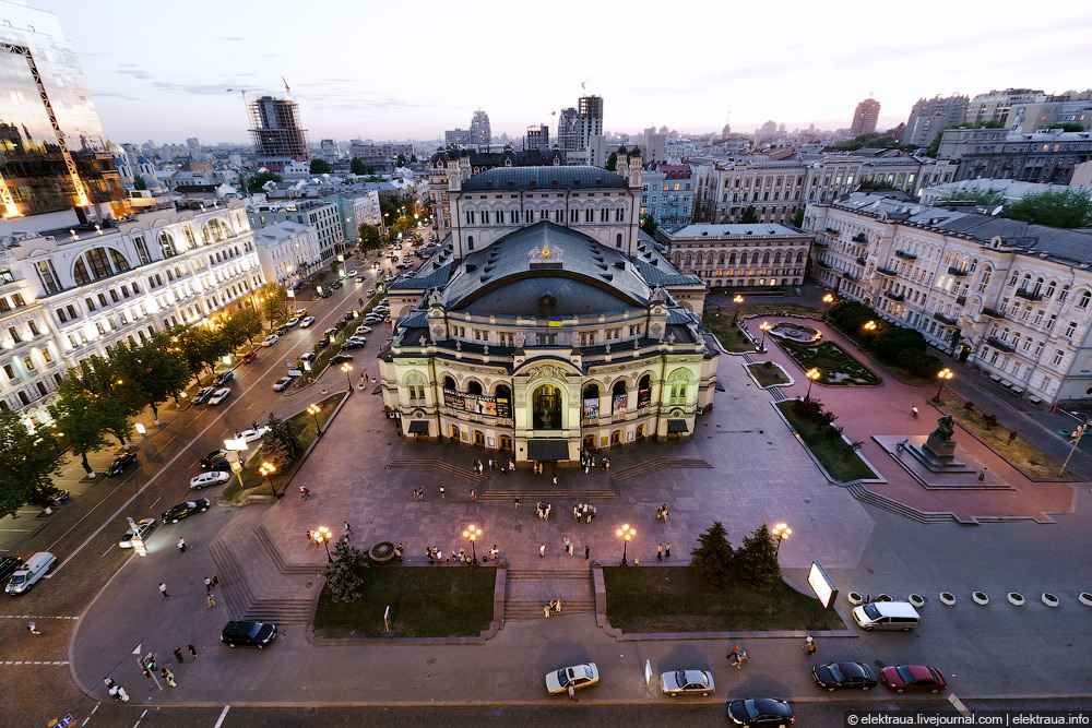

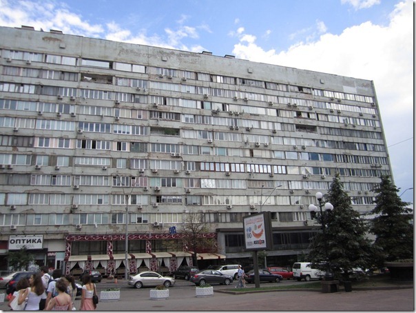

Увы,нет...У меня обыкновенная хрущёвка.Посмотрел на такие дома-корабли в сети,довольно симпатичные.Но строили их,пишут,только в Петербурге и Новом Уренгое.У нас я похожих тоже пару припоминаю.Один это "дом академиков" напротив оперного театра,а второй на Ленинградской площади( вот такое вот совпадение,может и не случайное.И площадь именно Ленинградская,она так до сих пор и называется,в Санкт-Петербургскую не переименовали.И недалеко от неё кинотеатр Ленинград,так до сих пор и называется :)) Тот который академиков,кстати,очень там вид портит.Мало того что он среди старых домов выглядит чужеродным телом так ещё и очень не ухожен снаружи.Вот,почувствуйте разницу,одна и другая сторона улицы
Жаль,но Киев возможно скоро может совсем утратить свою романтику,то что начали при СССР завершат сейчас...Стекло и бетон наступают...
Фото отсюда http://elektraua.livejournal.com/65972.html Красиво,кстати,фотограф заснял мой родной город. Прошу прощения за отступление от темы.
