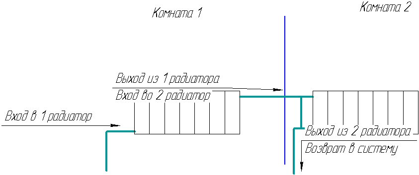

gugulaki
gugulaki
Регистрация: 25.10.2009
Волгоград
Сообщений: 4316
11.08.2010 в 10:04:51
Как я понял вот так есть у вас.
Vodya
Vodya
Регистрация: 27.05.2009
Сообщений: 688
11.08.2010 в 10:07:59
2gugulaki Напрашивается такой вывод, ага. Только как объяснить перемычку лишь на одном радиаторе из двух?..

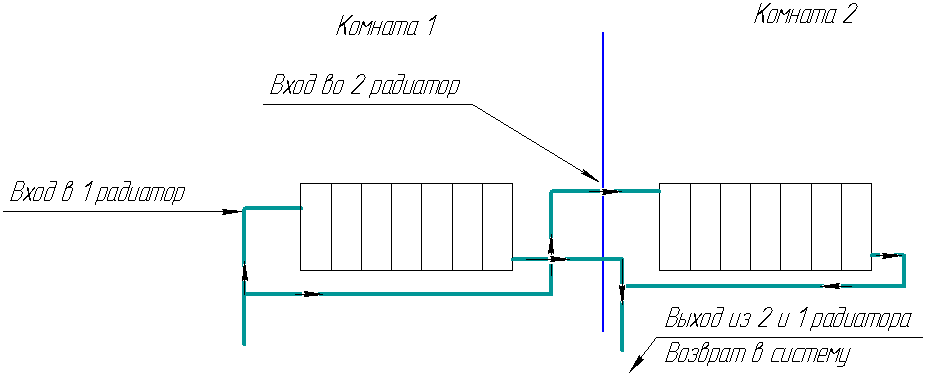

gugulaki
gugulaki
Волгоград
Сообщений: 4316
11.08.2010 в 10:08:13
Необходимо сделать примерно вот так. Но обязательно сварка (ни какого ППР и МП). Предполагаю что у вас 2х трубная система, а последний этаж и подача закольцовывается на обратку из 2 комнаты

mary001
mary001
Регистрация: 27.08.2009
Сообщений: 83
11.08.2010 в 11:47:37
да, именно так, перемычек в комнате №1 нет,
есть еще две другие комнаты (все идут последовательно), в них так же все сделано.
mary001
mary001
Сообщений: 83
11.08.2010 в 11:59:17
gugulaki написал : Необходимо сделать примерно вот так. Но обязательно сварка (ни какого ППР и МП). Предполагаю что у вас 2х трубная система, а последний этаж и подача закольцовывается на обратку из 2 комнаты
Спасибо. Но это достаточно трудоемко, стена долбить, денег попросят за это.... дешевле будет зимой электорадиатор включать...
Попроще переделать подключение существующего радиатора. Сделать диагональным. Так можно?
gugulaki
gugulaki
Волгоград
Сообщений: 4316
11.08.2010 в 14:14:04
Если трубы в норме, и собрано все на резьбовых соединениях, то думаю возможно.
Но лучше как я предложил. Подсчитайте все точно: цена за электричество, обогреватель. Или один раз сделать по хорошему. И стену долбить не надо, перфоратор бур 5 минут бурения и все. Главное хороший толковый сварщик
