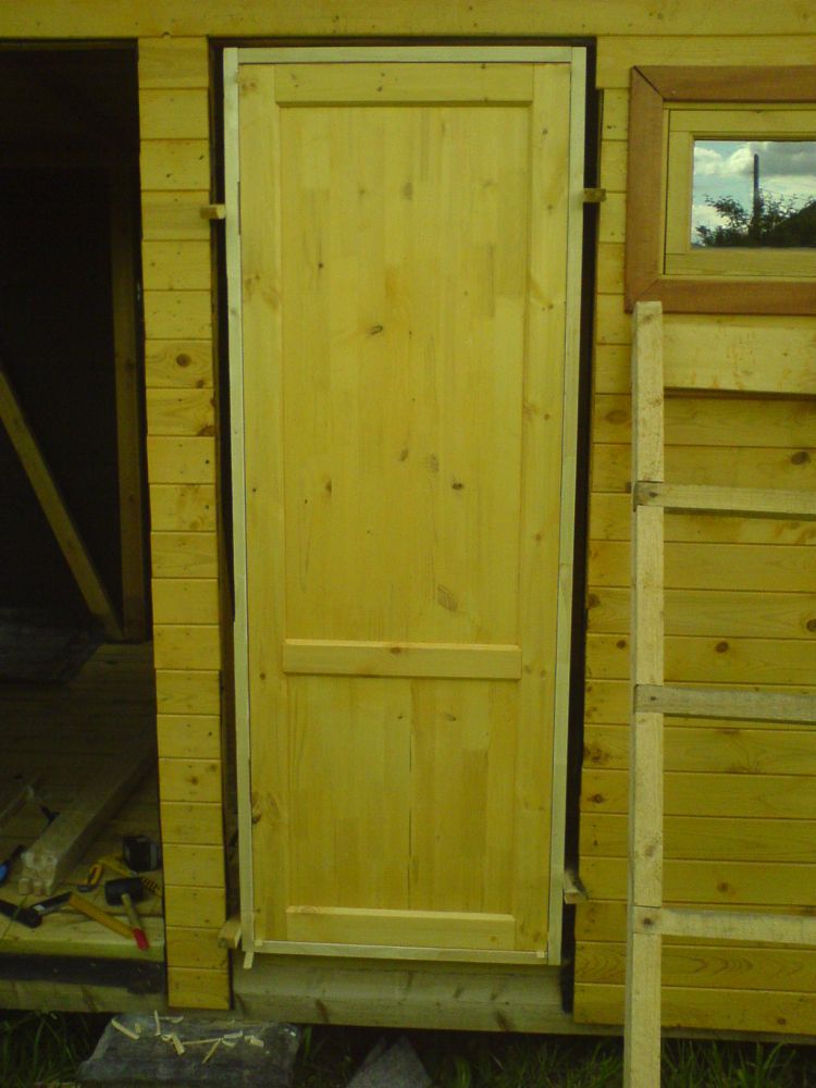

двери ни когда не устанавливал. теорию изучил, но когда дело дошло до установки... причём, одной из главных проблем, было изготовление клинышков :) в итоге делал так: ножом делал заготовку, а затем на 80-й шкурке доводил клинышек до геометрически правильной формы. коробку нашёл толщиной 80мм, правда, срощенная. двери устанавливал следующим образом: собрал коробку

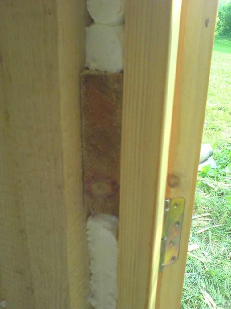

в качестве распорок, взял гофрокартон от какой то коробки сложенный вдвое. установил коробку в проём на гидроизоляцию (рубероид), закрепил клинышками, отрегулировал по уровням. затем запенил, оставив место для проставок, т.к. проёмы сделал очень широкими.
коробку выставил по вагонке, что бы затем просто закрыть наличником. после высыхания пены, вставлял проставки. бруски подгонял то же на шкурке, очень удобно оказалось. делал, что бы брусок входил с усилием, даже и с помощью киянки. и закручивал в этот брусок шуруп 160мм ,предварительно засверлив отверстие на половину глубины (больше сверла не было) и дозапенил оставшиеся дыры
ну и начинается процесс регулировки: где под петлю подточить, где шуруп затянуть/ослабить. срезал пену и установил наличники

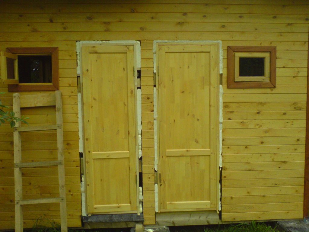

запенил всё таки окно
доделал 3-ю дверь
ну и вставил замки. выбрал с роликовой защёлкой, очень удобно. была мысль заказать мастер ключ, но продавец сказал, что это выйдет дорого. до сих пор не знаю сколько ;) правда замки (ITO 159) позиционируются как для алюминиевых дверей. не знаю, чем они отличаются.

snow-tube написал : А какой ширины полотно двери и какой проём был оставлен под дверь с коробкой?
полотно 2000х600х40 и 2000х700х40 (брал в Токсе, "дачное") + коробка 85х40 там же. проёмы делал ширина полотна + примерно 15 см. не знаю, от куда такая арифметика у меня взялась ;) в итоге ~3-4 см зазор с каждой стороны. а надо было считать: полотно + коробка(без притвора)х2 + зазор(2-3 см). ПС коробка очень хлипкая. из срощенного бруса. ногтем можно вместо стамески работать. уже есть пара трещин :( правда, я везде, где искал, только такие и видел.
