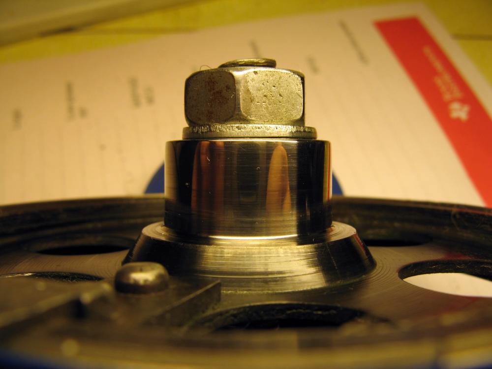

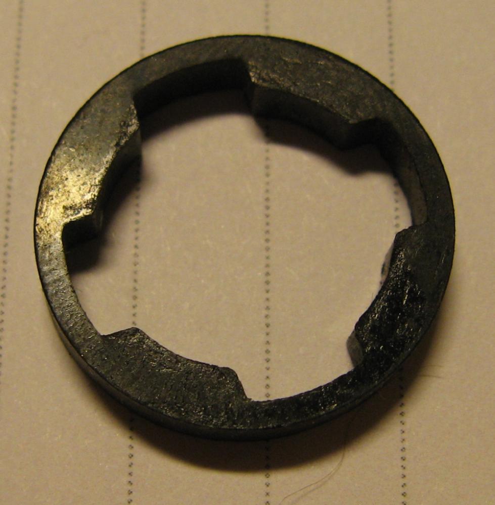

наконец-то мне надоело полировать втулку диска сцепления. вот что получилось (две фотки "было" и "стало"). На третьей фотке кольцо которое по идее ставится на коленвал под диск сцепления.

BECHA написал : наконец-то мне надоело полировать втулку диска сцепления.
Втулка вышла на загляденье. За фото кольца отдельное спасибо. Если идея пошла стопорить через свечное отверстие, то думаю будет проще выточить из алюминия стержень с резьбой на конце 14х1.25. Чтобы не смять заход резьбы сделать фаску побольше. Причем лучше сделать стержень подлиннее, что бы он упирался в поршень примерно на средине хода. В этом месте нагрузка на поршень будет минимальна за счет рычага коленвала. Только вставится ли в свечное отверстие, не помешает ли бак? Да вроде должна. Веревочка это конечно остроумно и даже как то оригинально. Только не попала бы в окна цилиндра. А веревочка думаю нагара будет поболее отваливать с поршня плюс с головки. Все таки площадь у нее будет большая, хотя и усилии поменьше, хотя тоже не факт. Но на безрыбье и веревка упор.

Товарищи дружбоводы, а некто не подскажет параметры гайки на коленвал со стороны сцепления? Диаметр, шаг, высоту, толщину шайбы бод ней? Когда свою разбирал штангеля не было, а на глаз показалась то ли 14х1 то ли 12х1?

2SASHA_76
М14х1 высота 4мм. такая же гайка крепит ведущую звездочку цепи. у меня она была с сорванными нитками, купил в сокольниках другую, в ней криво нарезана резьба и при закручивании гайка не перпендикулярна валу.

BECHA написал : 2SASHA_76
Как хорошо что Вы знаете такую информацию. Наше Вам спасибо. Свою выточу на токарнике в гараже, так что перпендикулярность думаю выйдет.
