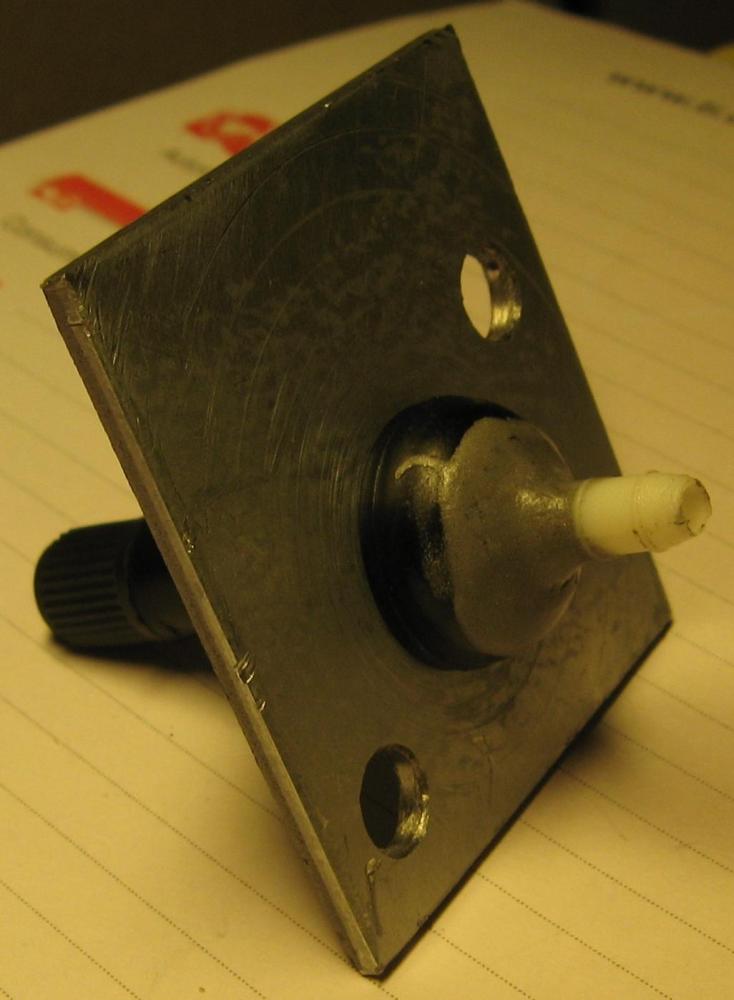

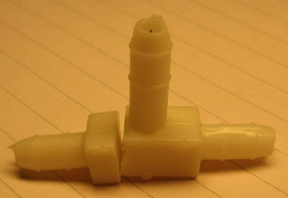

Начал готовится к опрессовке картера и проверке герметичности карба. Сделал переходник из ниппеля для бескамерной шины, тройника омывателя ветрового стекла и пластинки с отверстиями как у карбюратора. По задумке буду глушить им фланец карбюратора, под гайку глушителя вырежу прокладку из паранита и попробую накачать до 0,5атм. Также этот же переходник позволит проверять герметичность карба, для этого переходник с карбюратором нужно соединить шлангом (кстати в пиле я использую аквариумный шланг - он мутнеет и дубеет от бензина, но метр стоит 10р).

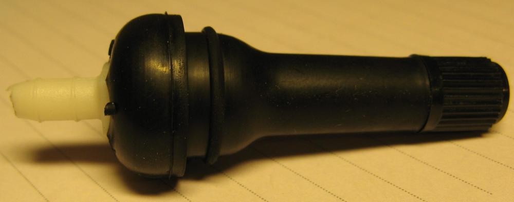

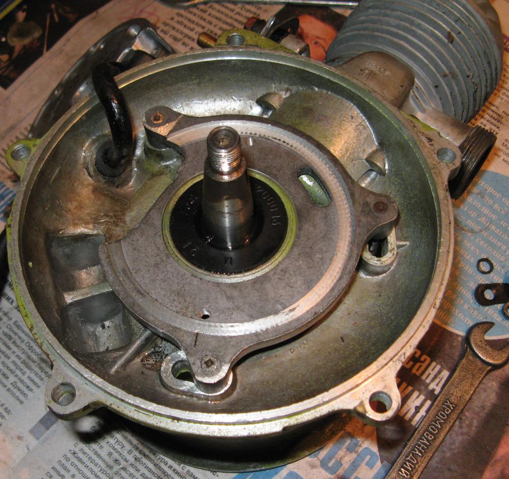

опрессовал мотор (фото 1) как и следовало ожидать неплотность по шлицам сцепления даже ролик снял. резиновое кольцо не подошло, для него попросту нет места на валу (фото 2). очевидно оно для какой то другой бензопилы. появился вопрос - в какое положение нужно ставить площадку для магнето (фото 3)? Отверстия для ее крепления сделаны вытянутыми.

07.11.2009 в 21:28:30
BECHA написал : в какое положение нужно ставить площадку для магнето
ставь в среднее, будет возможность в обе стороны коректировать

07.11.2009 в 21:35:00
в среднее и поставил, магнето по пластину поставил, совместив метки. хотел стробоскоп приспособить но не придумал куда им светить.
