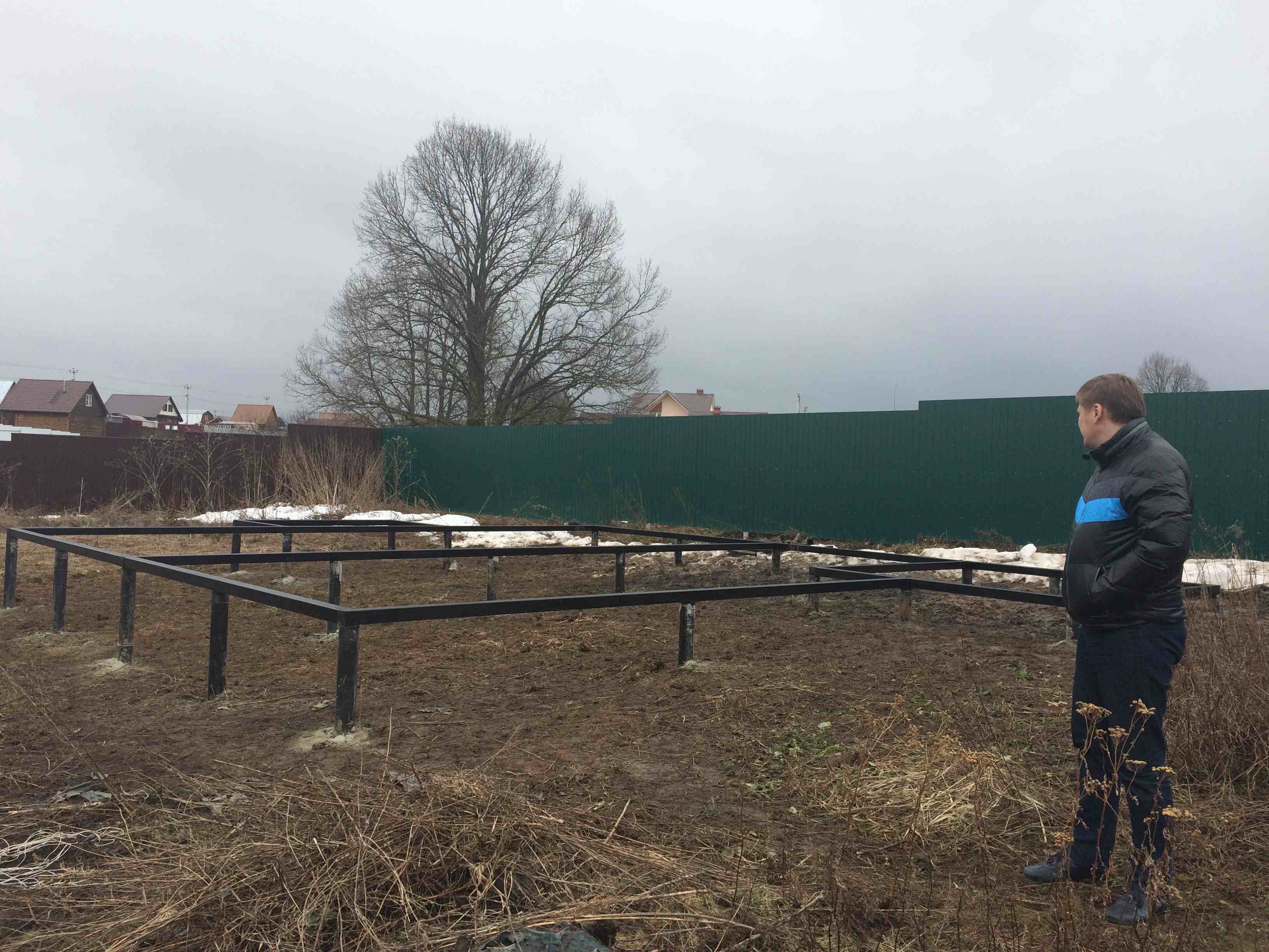

11 дней после начала строительства. Бригада возвела кровлю и уже практически закончила с наружной обшивкой вагонкой. Темпы продолжают радовать. Вчера приезжал прораб, одновременно с ним приехали. Осмотрел дом, пообщался с бригадой, был готов ответить на вопросы. Осталось крайне приятное впечатление.
Вопрос по поводу подведения к дому труб водоснабжения и канализации. Фундамент свайно-винтовой, планируем заводить в дом из подполья. В связи с этим вопрос. У сан.узлы и кухня находятся с другой стороны дома относительно планируемого расположения септика и скважины. Как их под домом лучше провести?

s3th83 написал: Как их под домом лучше провести?
также как и к дому - закопать на глубину промерзания до места подъема. в дом поднимать в гильзе утепленной 110-й канализационной трубы

#6910475
AndreSm, а под домом траншею вырыть реалистично?

#6910557
s3th83 написал: а под домом траншею вырыть реалистично?
если в зимний период не планируете пользоваться водопроводом и будете полностью сливать систему, то достаточно небольшого утепления ПНД на форсмажорные заморозки. вариант с греющим кабелем также вполне рабочий. в окончательном решении имеет смысл отталкиваться от общей длины трассы

21.10.2020 в 18:34:04
#6910734
s3th83 написал: AndreSm, а под домом траншею вырыть реалистично?
s3th83, Вполне, у Вас же дом на сваях. Над уровнем земли хотя бы сантиметров 20-30 есть? Они заглубляются от кесона, копают траншею глубиной 1,5 метра и шириной на 2 штыка лопаты и двигаются по ней в точку ввода. Если хотите , чтобы удовольствие не растянулось на долго, то нанимайте пару опытных землекопов по нормальной цене (от средней по рынку и выше). У меня была траншея 5 метров от кессона и затем еще 7 метров под домом.
