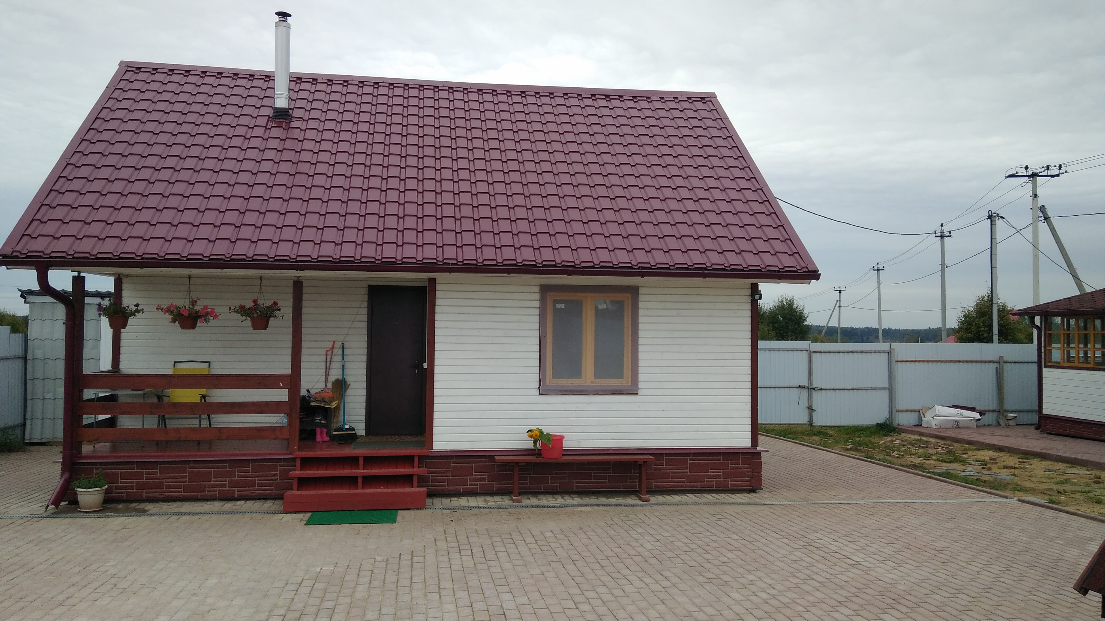

avelec написал: Подскажите, а кто-то в комплектации к дому заказывал кронштейны для водосточки? Я заказал, цена около 15 000р, сейчас думаю, может опрометчиво? Смотрел вчера водосточки на рынке, продавцы заверили что без кронштейнов монтируется всё хорошо, там у каждого кронштейна есть длинный такой крепёж, см фото Неделя до старта стройки, есть возможность договор еще скорректировать
Если не сложно - поделитесь инфой, кто уже ставил водосточку На теремовские кронштейны или можно без них?
avelec, Можно и без них. Я делал водосточку через год после постройки, приблизительно такие же использовал крепления. Единственная так сказать проблема пришлось откручивать металлочерепицу( только крайние шурупы) чтобы подсунуть кронштейн и закрепить его. Стоимость обустройства водосточки 500 рублей погонный метр.

Получилось вот так. Снимал не саму водосточку, а баню. Но все равно видно. Свою функцию выполняет, снег не ломает и не гнет, зиму пережила без проблем.
