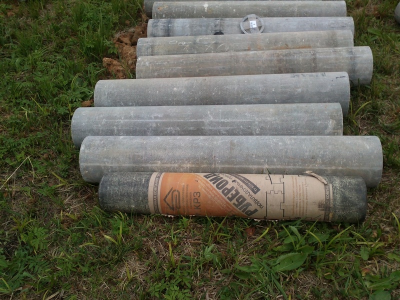

Данилл написал : uri,
Рубероид в земле должен быть. Вывод над землей, цоколь, идет асбестоцементная труба, смысла в рубероиде там не вижу.
Пролет по сваям нормальный. Но, если клиент настаивает, можем увеличить количество свай.
Даниил я не хочу с вами спорить я прокладываю так как я видел что происходит после 10 лет железные и бетонные столбы над землей ломаются это болезнь у столбов они разрушаются какраз в верхнем слое грунта.

uri написал : Я имею в виду рубироид в земле вокруг свай , расчет такой это точечная нагрузка три метра пустота сколько вес стены вот и считайте я вас понимаю все берется по минимуму не нарушая технологии чтоб с юридической точки зрения небило к чему придратся.
Вот так делали фундамент: Длинна бура 1,40

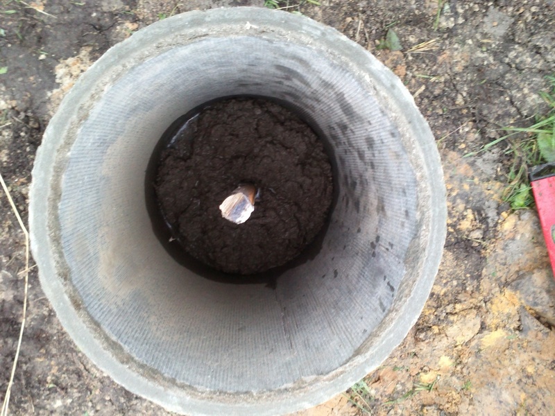

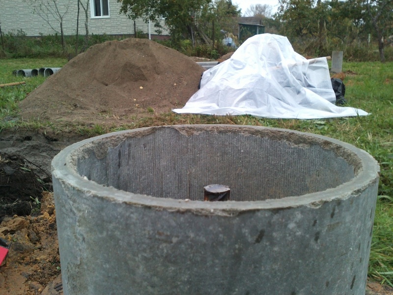

Сергей 67 написал : Вот так делали фундамент: Длинна бура 1,40
  Да рубироидом правильно кокой диаметр трубы? 1.40 длина мало похоже трубу делили на три части и в трубе осталась жижа болотная ее надо было выгребсти до твердой земли я использую 4 арматуры сколько стоит ваш фундамент его сибистоимость 15000 рублей.

uri написал : Да рубироидом правильно кокой диаметр трубы? 1.40 длина мало похоже трубу делили на три части и в трубе осталась жижа болотная ее надо было выгребсти до твердой земли я использую 4 арматуры сколько стоит ваш фундамент его сибистоимость 15000 рублей.
Диаметр асбестовой трубы стандартный 210. Диаметр бура 250. Стоимость стандартного бурозаливного фундамента указана на сайте Терема

Сергей 67 написал : Диаметр асбестовой трубы стандартный 210. Диаметр бура 250. Стоимость стандартного бурозаливного фундамента указана на сайте Терема
На сайте 49000 дорого для такого фундамента глубина всего метр большая нагруска на сваи увас ровный участок надо было самому вылить ленту плавающую по деньгам сибистоимости 50 000 . Зодчий сам предлагает клиентам чтоб сами лили фундамент так дешевле и надежней даже дают проект фундамента , цоколь увас маловат по высоте а вы еще подсыпали дом всетаки деревяный дело втом что терем делает обвяску с двух досок сколачивая с кусков экономия и вобше полный бред раньше дома ставыли на камни а обвязкой служил дуб если сейчас так делали то можно смело ставить на сваи.
