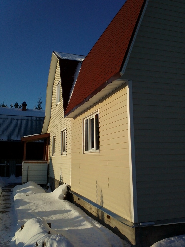

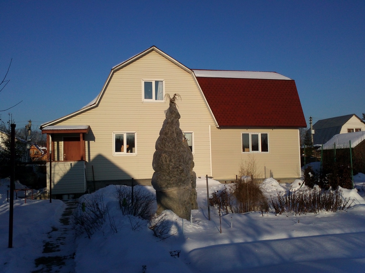

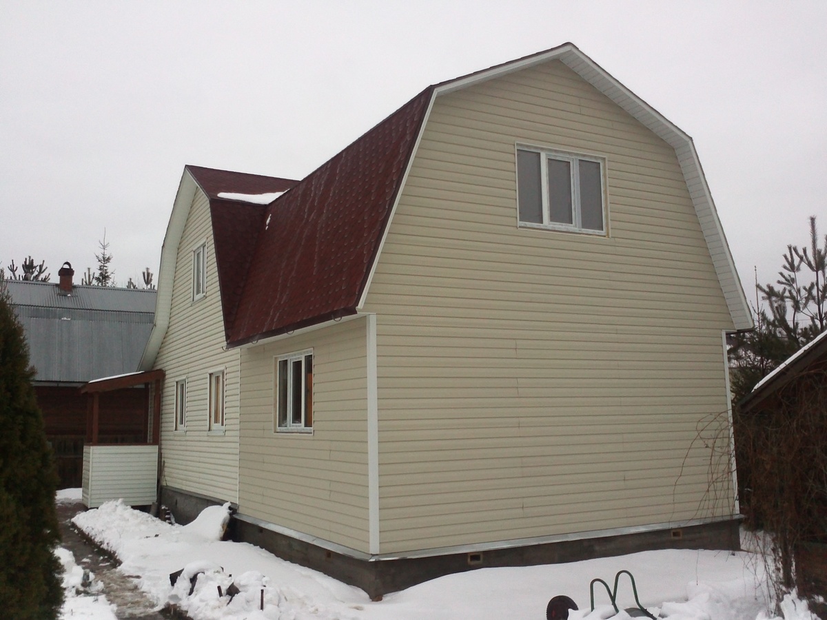

ast_2000, Как писал чуть раньше - это выполненная по аналогичной каркасной технологии пристройка 5х6 к старому каркаснику 6х6, третий фронтон. Конструкция похожа на ту, что я увидел на фото Теремовских домов, поэтому счёл возможным присоединиться к обсуждению технологических моментов постройки и доработки такой конструкции. Крыша - мягкая кровля Шингласс. Кровля не утеплялась, утеплялись контуры жилых помещений. внешний вид:
Рулонный материал в стенах - даже моих дилетантских познаний хватает, чтобы такой вариант признать малопригодным: рулон практически не закрепить (если только грибками - но к чему?) внутри стены, он будет постепенно сползать вниз. Это произошло у меня в старом доме через 7-8 лет - под окнами образовался зазор сантиметров по 10, это обнаружилось при замене старых деревянных окон на пластик. Поэтому когда с технологом обсуждал выбор утеплителя, вариант с плитами был принят как единственно возможный. Да, достройку-реконструкцию делал Зодчий
