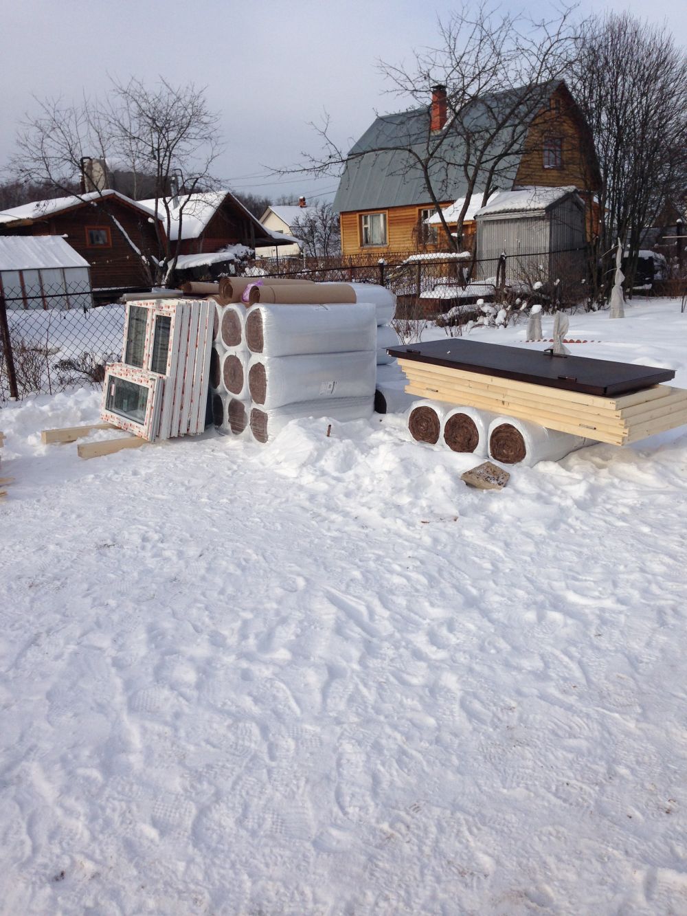

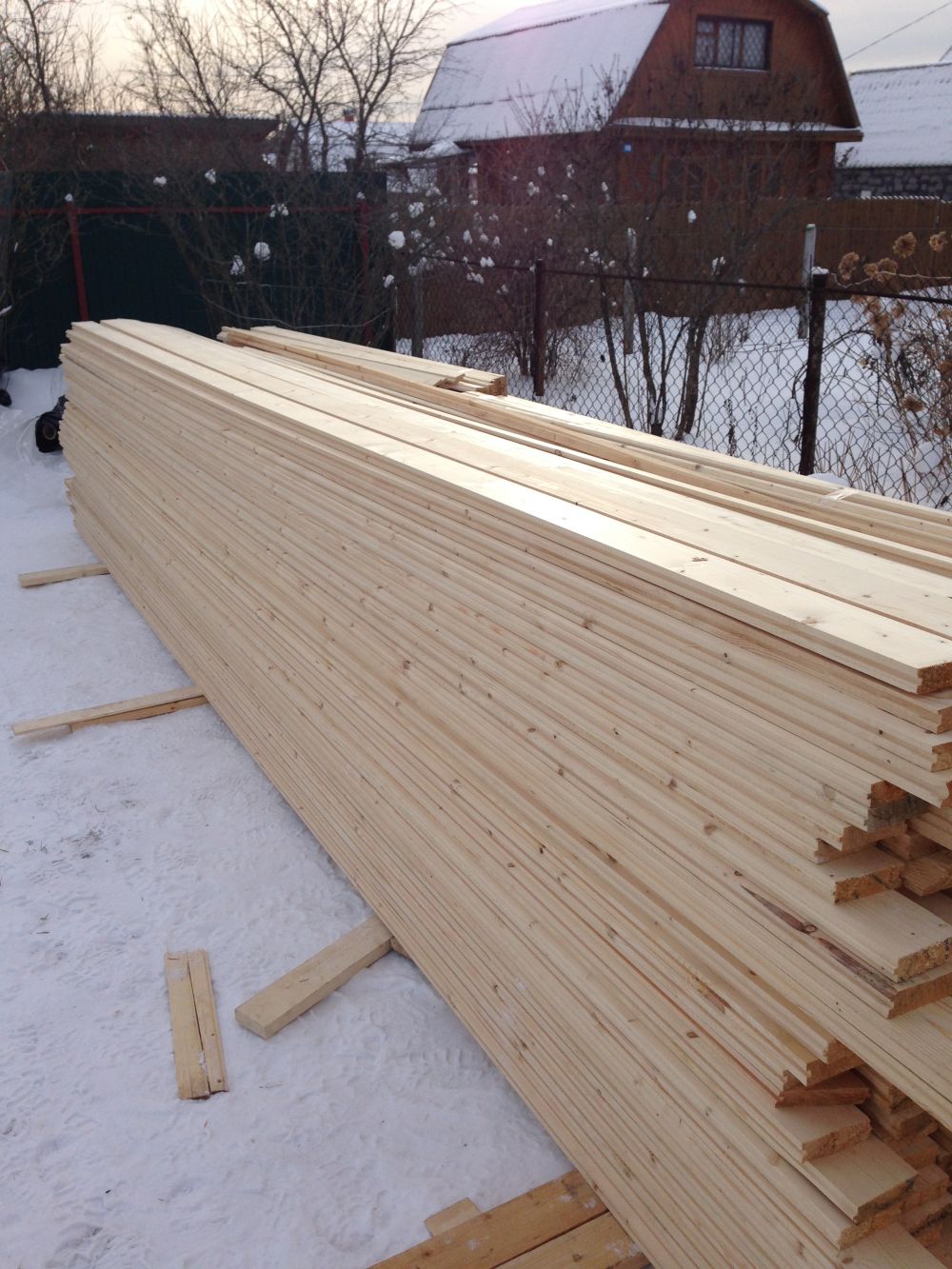

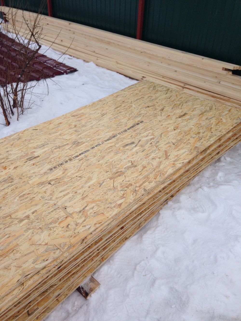

Приезд бригады был назначен на 13-14 часов. В 11 утра 2 камаза с материалами были уже около дома. Машина с бригадой немного заблудилась и приехали на полчаса позже. Бригада из Пензы - Алексей, Николай, Александр. Сразу начали разгружаться. Разгружали около 6 часов. Материал неплохой, доски сухие. Вагонка с достаточным количеством темных деревянных пятен, есть выпавшие сучки. Нам это не особо важно, так что мы не отказывались от нее. Бригада сказала, что это еще хорошая вагонка, бывает намного хуже. Качество материала не зависит от уровня и стоимости дома. Все древесина- ель. С пятнами плесени и темных досок была одна! Бригадир сказал, что материал идет с запасом и без этой доски они обойдутся. Двери ровные, окна проверили. ОСП оказалась лакированная с 2 сторон, маркировка Е 1. Алексей сказал, что первый раз такую видит, обычно Е 3 или 4. Не знаем, чем это важно, но то что материал каждый раз разного уровня - отметили. Вместо Изоспана - пароизоляция Полистрой. Похоже, что производства самого Терема, или делают для Терема - на упаковке Теремковская эмблема. Что это за штука еще не изучали. Ветрозащита - Спанлайт AM - что за зверь тоже пока не ясно. Лестница на второй этаж пришла упакованная в полиэттилен -ступени, балясины с поручнем и ограждение. С самого начала бригадир спросил с кем будет иметь дело и тут же начал предлагать допуслуги. Муж сказал. что дом в кредит и не надо нас разводить на все подряд. Если мы будем довольны результатом работы, то бригада получит некий бонус. Алексея это устроило, процесс пошел веселее. Он гордо сказал, что за 4 года работы рекламаций на его бригаду не было.
Несмотря на это Алексей сказал, что нужно купить:
  • Саморезы для крепления ОСП (вместо гвоздей 30мм) -саморезы для крепления сайдинга (вместо гвоздей)
Это идет покупка только материала, работа бесплатна, так что сказать, что нас разводят нельзя - но насколько это необходимо???

Dom70 написал : насколько это необходимо???
саморезы лучше. Какие кстати просили купить? Прессшайбы или что?

Да прессшайбы, разной длины - с острым основанием и полностью с резьбой

Dom70, правильное решение
