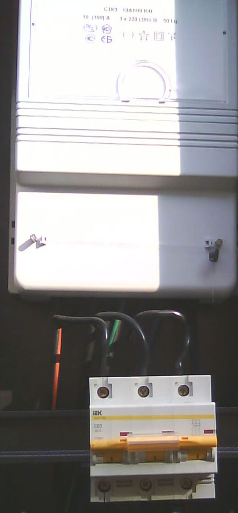

И что может быть плохого при нормальном щите? У меня сейчас вообще, пока не пришли некоторые компоненты в щите стоит вводной на 63, после идет на каждую фазу, которая ограничена АВ на 16А каждая. Так будет до установки компонентов и раскидывания нагрузок по фазам (электроотопления, сплитов, бойлера) Собственно, вот виновник - На фото - уличный бокс. промежуточный этап монтажа. Опломбирован сам счетчик, еще на опломбирован бокс. Фото, так сказать, на память. После него ввод в дом и щит в доме. Вводной ИЭК ВА47-100. Выбор осознанный, брал, зная "кривизну" данных АВ. При особо удачном стечении обстоятельств он не будет выбивать вообще. По моей задумке - это рубильник, чтобы можно было обесточить ввод в дом. Вся защита во внутреннем боксе возложена на АВ от КЭАЗ
