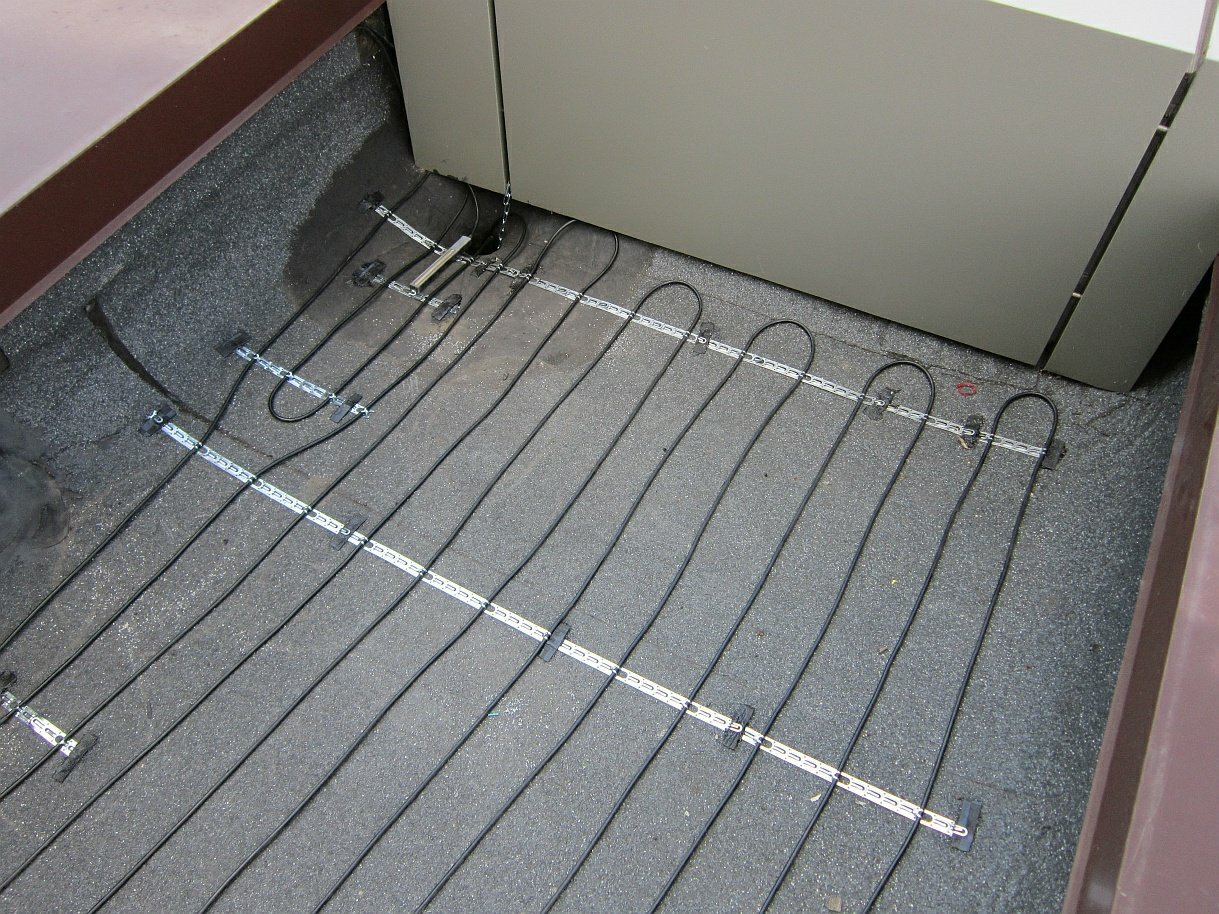

sce, у дилера закажите самрег с длиной холодного конца, которую они замуфтируют. Останется просто включить в розетку, но правда весной не забыть выключить. Минеральную вату можно замотать, чтобы не намокала или ищите специальный теплоизолятор для труб. Kerry, монтажная лента имеет звенья крепления кабеля через 2.5см. Поэтому переменный шаг считается по звеньям. Кабель укладывается легко и быстро, закрепляя сначала на крайних полосах монтажной ленты. Как бы пробрасывается вся длина кабеля по площади. Если лишка остается или не хватает, то быстро переделывается, меняя шаг укладки. Полосатость нагревательного кабеля на Вашей стяжке в 5см не будет при укладке с шагом ни 7.5, ни 10, ни 12.5см. Это только в тонкой стяжке при увеличении шага укладки более 10см начинается чувствоваться контраст между линиями.

Исходя тех данных, которые изначально дал Kerry вижу следующее: под лоджией первого этажа есть некоторое пустое место. Если этот проём заложить кирпичём и сделать люк в полу лоджии, то получается замечательный погреб для хранения всякого барахла. Никакого тепла от основного подвала туда естественно не поступает. То есть фактически нужно греть лоджию по максимальному варианту(+явно отсутствуют другие источники тепла) - 200Вт на м.кв. Итого: 3м.кв.-0,36м.кв.(люк) * 200Вт = 528Вт Кабель DEVI DEVIflex™ 18Т, 615 Вт(при 230V), 34 м, выдаёт честные 560Вт при 220V(все, и даже уважаемый Ilun почему то забывают об этом недоразумении(ИМХО хитрости)) + всё таки недостаточная теплоизоляция. Ну, можно взять кабель чуть меньше.
to Kerry Будем надеяться, что "горячая" труба проходящая как раз в этом месте, как то сгладит теплопотерю. А цельная стяжка завсегда лучше многослойной + меньше объём работ + меньше затрат на материал. При крепеже на сетку нет ограничения в кратности шага.
Не забудьте доложить о результатах :)
