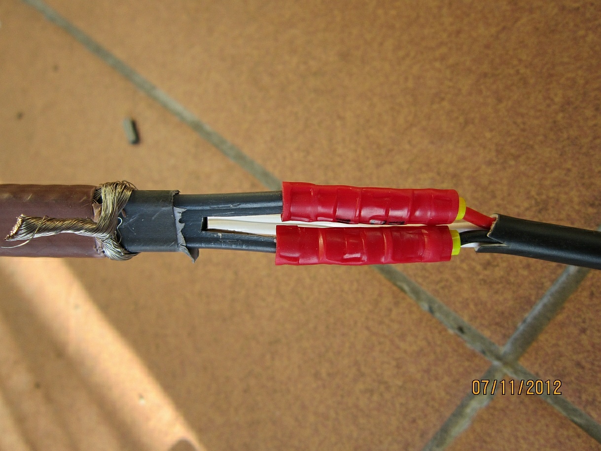

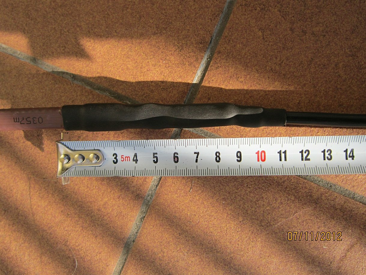

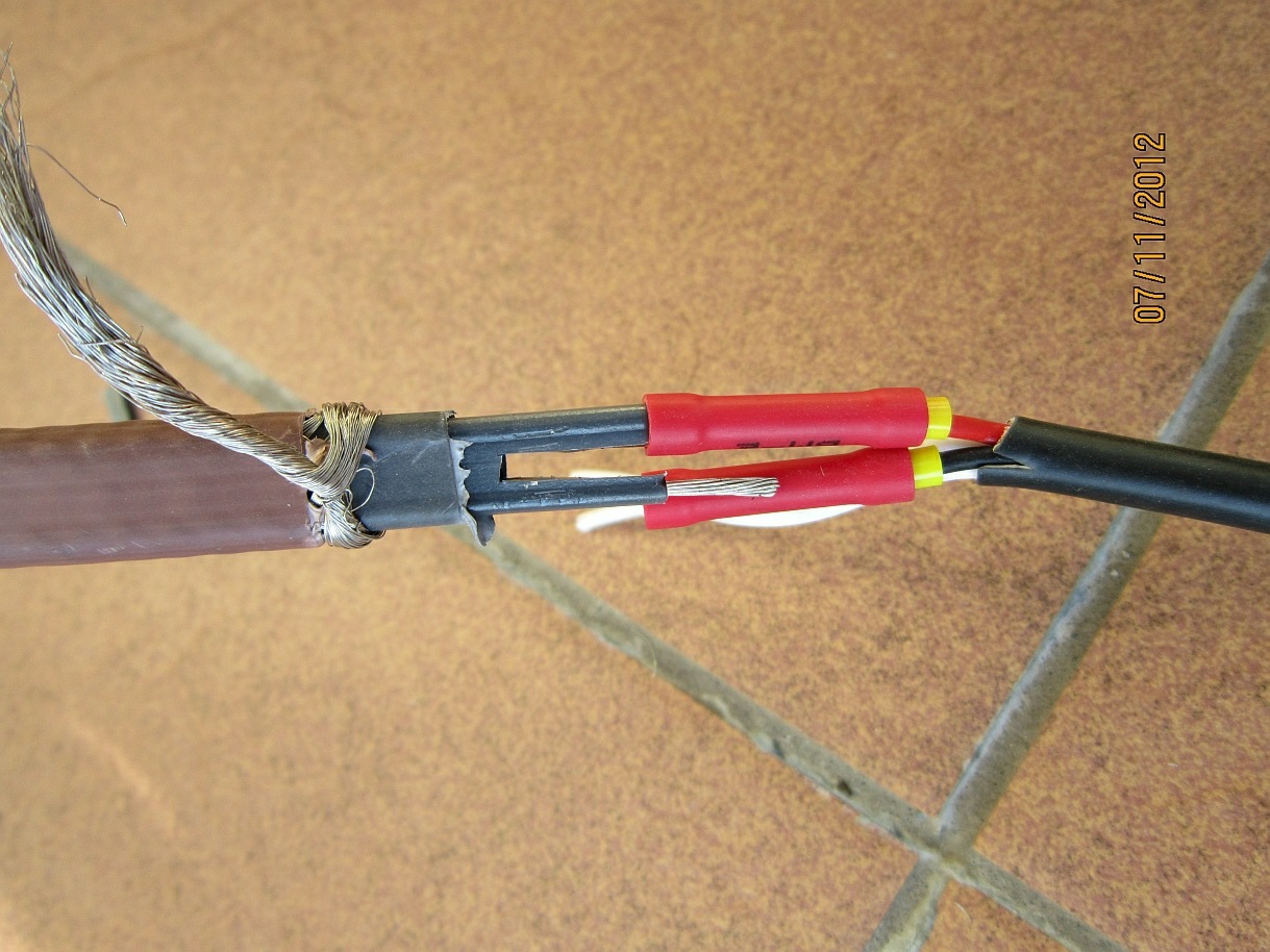

Начал укладывать кабель, возникли вопросы. Какое минимальное расстояние от муфты до греющего кабеля? Можно ли обрезать провод что идет после муфты, у Дэви он черный? После муфты кабель считается холодным или тоже греет чуток? После муфты заворот можно сразу или сделать прямой участок побольше?
28.02.2014 в 00:11:13
Черный провод или холодный конец не является нагревательным и его можно обрезать на любую длину, также укладывать с любым поворотом. С красным нагревательным этого делать нельзя, также после соединительной муфты оставлять прямой участок в 20см.
