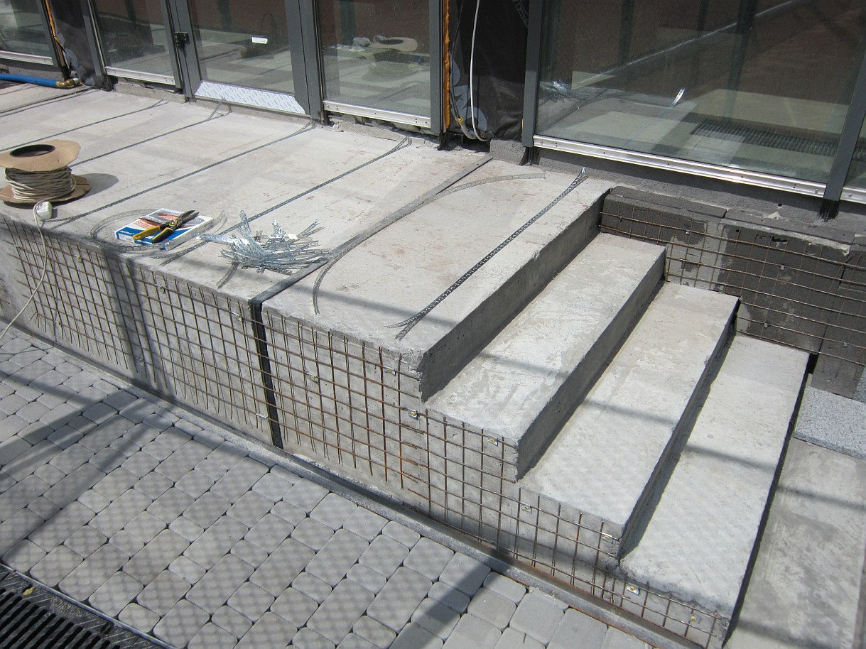

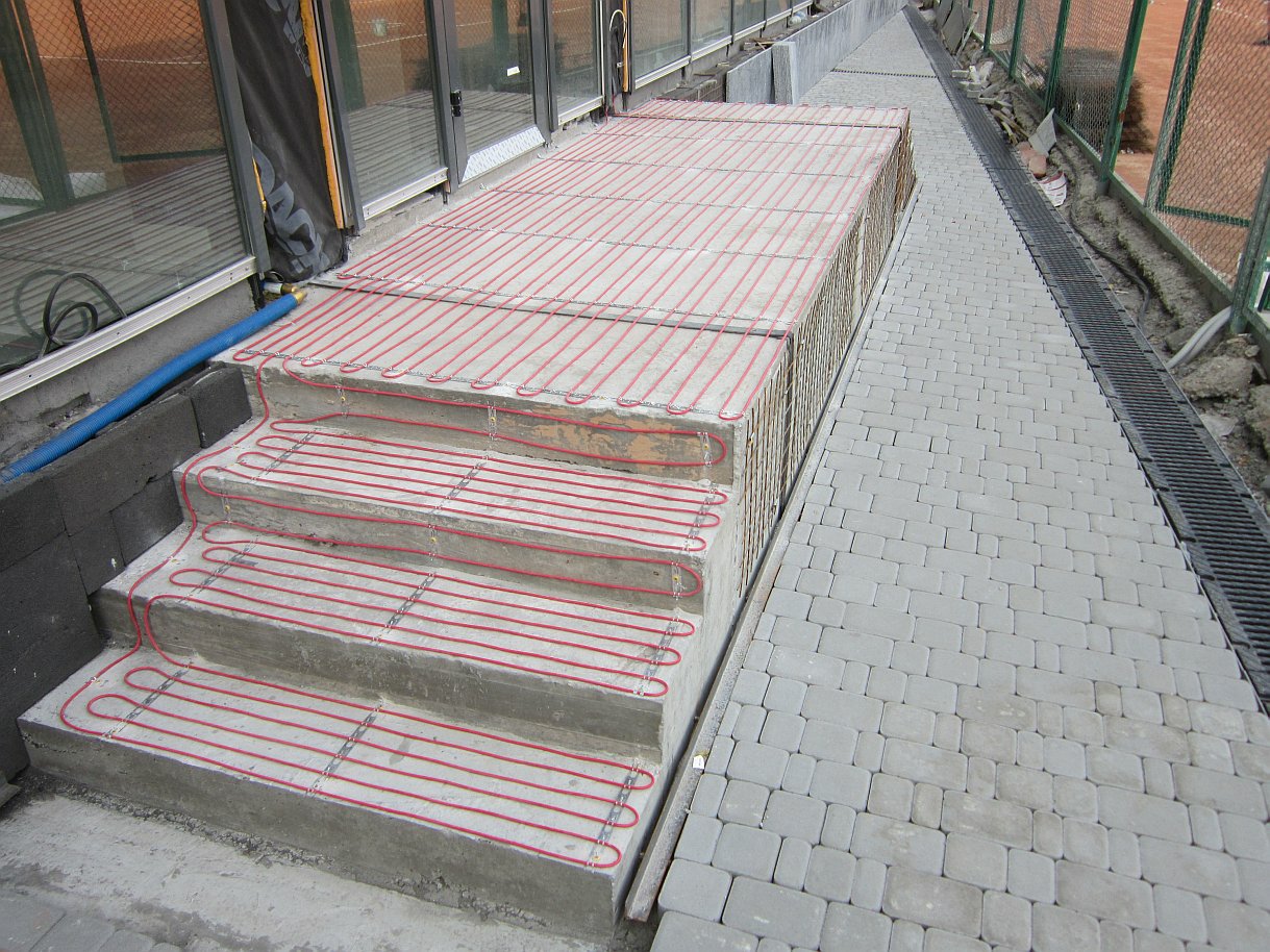

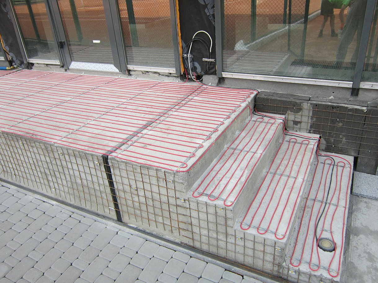

Especially for TiMg33 , Система снеготаяния на ступенях одножильным нагревательным кабелем DSIG-20. Шаг на ступенях 5см, на площадке 5-7.5см. Две заводские муфты нагревательного кабеля расположены не под мрамором, а под разборным фасадом. Также соединение с кабелем ВВГнг и датчика грунта с ПВС не затекает и возможно для ремонта кабеля. Не стоит бояться укладывать одножильный кабель. Обычно кабель более мощнее и надежнее, чем такой же двухжильный. Единственный минус, что нужно сразу продумать направления раскладки концевого провода нагревательного кабеля, его возвращение. Лишнее можно уложить на подступенке, а иногда в этом есть также необходимость для повышения мощности и таяния на ступенях.

если начать "плясать" от нужной мощности на м², соответственно и от шага укладки (ну пусть 7.5 см), то... 13 метров кабеля нужно на метр площади укладывать, выходит. Теперь, грубо, помножить на 20 квадратов (в реале там ещё и побольше площадь : некий "закуток" + сами ступени) ... 266 метров кабеля... Реально - под 300 получится...
Выходит : либо шаг кабеля "раздвигаем", либо две(три?) системы класть под одним управляющим датчиком ? Или полностью системы делать независимыми одна от другой (пока ещё есть такая возможность) ?

TiMg33 написал : ...Или полностью системы делать независимыми одна от другой (пока ещё есть такая возможность) ?
если по уму, то для 300м лучше так. у Обухова в автоцентре положили "вперемежку" два кабеля, т.е. не позонно. докупался лишний регулятор и датчик, зато можно включать в зависимости от наружной температуры.
