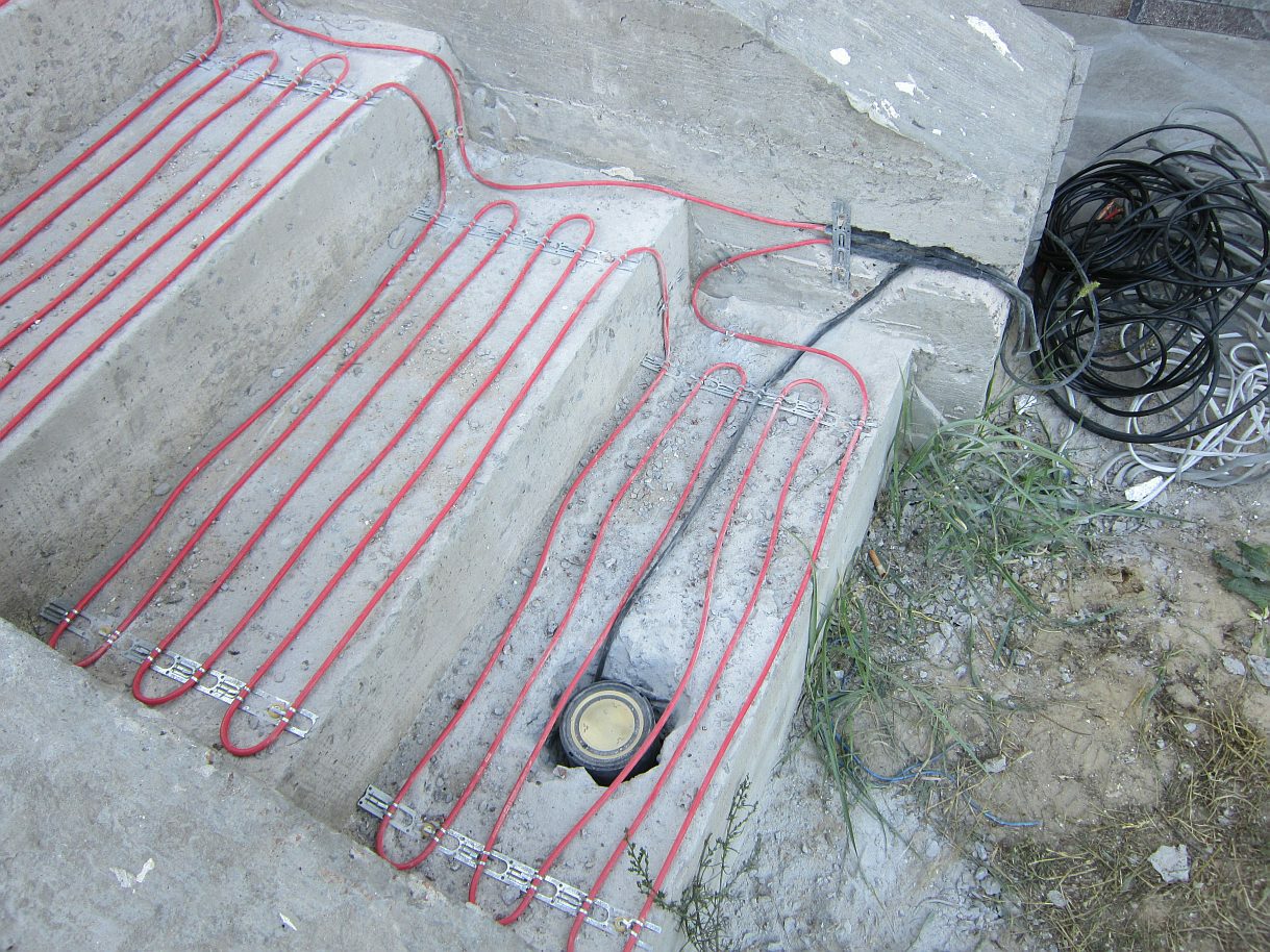

Ilun,
если позволите, я снова к Вам :help ...

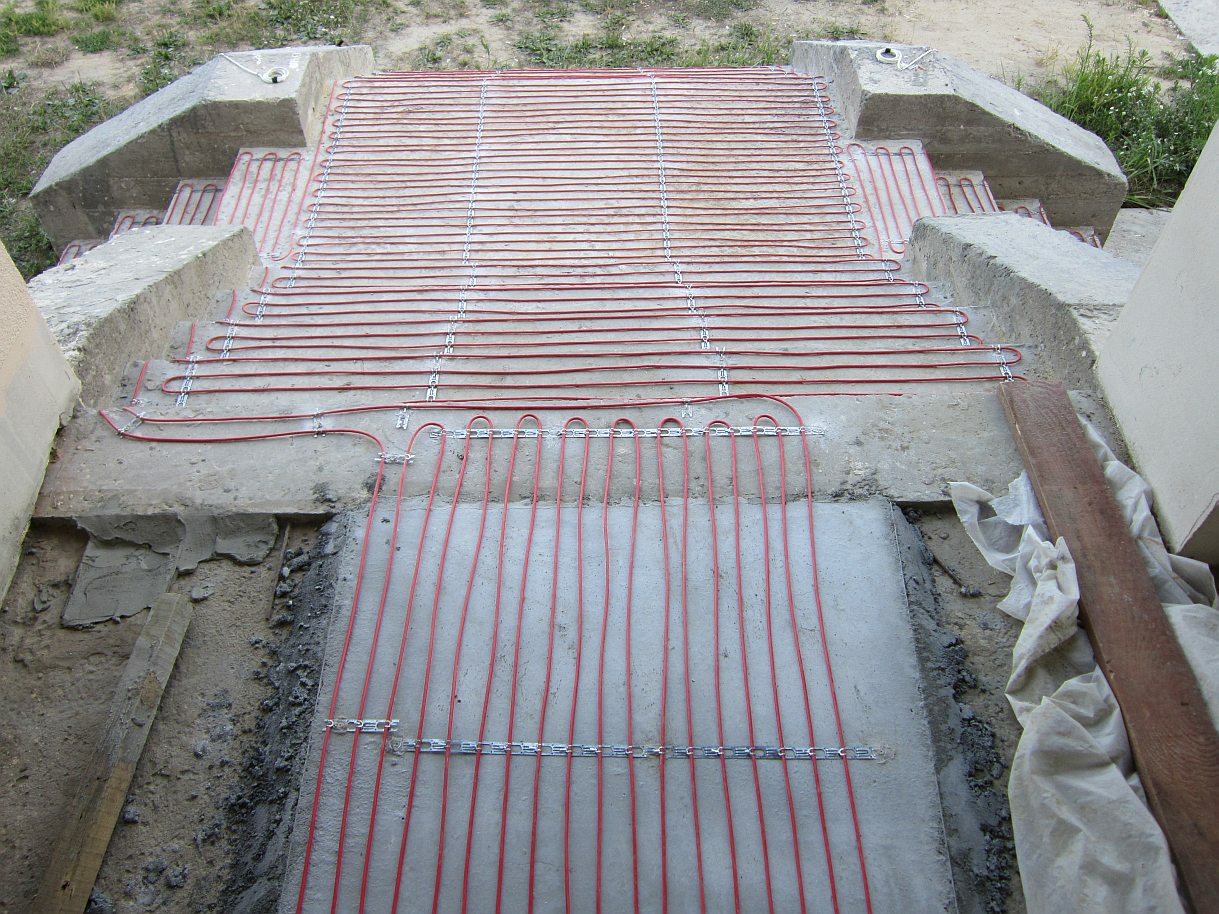

Что мы имеем :
фтопку "грандиозную" веранду (ну "жаба" она такая...).
Есть площадь 16.31 м². "Пляшем" от 350 Вт/м². Если берём кабель DTCE-30, получается его нужно 11.6 м/пог. на м². Значит на заданную площадь нужна "размотка" в 189.2 метра.
Такой по каталогу (на 220v) нет.
Зато есть размотка в 95 м. (арт. "89846026", 2930 Вт. мощности)
Значит - берём две размотки по 95-ть метров, вешаем их в параллель на "DEVIreg[SUP]тм[/SUP]850" и... Он по мануалу позволяет навесит на себя "2 х 15А" Т.е. эта надпись - это именно ДВЕ линии, под общим управлением одного термостата ?!
Мне, суммарно, нужно 26,6 ампер... Вроде-как всё сходится ? Правильно мыслю ?

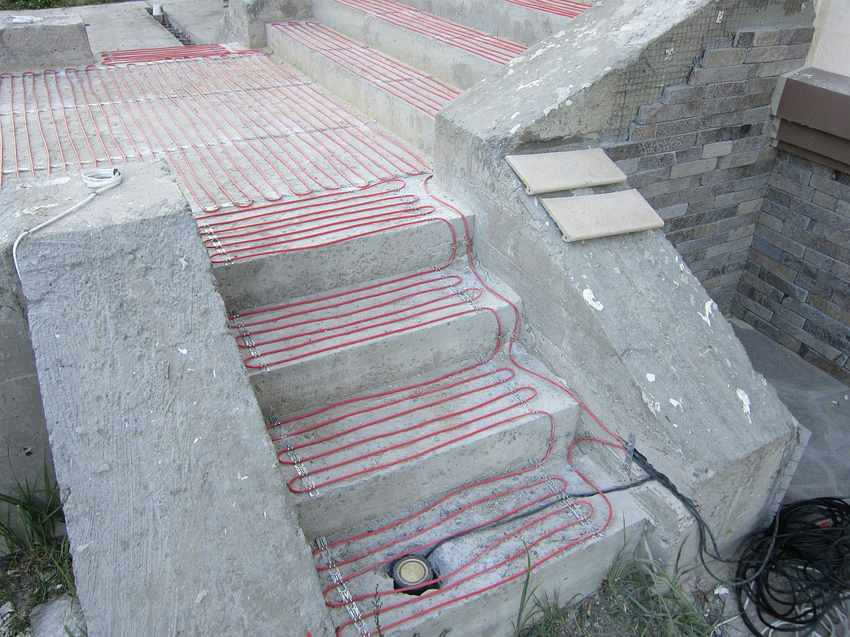

Остаётся ... датчик "грунта" :
тот, что №3. И он в нижнюю ступеньку монтируется, пока вроде всё правильно ? да ?
______________________________________
Не "пролезаю" по сечению питающего кабеля... Значит перетягивать линию (тяжко, но пока возможно).
Ну-ууу, а уж если тянуть другую линию, то может тогда и не "обезьянничать", а остановится на кабеле "89846065" ? который на 400v : там 5770 Вт., и размотка в 190 метров (в самый раз).
Но тогда, через какой термостат такую мощность запускать ? Не вижу на сайте... (или это всё на том же 850-м контакты параллелятся ?)
________________________________________
...ну и ещё вариант : всё же снижаем до 300 Вт. на кв/м.
Что посоветуете ?

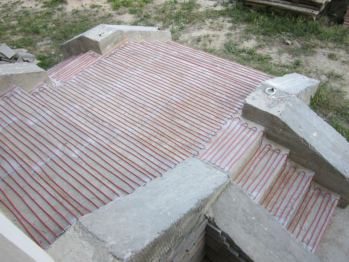

TiMg33, Насколько я понимаю, что у Вас ступени и площадка снеготаяния, площадью 16,31 кв.м. Можно выложить всю площадь одним кабелем DTCE-30 215м 380В. Везде получится на ступенях в 4 линии и на площадке с шагом между линиями кабеля 7,5см. Ток нагрузки в 15А думаю, что спокойно выдержит любой приличный силовой кабель 3х2.5мм. Эту площадь можно разбить на две зоны, с двумя нагревательными кабелями, главную, в которой будет стоять Датчик грунта и вторую, включаемую в работу по желанию. Если кабелем мощностью 30 Вт/м, то две длины в сумме 215м. Если нагревательным кабелем 20Вт/м (DTCE-20, DSIG-20) то общая длина увеличивается до 320м, с шагом укладки 5см, где-то чередующийся 5-7,5см. И все будет работать отлично. Терморегулятор Devireg 850III двухзонный, т.е. может управлять двумя независимыми зонами снеготаяния по своим датчикам осадков. Это могут быть две системы на грунте, грунт и кровля. Может потом в перспективе и встанет вопрос обогрева желобов с водосточными трубами, задействуете зону управления терморегулятора. Датчик грунта обязательно должен стоять между нагревательными линиями кабеля, чтобы отслеживать температуру стяжки и подогревать ее при сильных морозах для быстрого старта системы снеготаяния при наличии условий образования наледи или осадков в виде снега. Желательно в нижней точке ступеней на открытом месте, на 1-2мм ниже уровня плитки. К терморегулятору подключается магнитный пускатель или контактор, который коммутирует большие токи нагрузки нагревательных кабелей. Напрямую к регулятору подключать силовую нагрузку не стоит. В зависимости от плитки и толщины плиточного клея тщательно закрепите нагревательный кабель на подступенках, без натяжения кабеля и без больших натяжек радиусов перехода ступенька-подступенок. Иначе плиточник намучается и есть возможность повредить при укладке плитки нагревательный кабель. Одножильный кабель DSIG-20 228m. Управление Devireg 850III с датчиком грунта. Заводские муфты подняты на боковину, во избежания затекания и облегчения поиска, и ремонта( на всякий случай).

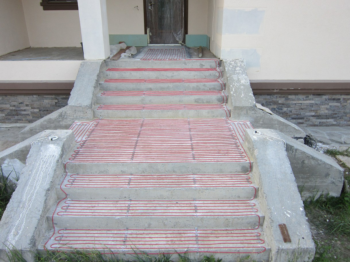

Ilun, Да, ступеньки (300х4700мм, 6 штук), 8,46 кв.м. Остальная площадь "пятак" перед дверью.
Значит всё-таки "пускатель". Была конечно такая мысль, не хотелось усложнять, ну да что ж поделать... На том и порешим. Спасибо !

У меня "спорный" опыт применения датчиков осадков. Над местом установки датчика образовывалась ледяная "корочка" препятствующая попаданию снега на него и система переставала "видеть" осадки. Особенно северные стороны. Очень много возни с установкой самого датчика, уж очень он габаритный, к тому же нужно чётко подогнать чувствительную поверхность в уровень финишного покрытия - то ещё занятие. В основном используем ТР с выносным датчиком температуры пола с "уличным" диапазоном. Снег ведь валит далеко не каждый день, в целях экономии эл.энергии систему включают несколько раз за зиму в периоды активного снегопада. Правда у нас датчиками осадков комплектуются дорогущие 89-ые метеостанции Eberle. Обычный ITR3 с датчиком пола стоит 110 ойро.
16.07.2013 в 11:39:00
Devireg 850III чем и хорош, что можно гибко настроить систему снеготаяния под себя и значительная экономия в сравнении с простым регулятором по датчику на проводе. Я всегда меняю базовые настройки и выставляю, учитывая пожелания заказчика, какой вариант ему больше подходит; экономный по электроэнергии с загрубленной чувствительностью по осадкам или чтобы было максимально сухо по снеготайке с хорошим постпрогревом. С датчиком грунта редко когда возникают проблемы, а вот система снеготаяния на кровле очень зависит от правильного расположения датчика осадков кровли, просто в желоб его кидать нельзя и для нормальной работы требуется два датчика, один видит начало осадков, второй больше расположен на окончание работы системы по окончанию талой воды.
