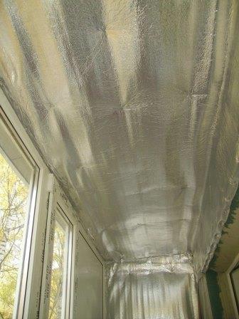

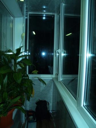

Буду использовать Теплый пол для обогрева совмещенной (утепленной) лоджии, поэтому планировал использовать именно нагревающий кабель. Финишное покрытие – плитка. На стене будет висеть электрический конвектор.
Однако мои строители говорят, что на лоджии детской (где будет стоять стол для занятий и с другой стороны - шведская стенка для занятий) плитка не подойдет, поскольку пол будет холодным летом и травмоопасным. С этим я наверное соглашусь.
Они предлагают: постелить пробку и под нее - пленочный Теплый пол. Одновременно они предлагают увеличить мощность электрического конвектора, чтобы, как я понимаю, компенсировать потерю мощности Теплого пола.
Как лучше сделать в моей ситуации?
datarex, пробка сама по себе один из лучших теплоизоляторов и под неё плёночный пол-который ни как не подходит для отопления -только для комфортного подогрева..может просто возле шведской стенки циновку положить???
