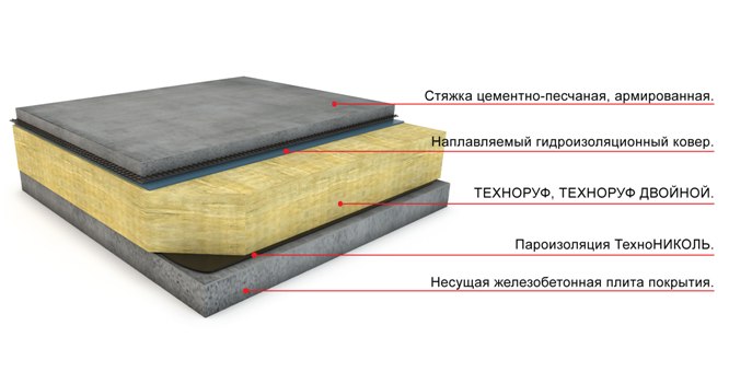

Классика: 1) Зачистить всё до несущей плиты. Выложить парапет.
2) Утеплитель из керамзита им же делается разуклонка.
3) Сверху стяжка минимально 5 см.
4) гидроизоляция наплавляемая кровля в два слоя типа технониколи.
и ВСЁ!

В связи с пунктом 4 мне теперь видятся 2 варианта: А) Инверсионная кровля
А1) Делаем уклон цементным раствором (или чем-то подобным) быстрее всего с добавками для достижения хорошей адгезии к старому покрытию и прочности при тонком слое
А2) Гидроизолируем
А3) Крепим стояки панелей
А4) Теплоизолируем (что-то типа высокоэкструдированного гидрофобного полистирола
А5) Фильтровочный слой
А6) Гравий
Б) Стандартная схема
Б1) Устанавливаем стояки панелей
Б2) На битумную или эпоксидную мастику крепим тот же полистирол - им же добиваемся нужного уклона
Б3) На армирующую сетку поверх полистирола наносим стяжку
Б4) Гидроизолируем все это безобразие - уделяя особое внимание местам соприкосновения стяжки с стояками панелей
Как-то так - поругайте, посоветуйте плиз, ибо все вышеописанное есть мое ИМХО на онснове перевареной и прочитанной за последнее время инфы...

Э , это гараж ? Тогда листы ЭППС (сантиметров 10) , сверху - железобетонная стяжка толщиной 5-10 см, чтобы образовался небольшой уклон. Стяжку лучше сделать из напрягающего цемента или бетона с добавлением бустилата, С-3 и жидкого стекла - тогда бетон будет водонепроницаем и водоотталкивающ.
Проблемы с горючестью ЭППС в этом случае напрягать не будут - он под бетоном, а в гараже есть чему гореть и без него. С низкой паропроницаемостю - тоже не проблема- вы в гараже не ночуете и еду не варите. Ну а эмиссия стирола из ЭППС будет просто теряться на фоне вредностей испарений высокооктанового бензина...
