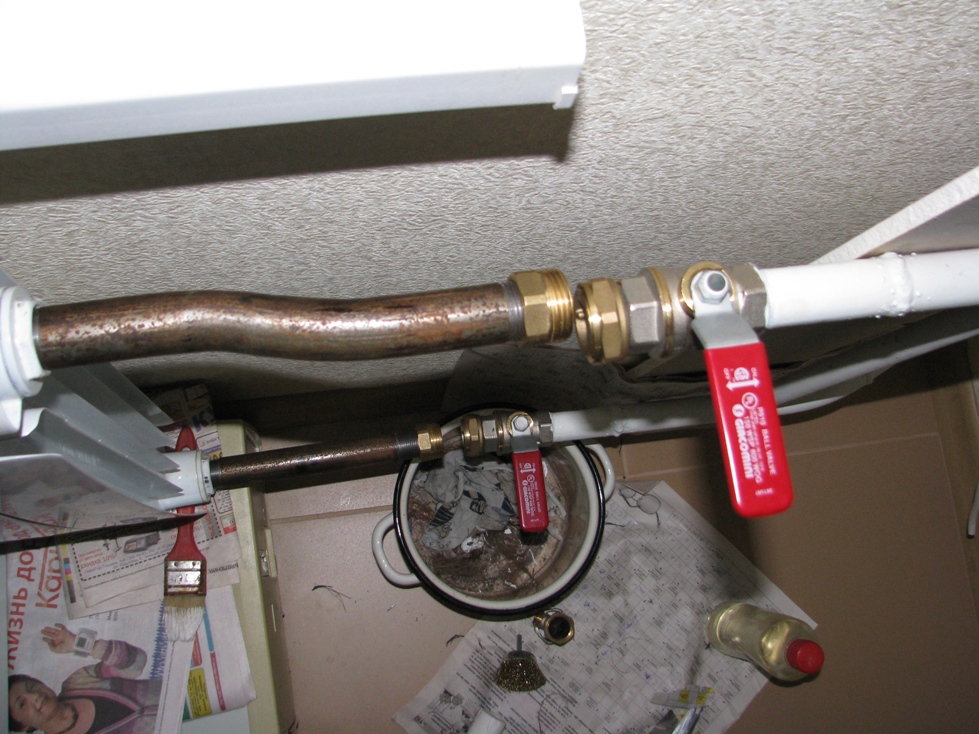

15.09.2010 в 21:47:12

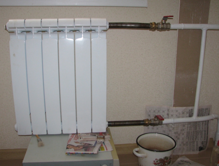

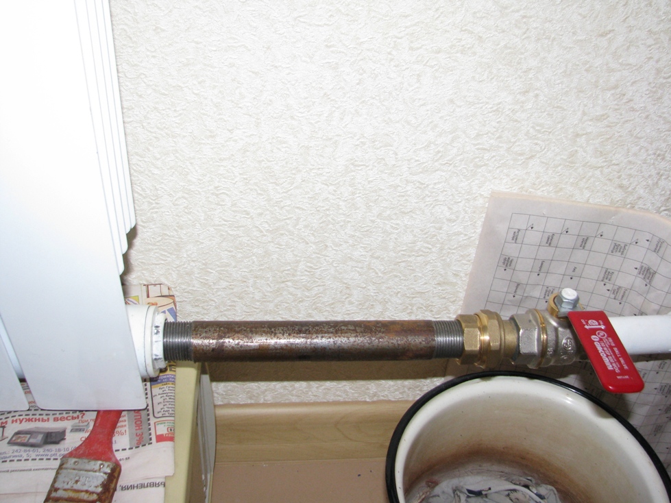

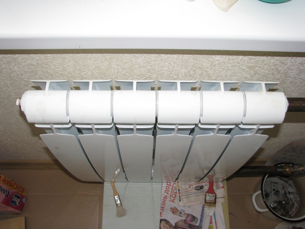

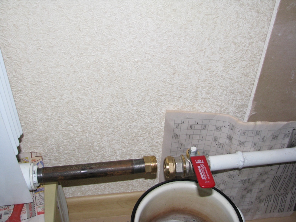

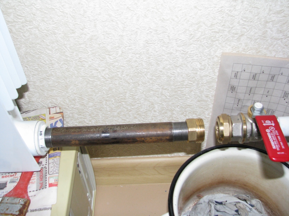

есть подводка к батареи и шаровые краны джакомини, батарею не удается прикрутить (вернее удается но не хочется так) из за соосного расхождения. Пракладки в згонах -паранит. Пробовал устранить соосное расхождение стальной трубой ду20 длинной 200мм, очень сложно. Можно ли выполнить подключение батареи после шаровых кранов медью? Батарея - Билюкс+[ 6 секций. Медь ведь подогнуть нужным образом будет проще

Причем тут работать научили, делала подводку фирма, когда клеел обои открутил батарею и понял что латунные краны находились под не нужным напряжением...Если хочешь чтоб было нормально - делай сам... вот и решил снять напряжение с латунных кранов, попробовал сталью- очень не удобно гнуть.. а что такое ГП

16.09.2010 в 01:40:03

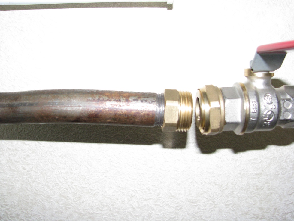

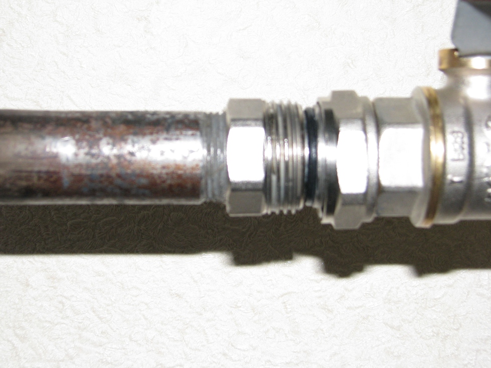

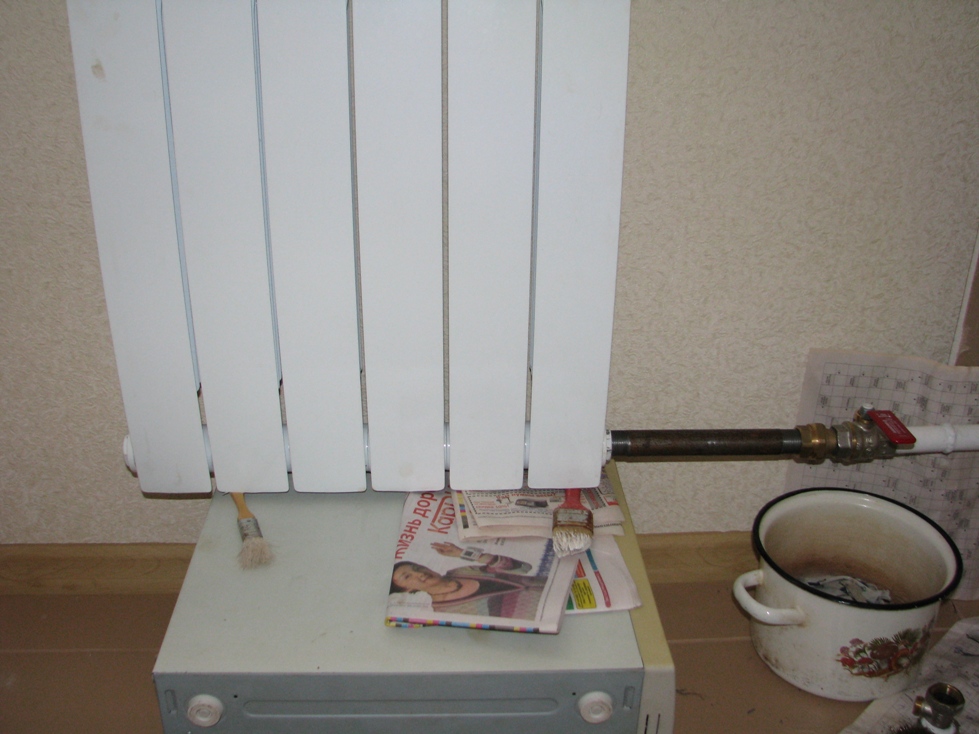

Ни чего не понятно на ваших снимках ... Где общий вид батареи? Если у вас по центрам кранов 500 мм., то как вариант - сдвиг батареи от стены в плоскость кранов. Какой крепёж у батареи? Не видно на снимках. Расстояние верхней и нижней труб от стены какое? Почему у вас резьба сгоновая, а контр не видно, они что у вас на клей посажены? Или это вы экспериментируете? :) Сделайте снимок в фас : )) .. и профиль плиз.

16.09.2010 в 08:12:48

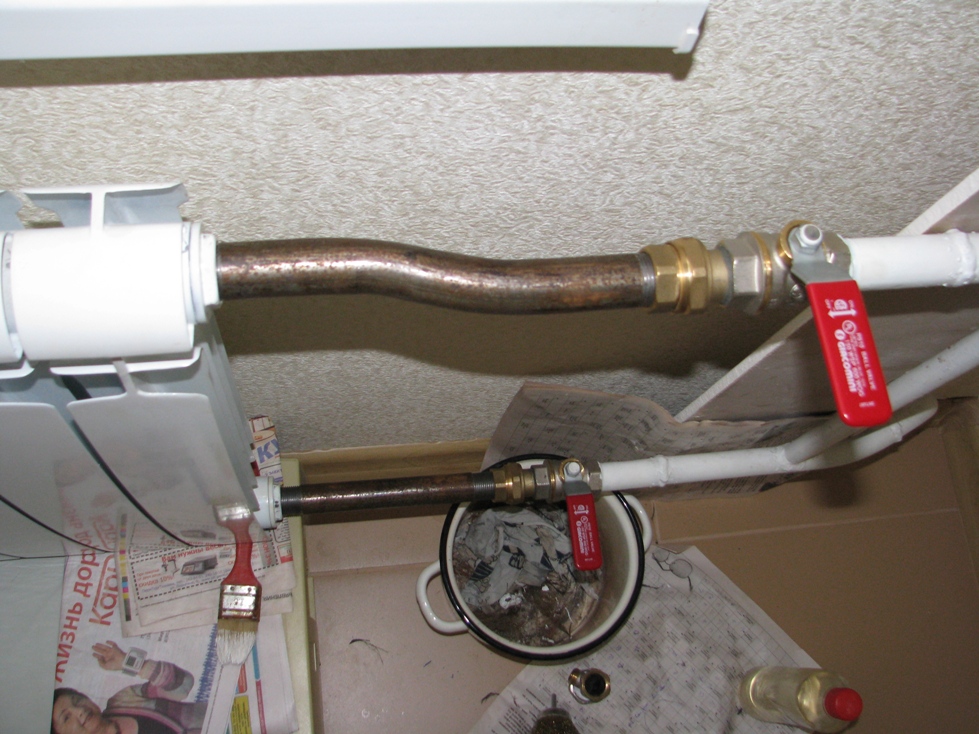

просто экспериментирую:) закрутил внизу отрезок трубы какой был, сверху кусок трубы который гнул. Вот закрутил, но с усилием на латунные краны... и без резъбового уплотнителя...

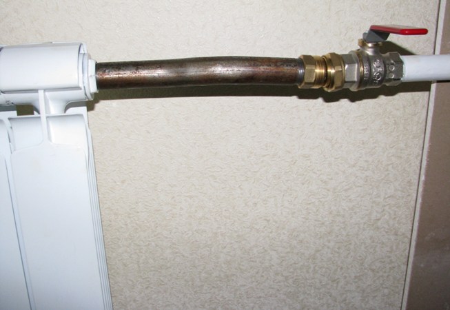

Сообщений: 679
16.09.2010 в 09:27:09
Вот смотрю и кажется байпас у вас вертикально расположен, вроде перекоса не видно ... А, верхняя трубка выгнута больше, чем нижняя. Значит расхождение по оси есть? Тогда, может быть, ударно-молотковым методом, через прогрев на камфорке, придать верхней трубе более приличное направление и всё?

Сообщений: 190
16.09.2010 в 10:41:02

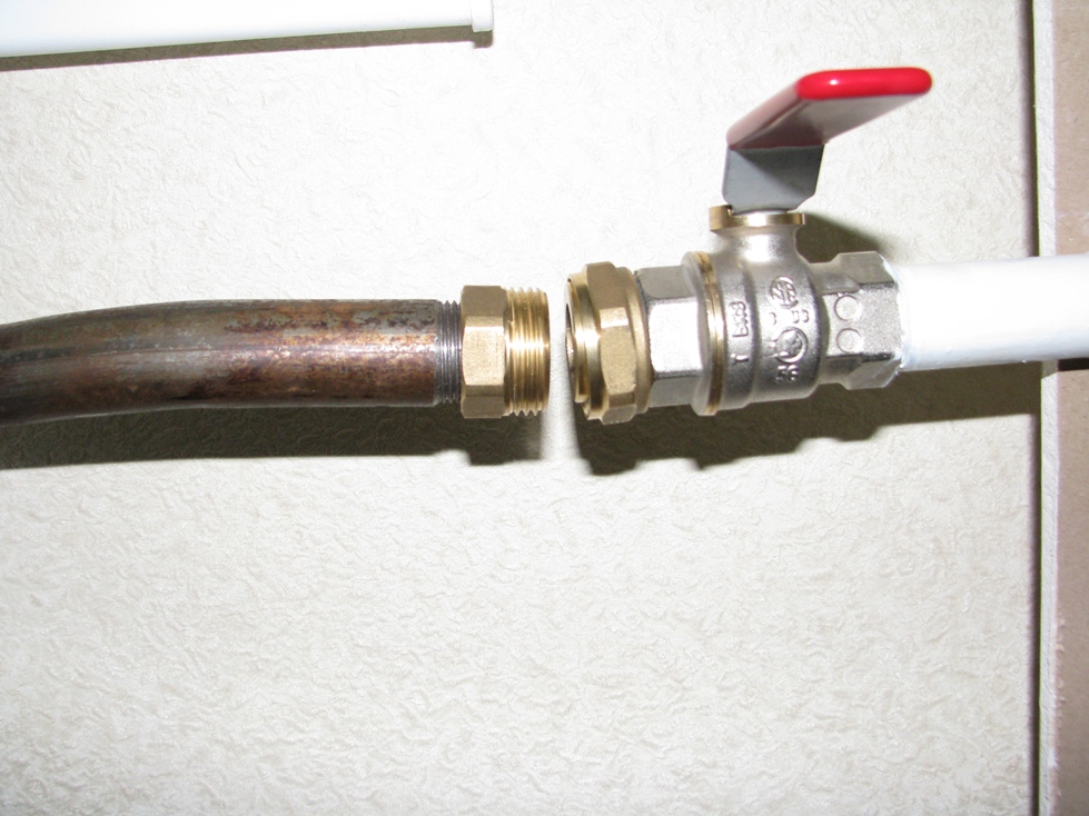

Да, перекос именно по оси, попробую, конечно, есть одно но... есть станок который нарезает резьбу, и наризает ее только на прямой детали. Нарезал резьбу, и когда начинал гнуть, сломал в интоге, уже 3 заготовки. Правда гнул на холодную... лопалась труба в месте нарезки резьбы, т.к. в качестве рычага использовал лом... есть трубогип но с таким маленьким размерам он не справляется Все склоняюсь к медной подводке, но 1. Вероятность коррозии, 2. неизвестна скорость теплоносителя, 3. надежность. Система однотрубная. Посморю сегодня какие есть горелки для разогрева и молотком ее... как посоветовал ДК

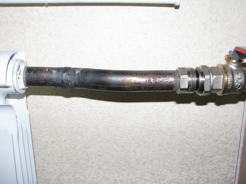

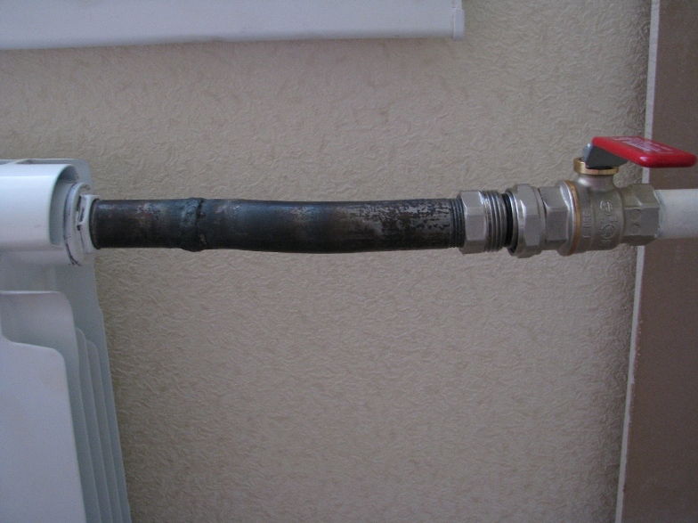

_Александр
_Александр
Регистрация: 26.06.2008
Пермь
Сообщений: 190
28.09.2010 в 23:28:53
разрезал трубу болгаркой пополам, закрутил как есть обе части, закрепил эпоксидным клеем как есть место разреза - тем самым устранил все перекосы. Отнес сварщику тот заворил газом, вот что получилось
