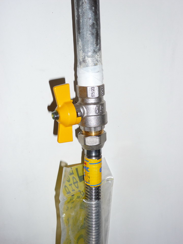

Evgen10 написал : Как думаете реально ли самому снять старый газовый вентиль и заменить его на новый? Какую надо использовать подмотку, прокладку, смазку и т.п.? Спасибо.
Сложного ничего нет,но я смотрю опыта никакого у вас!А не проще ли купить шаровый(газовый) кран ,сильфонный газовый шланг и вызвать горгаз.Это не так дорого,как кажется,зато возможных проблем не будет.Если не хватает времени ждать ремонтную службу,то позвоните в 04,сделайте заявку,что у вас на кухне газом пахнет,а по приезду аварийки попросите их заменить кран на новый.Работа эта платная,но терпимо!"можно и без квитанции договориться" А если сделаете так:
Ugo написал : Как альтернатива, если старый кран не травит, можно поставить безопасно шаровый кран с ним последовательно, в него обязательно переходник-бочонок с широким буртиком под прокладку.
,то это явная самоделка и при первой проверке вам могут отключить газовый прибор за самовольное подключение.Оно вам надо?(я не пугаю,а предупреждаю,чем это может обернуться)

Спасибо, но все сделал еще в тот же день, как тут посоветовали взял фумленту, старый кран снял, намотал, новый накрутил, пользуюсь, все норм. нечего не пропускает, 3хТ.

А у нас Горгаз разрешает применять только краны газовые 11б12бк, как во времена развитого социализма и без вариантов... А ещё требуют устанавливать эти краны на высоте 1500мм от уровня пола возле газопотребляющего оборудования. И полный запрет на гибкие разъёмные подводки газа к этому оборудованию - только жёсткая подводка с классической связкой сгон, муфта и контргайка... А вы говорите Сколково...:mad:
